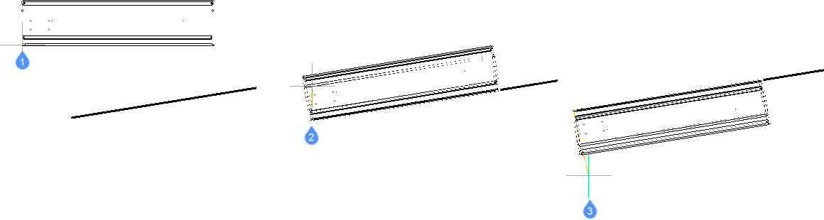

図形に位置合わせしたブロックを挿入し、オプションでミラーさせることもできます。既存の図形の上にカーソルを置き、ジオメトリにブロックを位置合わせします。図形スナップをオンにする必要はありませんが、オンにすると配置がより正確になります。

  1. 挿入されるブロック
  2. 図形に位置合わせしたブロック
  3. 図形を中心にミラーされたブロック
