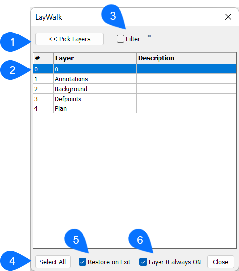

画層閲覧ダイアログボックスが開き、図形を表示する画層を選択できます。
  1. 画層を選択
  2. 画層リスト
  3. フィルター
  4. すべて選択
  5. 終了時に復元
  6. 0画層は常にオン
画層を選択
画層閲覧ダイアログボックスを一時的に閉じ、図面内の図形とその画層を選択できるようにします。
画層リスト
使用可能な画層の一覧を表示します。図形を表示したい画層を選択します。
Note: 選択されていない画層はフリーズされます。
フィルター
アクティブなフィルターのオンとオフを切り替えます。
  • チェックボックスをオンにすると、フィルターに一致する画層のみが表示されます。
  • チェックボックスをオフにすると、画層の完全なリストが表示されます。
すべて選択
このボタンをクリックすると、すべての画層が選択されて表示されます。
終了時に復元
チェックボックスをオンにすると、ダイアログボックスを閉じるときにすべての画層が以前の状態に復元されます。
チェックボックスをオフにすると、行った変更が保存されます。
0画層は常にオン
チェックボックスをオンにすると、0画層は常に表示されます。
チェックボックスをオフにすると、選択した画層のみが表示されます。
