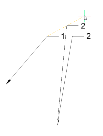

マルチ引出線
マルチ引出線の参照線を、選択したマルチ引出線の参照線に整列させます。

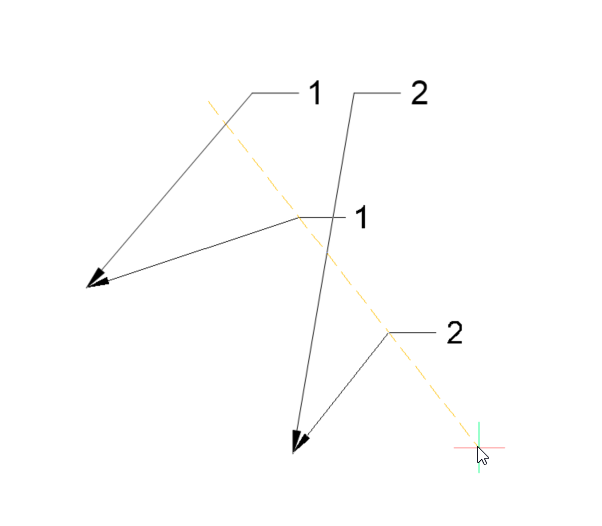

ポリライン上
架空のポリラインに沿ってマルチ引出線を整列させます。

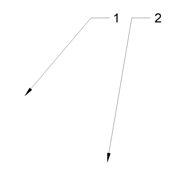

平行
マルチ引出線のセグメントを、選択したマルチ引出線のセグメントと平行に整列させます。

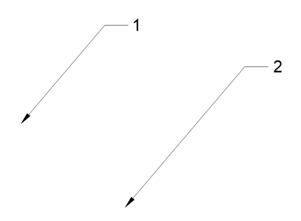

間隔
マルチ引出線の間隔を指定します。

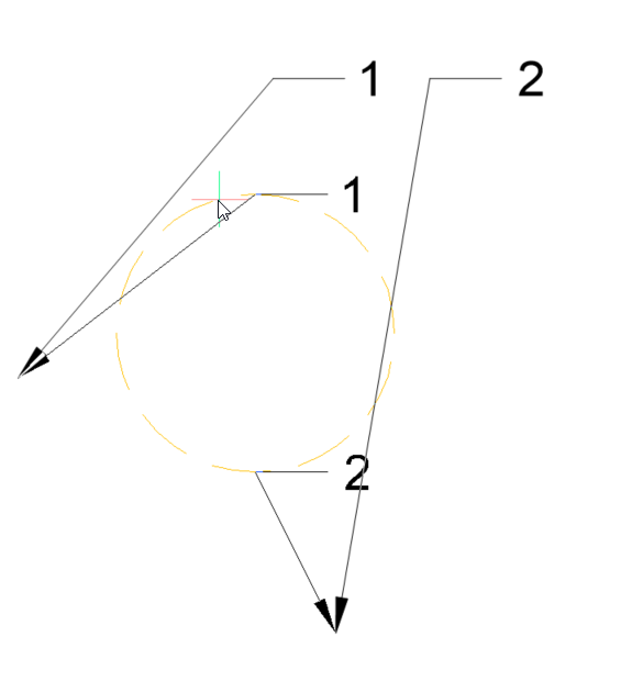

円
マルチ引出線を円の周りに配列します。
