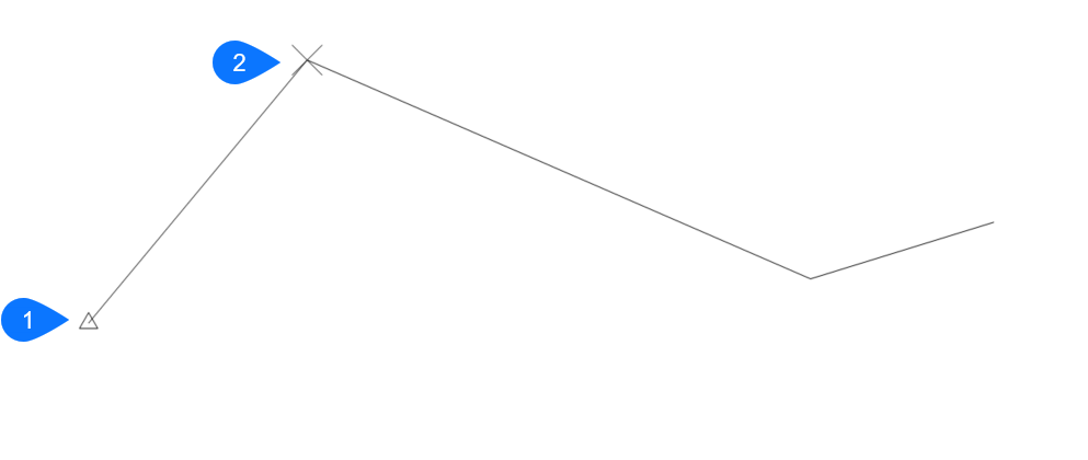

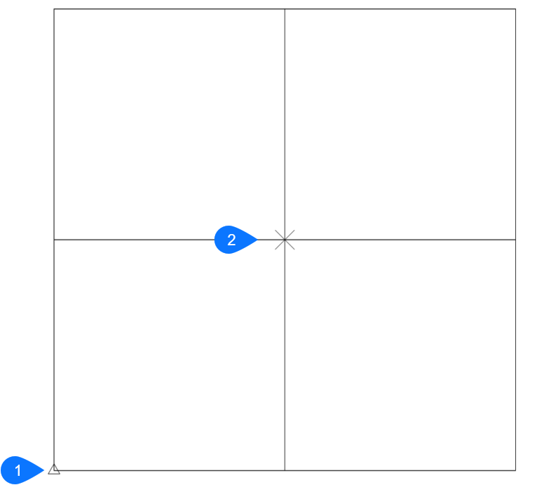

- 頂点編集
- 頂点を編集します。
- ポリラインの始点となる三角形のマーカー
- カレントの頂点のXマーカー
- 原点にある三角形のマーカー
- カレントの頂点のXマーカー

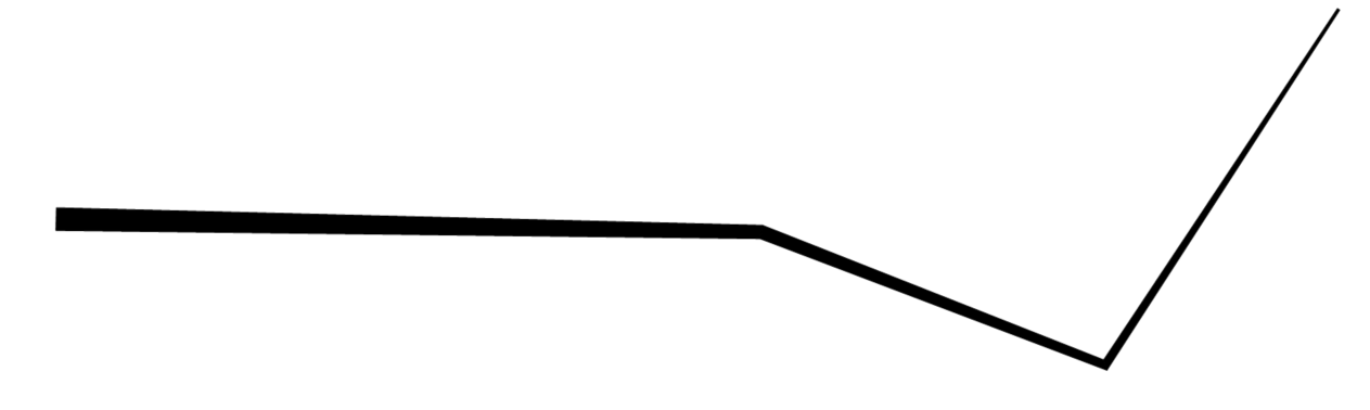

- テーパー
- 端から端までポリライン全体の幅にテーパーをつけます。
- 幅
- すべてのセグメントの幅を変更します。
注: このオプションは、テーパー幅よりも優先されます。
