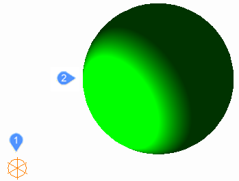

レンダリングに使用する点光源を配置します。点光源とは、裸電球のように全方向を照らす光源のことで、対象物がないのが特徴です。
- 全方向を照らす点光源のグリフ。
- 点光源で照らされた球体。
注: 他の光源タイプとは異なり、点光源には対象物やベクトルが関連付けられていません。図面には複数の点光源があります。
