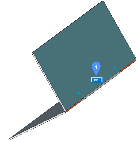

- 長さ
- タブの長さを定義します (1)。中心点に対して対称にタブが配置されます。

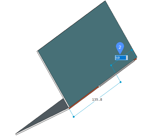

- 中点
- ジャンクションに沿ってタブを配置します。ダイナミック入力フィールドに、ジャンクションの端点までの距離が表示されます (2)。TABキーを押すと、ダイナミック入力フィールドが切り替わります。
