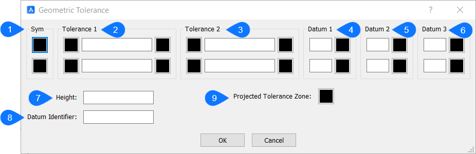

TOLERANCE [幾何公差]
幾何公差ダイアログボックスを開きます。
アイコン:
説明
幾何公差ダイアログボックスが開き、カレント図面に公差記号を追加できます。
  1. シンボル
  2. 公差1
  3. 公差2
  4. データム1
  5. データム2
  6. データム3
シンボル
シンボルダイアログボックスで許容範囲の記号を指定します。
公差1&2
公差の仕様(直径、値、マテリアル条件)を指定します。
直径寸法
直径記号の表示を切り替えます。
値
公差値を指定します。
マテリアル条件
マテリアル条件ダイアログボックスでマテリアル条件を指定します。
データム1、2&3
データム参照(値とマテリアル条件)を指定します。
値
データム値を指定します。
マテリアル条件
高さ
公差記号の高さを指定します。
データムID
Datum Aのようなデータム識別子を指定します。
投影公差域
突出公差域記号を切り換えます。
