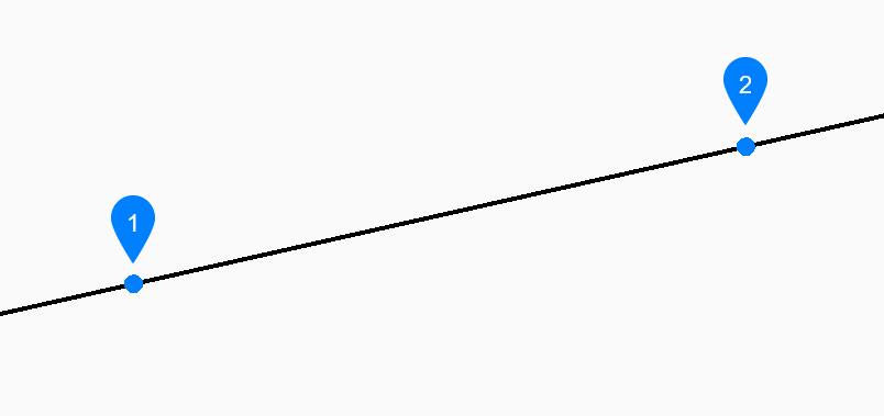

使用方法
線分上の点を指定し、構築線の方向を指定します。
- 線分に沿ったポイント
- 方向
- 線分に沿ったポイントをセット
- 構築線上の1点を指定して、構築線の作成を開始できます。
- 方向
- 始点からの構築線の方向を指定します。注: Enterを押してコマンドを終了するまで、構築線を無制限に追加します。

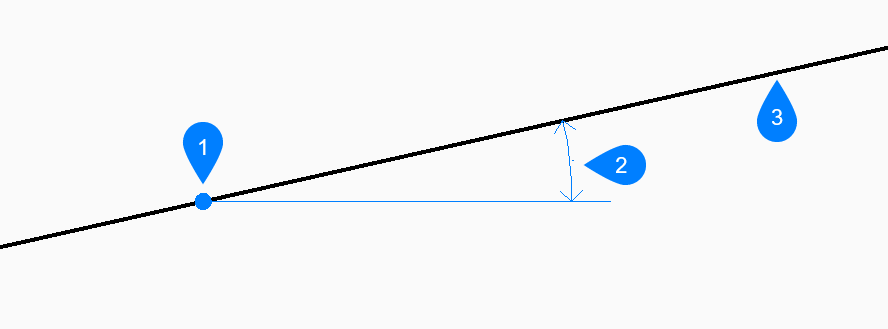

- 角度
- 指定した角度に基づいて構築線を作成します。
- 位置
- 角度
- 構築線

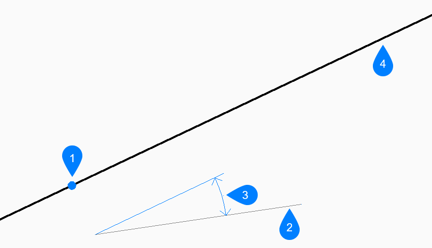

- 参照
- 選択した図形を基準にして、構築線を配置する角度を指定します。
- 位置
- 参照図形
- 角度
- 構築線

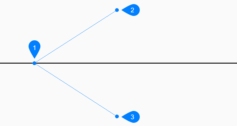

- 2分割
- 2本の仮想線を2等分する構築線を作成します。
- 頂点
- 等分割角度の始点
- 等分割角度の終点
- 頂点をセット
- 2本の仮想線の頂点にある1円を指定します。

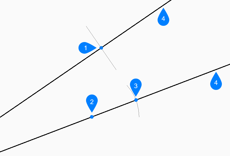

- 図形
- 二等分する線分、円弧、またはポリラインセグメントを選択できます。
線分セグメントまたはポリラインセグメントを選択すると、セグメントの中点に垂直な放射線が作図されます。円弧またはポリアークを選択すると、円弧の中心と中点に垂直な放射線が作図されます。
注: このオプションはスプライン図形では無効ですが、スプライン化されたポリラインでは動作します。
- 線分の中点に対して直角
- 円弧の中心点に対して直角
- 円弧の中点に対して垂直
- 構築線

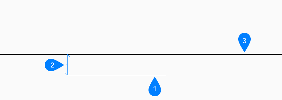

- 平行
- 線分またはポリラインセグメントに平行な構築線を作成します。
- 平行構築線のオフセット距離を設定
- 構築線のオフセット距離を指定します。
- 平行構築線の図形を選択
- 構築線をオフセットする線分またはポリラインセグメントを選択できます。
- 構築線に平行な側
- 構築線を配置する側を指定します。
- 線分セグメント
- オフセット距離
- 構築線

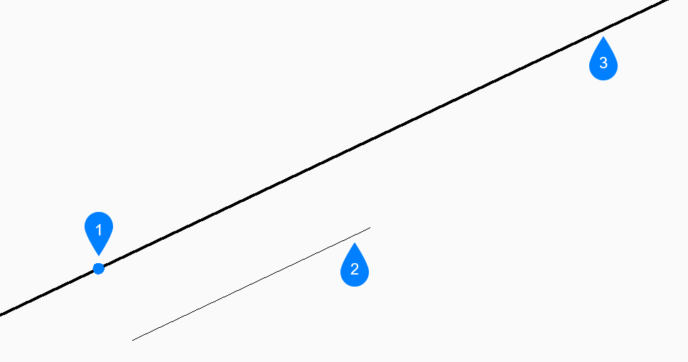

- 通過点
- 構築線の通過点を指定できます。
- 通過点
- 線分セグメント
- 構築線
