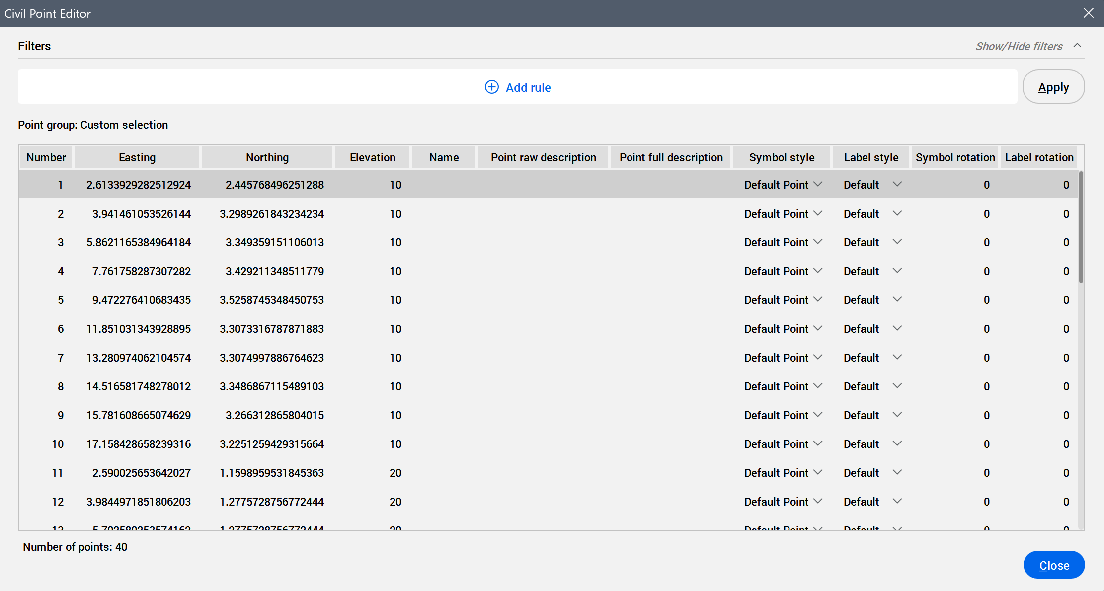

土木ポイントエディターダイアログボックスには、選択された土木ポイントが表示され、ポイントのフィルタリングやデータの編集を行うことができます。
- フィルター
- 選択した土木ポイントをフィルタリングできます。注: ダイアログボックスの右上隅にあるフィルターの表示/非表示矢印をクリックすると、フィルターセクションの表示/非表示を切り替えることができます。

- ポイントの表
- 選択された土木ポイントとそのプロパティを一覧表示します。土木ポイントのプロパティをクリックして編集します。複数の行を選択し、それらすべての値を一度に変更できます。重要: 土木ポイントエディターダイアログボックスはモードレスなので、開いたまま図面の作業を行うことができます。
