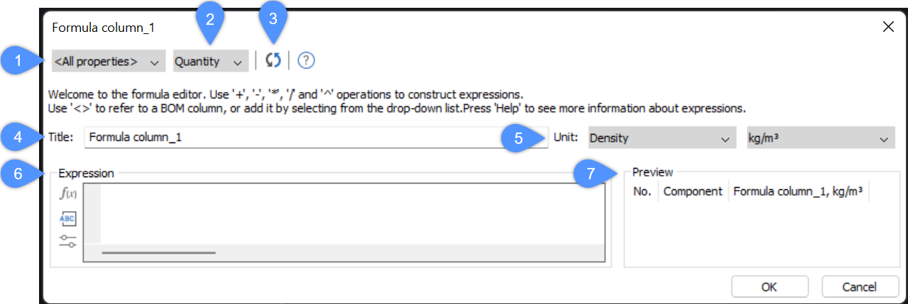

数式列
部品表マネージャパネルから開きます。
数式列ダイアログボックスでは、計算式列のタイトル、単位、および式を設定できます。また、計算式の結果のプレビューも表示されます。
  1. カテゴリー項目を選択
  2. 列参照
  3. 更新
  4. タイトル
  5. 単位
  6. 式
  7. プレビュー
カテゴリー項目を選択
列のすべてのカテゴリを一覧表示します。
列参照
使用可能な列を表示します。
再表示()
プレビューを更新します。
タイトル
新しい列の名前が表示されます。
単位
すべての測定値と単位を一覧表示します。
式
テンプレート式を表示します。
関数()
選択した関数をカーソル位置に挿入します。
変数()
選択した変数をカーソル位置に挿入します。
変数の設定()
選択した変数を設定できます。
変数が単位変換をサポートしている場合、数式で変数に目標単位を設定できるように構文が拡張されました。変数の初期単位を気にすることなく、単位依存の数式(密度計算など)を書くことができます。
計算式の単位がBricsCADに存在する場合、計算式の値に対して単位変換がサポートされます。
数式列のデフォルトの単位モードは、ユーザー単位に設定されています。
注: 表記フィールドでは、オートコンプリートがサポートされています。
プレビュー
