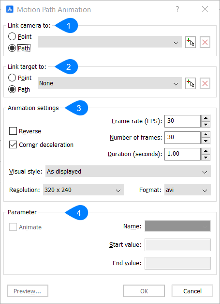

モーションパスアニメーションダイアログボックスでは、3Dモデル内でカメラがパスに沿って移動したり、パンしたりする様子をアニメーション化して、ムービーファイルに保存することができます。
- カメラをリンク
- 対象をリンク
- アニメーション設定
- パラメータ
カメラをリンク
モデル空間内の点またはパスを選択して、カメラの位置を定義します。
注: 点やパスを選択した後、図形に名前を付けるオプションがあります。
- 点
- カメラを図面上の静止点にリンクさせます。
- パス
- カメラを図面の線図形にリンクします。
対象をリンク
注: カメラが点にリンクされている場合、ターゲットはパスにリンクされている必要があります。カメラがパスにリンクしている場合、ターゲットは点またはパスのいずれかにリンクする必要があります。
- 点
- パス
- 対象を図面の線図形にリンクします。
アニメーション設定
ムービーファイルのアウトプットについて選択した項目のコントロールを許可します。
- フレームレート
- 1秒あたりのフレーム数を定義します。フレームレートを変更すると、継続時間に応じてフレーム数が調整されます。
- フレーム数
- ムービーの総フレーム数を指定します。フレーム数を変更すると、それに応じて長さも変更されます。
- 長さ
- 動画の再生時間を秒単位で指定します。長さを変更すると、それに応じてフレーム数も変更されます。
- 反転
- フレームのシーケンスを反転します。
- コーナー減速
- アニメーションパスのコーナーでカメラを減速します。
- 表示スタイル
- ムービーの表示スタイルを定義します。ボタンをクリックして一覧から表示スタイルを選択します。カレント図面のすべての表示スタイルが利用可能です。
- 解像度
ムービーの 幅 x 高さ 解像度を設定します。ボタンを繰り句して解像度を選択します。
利用可能な解像度:160x120、320x240、640x480、800x600、1024x768、1280x1024、1600x1024、1920x1080、1920x1200.
- 形式
- ムービーのファイルの種類を指定します。利用可能なファイル種類:avi、mpg 、wmv
パラメータ
パラメータの変化をアニメーションで表現できます。
- アニメイト
- チェックを入れると、メカが動くリアルなムービーを作ることができます。
- 名前
- パラメータの名前を指定します。
- 開始値
- 選択したパラメータの開始値を指定します。
- 終了値
- パラメータステップは、開始から終了のレンジをフレーム数で割った値になります。各フレームごとに、パラメータ値をステップで増加させる必要があります。
