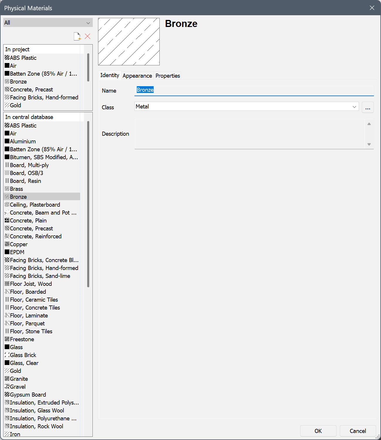

Różne ustawienia definicji materiału fizycznego są podzielone na trzy grupy w trzech zakładkach okna dialogowego Materiały fizyczne:
  • Identyfikator: można edytować nazwę, klasę i opis materiału.
  • Wygląd: można edytować sposób renderowania materiału w widokach Przekrój, Elewacja i 3D.
  • Właściwości: możesz edytować właściwości materiału w kategoriach Informacje, Fizyczne i BIM.
Wybierz materiał, który chcesz edytować z listy W projekcie lub W centralnej bazie danych w oknie dialogowym Materiały fizyczne.
Strona zakładki Identyfikator
  1. Wpisz Nazwę materiału.
  2. Wybierz Klasę z listy rozwijanej *.
  3. (Opcjonalnie) Wpisz Opis.

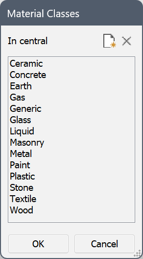

* Kliknij przycisk Przeglądaj () w pobliżu menu rozwijanego Klasa, aby otworzyć okno dialogowe Klasy materiałów, w którym można utworzyć nowe klasy materiałów.

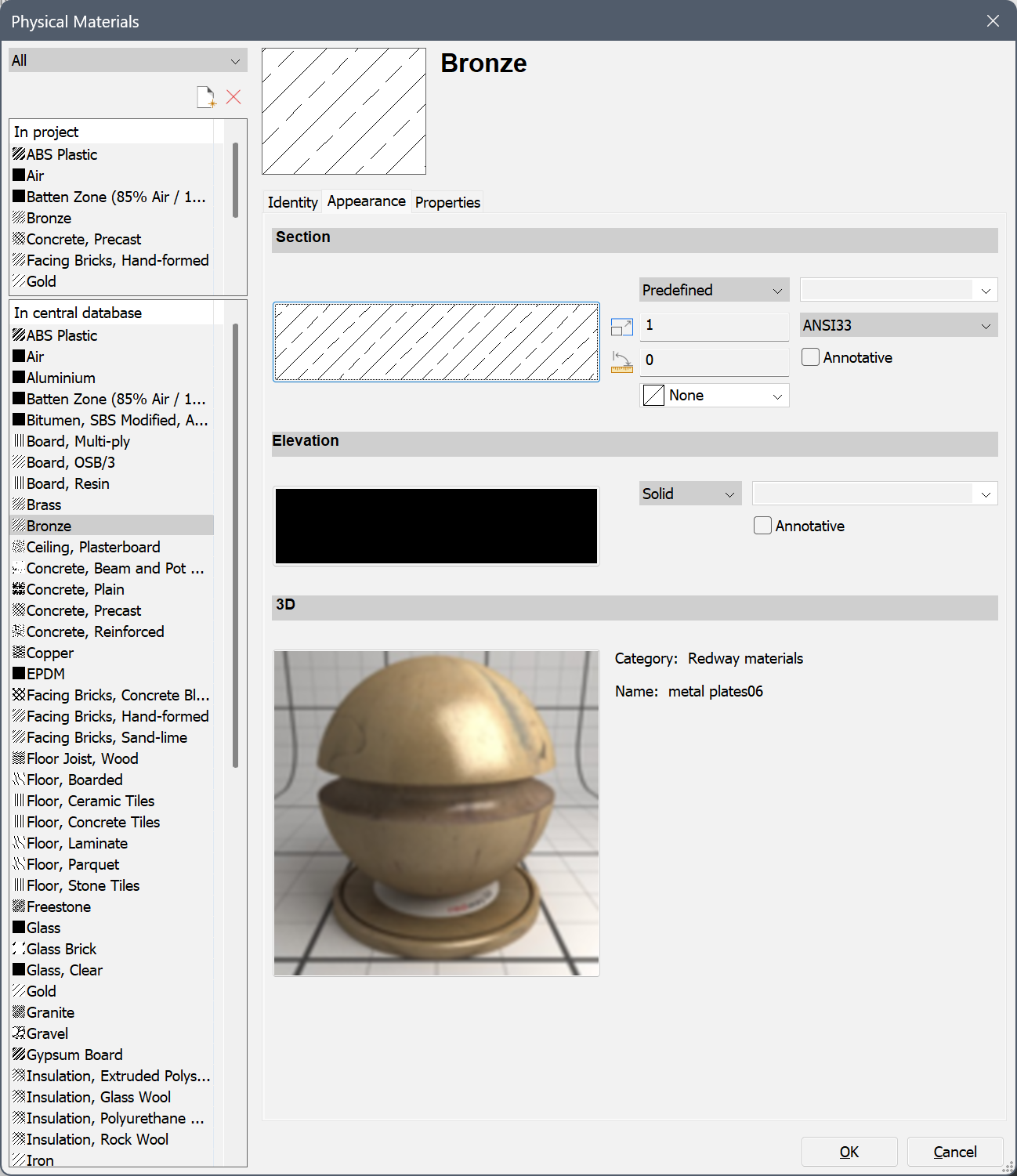

Strona karty Wygląd
  • Ustawienia Sekcji
    Ustawienia Przekroju definiują wypełnienie linii granicznych przekroju w wygenerowanych przekrojach 2D.
    1. Kliknij menu rozwijane Typ Wzoru Kreskowania i wybierz typ kreskowania: Brak, Bryła, Liniowy, Predefiniowany lub Niestandardowy.
    2. Wykonaj jedną z poniższych czynności, aby wybrać predefiniowany lub niestandardowy wzór kreskowania:
      • Kliknij podgląd kreskowania i wybierz wzór w oknie dialogowym Wzór kreskowania przekroju.
      • Kliknij menu rozwijane Nazwa Wzoru Kreskowania i wybierz wzorzec z listy.
    3. Zdefiniuj odstęp między wierszami za pomocą opcji Odstęp wzoru kreskowania (tylko dla czcionki liniowej ).
    4. Zdefiniuj Skala Wzoru Kreskowania.
      Ostateczna skala wzoru w przekroju jest iloczynem ustawienia Skala materiału fizycznego i wartości właściwości Skala sekcji BIM. W rezultacie wydrukowana skala wzoru kreskowania jest niezależna od skali płaszczyzny przekroju.
    5. Ustaw Kąt Wzoru Kreskowania.
    6. W polu Warstwa wpisz nazwę lub kliknij przycisk strzałki i wybierz warstwę z listy.
    7. Opcjonalnie zaznacz opcję Krzyż (tylko dla typu Liniowego ).
    8. Opcjonalnie zaznacz opcję Opisowy.
    9. Opcjonalnie wybierz Kolor tła kreskowania dla wybranego wzoru kreskowania.
  • Ustawienia Wysokości
    Ustawienia Elewacji definiują wypełnienie elewacji linii tła przekroju w wygenerowanych przekrojach 2D. Ustawienie Generuj wypełnienie elewacji musi być aktywne na rzutni przekroju 2D, aby można było korzystać z wypełnień elewacji.
    Patrz ustawienia Sekcji powyżej, z wyjątkiem ustawienia Skala. Kreskowanie elewacji jest niezależne od właściwości Skala sekcji BIM.
  • Ustawienia 3D
    Ustawienia 3D definiują materiał renderowania, który będzie używany w modelu 3D.
    Kliknij dwukrotnie obraz podglądu i wybierz materiał w oknie dialogowym Wybierz materiał do renderowania.

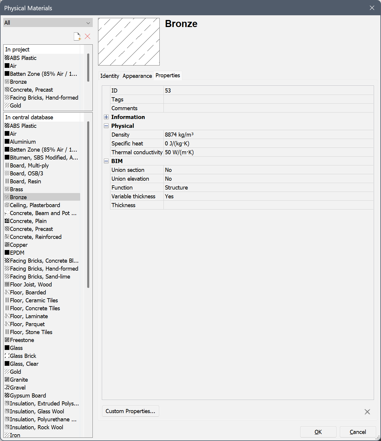

Strona karty Właściwości
  1. Edytuj pole Tagi: tagi są oddzielone przecinkami.
    W tagach rozróżniana jest wielkość liter.
    Kliknij przycisk Przeglądaj (), aby otworzyć okno dialogowe Tagi.
  2. Kliknij przycisk Nowa pozycja ( ), aby dodać nowy tag na dole listy.
  3. Wybierz tag z listy i kliknij przycisk narzędzia:
    • : Edycja wybranego tagu.
    • : Usuń tag.
    • : Przesunięcie znacznika w górę.
    • : Przesunięcie znacznika w dół.
  4. (Opcjonalnie) Rozwiń właściwości Informacje i wypełnij wymagane pola.
  5. (Opcjonalnie ) Rozwiń Właściwości Fizyczne i określ właściwości fizyczne materiału.
  6. Rozwiń właściwości BIM.
    • Sekcja łącząca: Wybierz Tak, aby usunąć linie połączeń w sekcjach między różnymi bryłami tego materiału. Wybierz opcję Nie, aby zachować linie połączeń.
    • Jednakowa wysokość: Wybierz Tak, aby usunąć linie połączeń w elewacjach między różnymi bryłami tego materiału. Wybierz opcję Nie, aby zachować linie połączeń.
    • Wybierz Funkcję z listy rozwijanej.
    • Zmienna grubość:
      Wybierz Tak, aby zezwolić na zmienną grubość. Podczas nakładania kompozycji zawierającej materiał o zmiennej grubości na bryłę, grubość warstwy dostosuje się tak, aby całkowita grubość kompozycji odpowiadała grubości oryginalnej bryły.
      Wybierz Nie, aby nie zezwalać na zmienną grubość. Podczas nakładania kompozycji, w której wszystkie warstwy mają stałą grubość na bryłę, grubość bryły zostanie dostosowana do grubości kompozycji.
    • Wpisz domyślną grubość w polu Grubość.
  7. Kliknij przycisk OK.

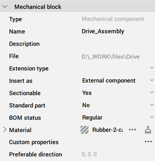

Dla komponentów mechanicznych
Zastosuj materiał fizyczny za pomocą panelu Przeglądarka Mechaniczna:
  1. Otwórz panel Przeglądarka Mechaniczna (polecenie OTWÓRZPRZEGMECHANICZNĄ).
  2. Wybiera komponent.
  3. Znajdź właściwość Materiał komponentu.
  4. Kliknij przycisk Wybierz materiał obok materiału.
    Zostanie otwarte okno dialogowe Materiały fizyczne.
  5. Wybierz materiał fizyczny i kliknij OK.
