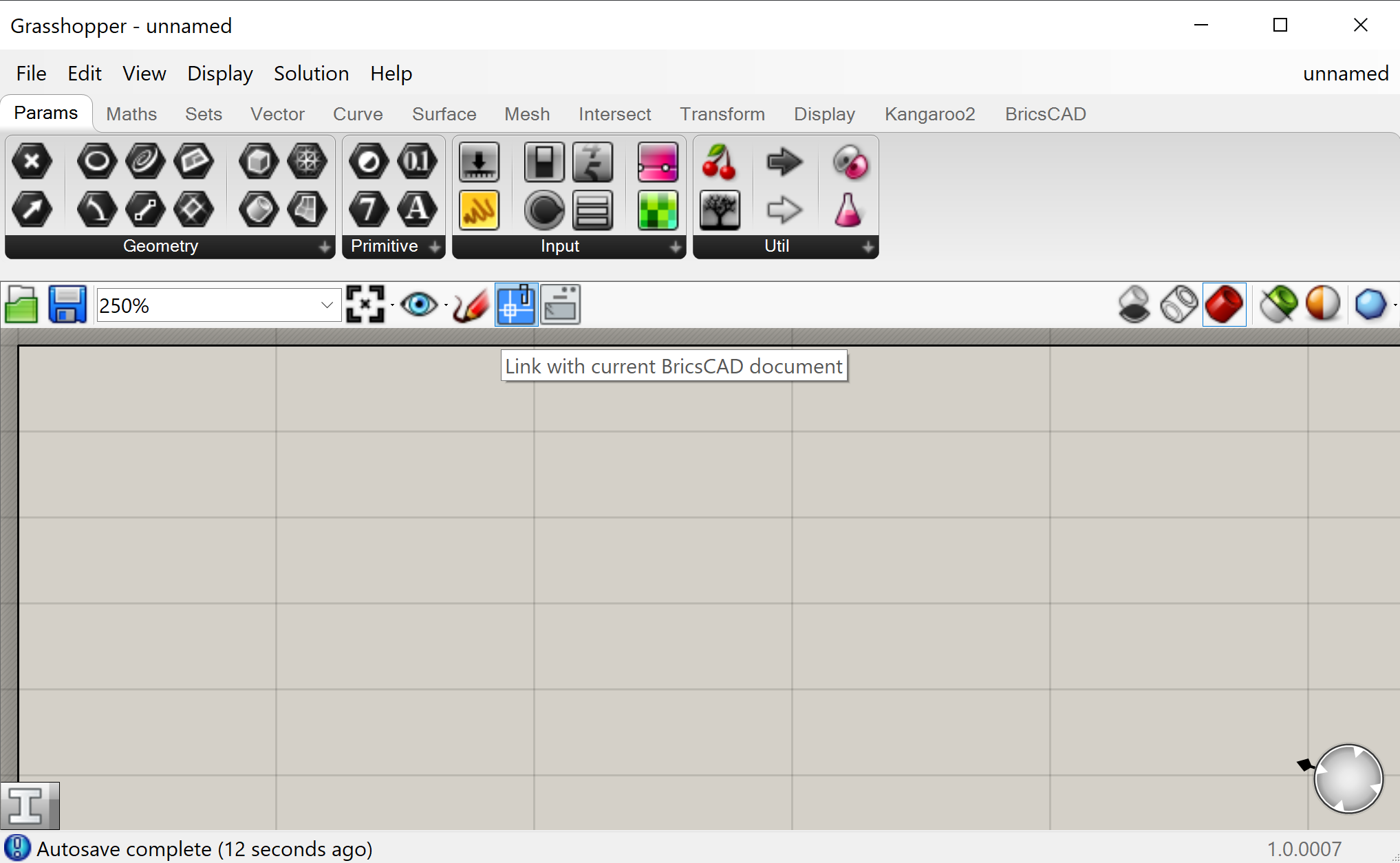

- Otwórz Grasshopper za pomocą przycisku w nowej zakładce Grasshopper w BricsCAD.

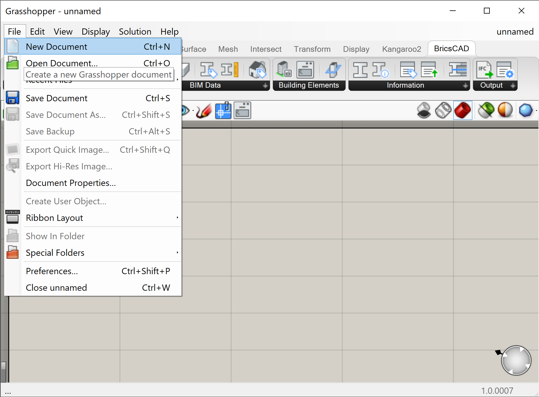

- W zakładce Plik programu Grasshopper wybierz Nowy dokument, aby otworzyć nowy i pusty skrypt Grasshopper.
- Wybierz Otwórz dokument..., aby otworzyć istniejący skrypt Grasshopper. Możesz użyć dowolnego skryptu utworzonego w przeszłości w programie Grasshopper i otworzyć go w BricsCAD, o ile geometria wejściowa z innego programu została zinternalizowana. (Aby zinternalizować dane, kliknij prawym przyciskiem myszy element geometrii wejściowej i wybierz opcję Zinternalizuj dane).

Aby połączyć plik Grasshopper z plikiem BricsCAD
Domyślnie plik BricsCAD, do którego dokument Grasshopper będzie łączył się z tym, który był aktywny podczas uruchamiania Grasshoppera z BricsCAD. Jeśli chcesz połączyć go z innym plikiem BricsCAD, musisz to zrobić:
- Ustaw docelowy rysunek BricsCAD jako bieżący rysunek (tj. ten, który jest widoczny w oknie przestrzeni modelu bieżącej sesji).
- Połącz skrypt Grasshopper z tym otwartym rysunkiem. Robisz to klikając ikonę Link
na pasku tuż nad kanwą Grasshopper, która zawiera skrypt, który próbujesz połączyć.

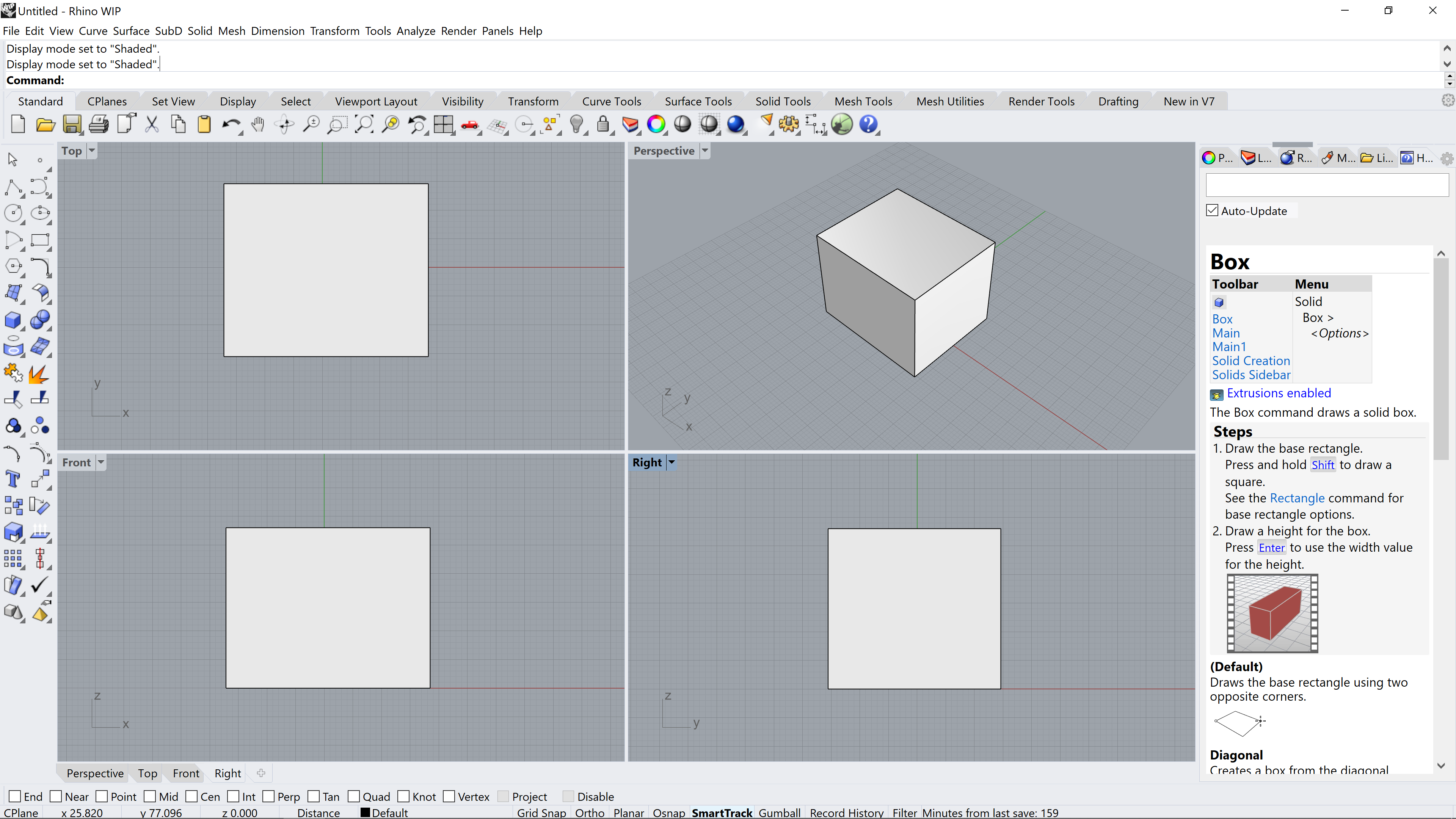

- Narysuj ramkę Rhino, wpisując BOX w wierszu poleceń Rhino. (Działa to w taki sam sposób jak polecenie BricsCAD BOX).
- Kliknij pierwszy róg bazy.
- Kliknij, aby zobaczyć drugi róg podstawy.
- Kliknij, aby określić wysokość ramki.
- Aby otworzyć nowy skrypt Grasshopper, w środowisku Grasshopper kliknij na a następnie kliknij .

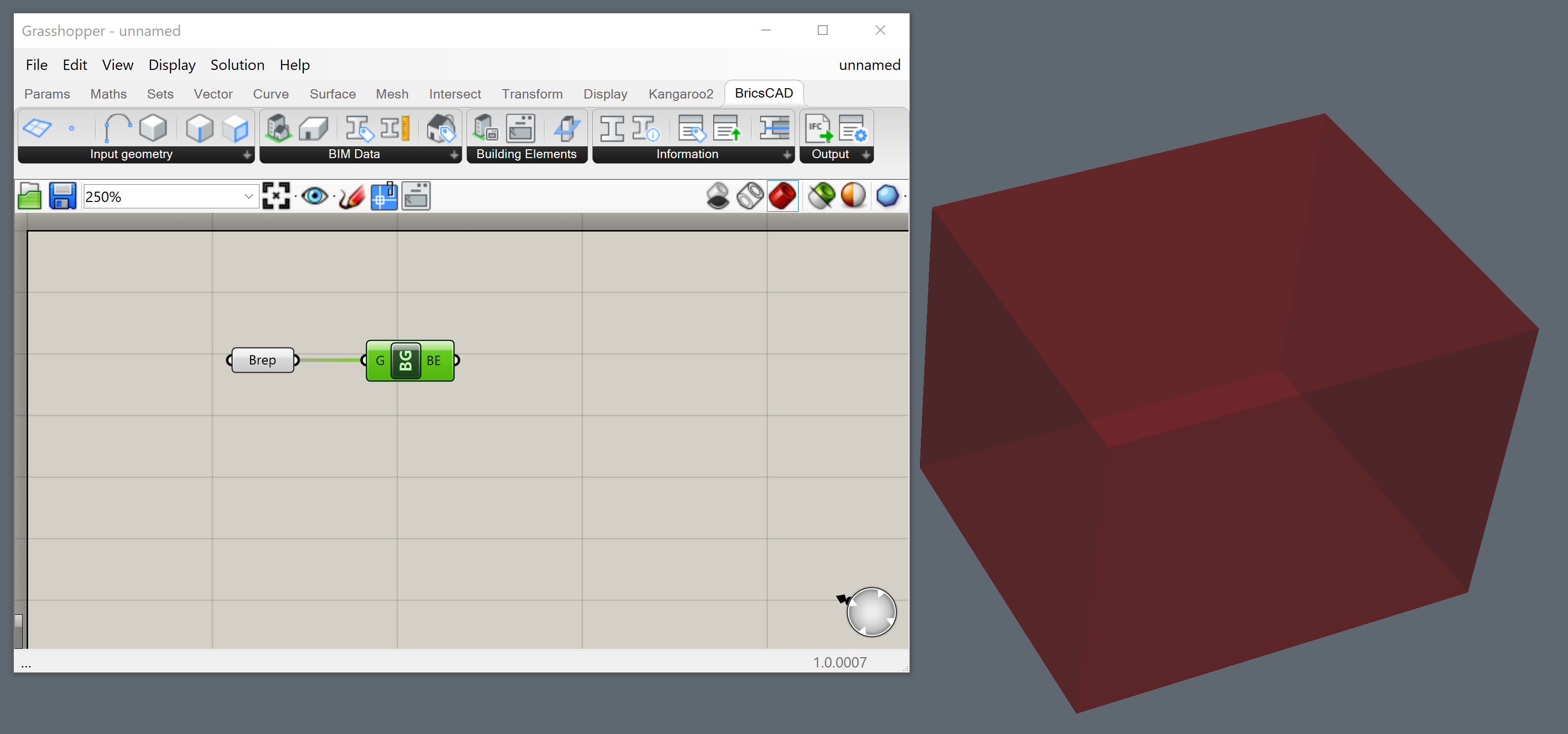

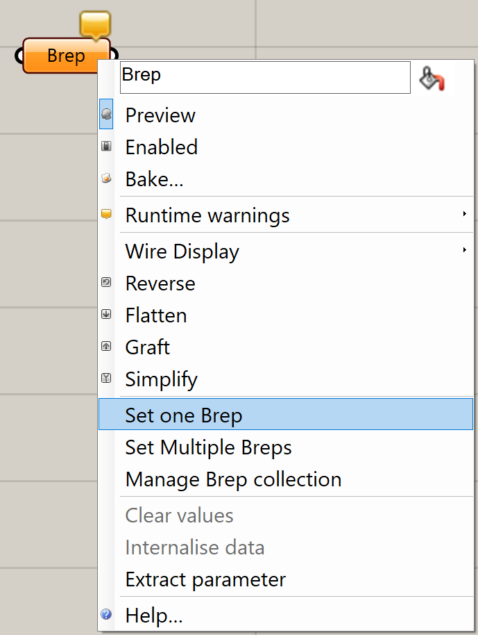

- Kliknij prawym przyciskiem myszy komponent i wybierz Set one Brep.
- Przejdź do obszaru roboczego Rhino i wybierz swoją kostkę.
- Komponent Brep zmieni kolor z pomarańczowego na szary. Jeśli zamkniesz okno Rhino i powrócisz do okna Grasshopper, podgląd sześcianu zostanie wyświetlony w przestrzeni modelu BricsCAD.
- Przeciągnij i upuść plik na kanwę Grasshopper.
- Aby połączyć dwa komponenty, kliknij i przeciągnij z prawej kropki komponentu Brep do lewej kropki komponentu BricsCAD Bake.

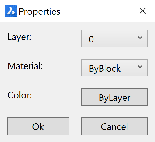

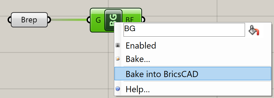

- Kliknij prawym przyciskiem myszy na komponent Bake Geometry i wybierz Bake into BricsCAD.
Zostanie wyświetlone następujące okno dialogowe. Tutaj możesz wybrać docelową warstwę, materiał i kolor:
- Kliknij przycisk OK. Pudełko jest wypiekane jako bryła w programie BricsCAD.

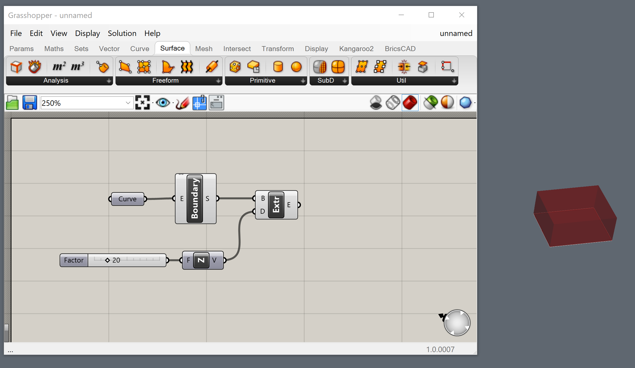

- Kliknij prawym przyciskiem myszy na komponent Krzywa i wybierz Ustaw jedną krzywą BricsCAD.
- Przejdź do przestrzeni modelu BricsCAD i wybierz prostokąt.Uwaga: Oszczędzaj czas dzięki Quadowi: wybierz krzywą w BricsCAD, a następnie wybierz ToGrasshopper w zakładce Grasshopper w Quad. Komponent Grasshopper pojawia się w lewym górnym rogu kanwy Grasshopper.
- Połącz komponent Curve z komponentem .
- Połącz to z .
- W polu wejściowym Direction komponentu Extrude znajduje się łącze z . Ustaw tę wartość na wysokość pudełka, na przykład 17.Uwaga: Zakres i dokładność suwaka można edytować, klikając element prawym przyciskiem myszy i wybierając Edytuj.... Pojawi się okno dialogowe, w którym można ustawić cyfry oraz minimalną i maksymalną wartość suwaka.
- Teraz narysowałeś pudełko w Grasshopperze, używając geometrii BricsCAD jako danych wejściowych.

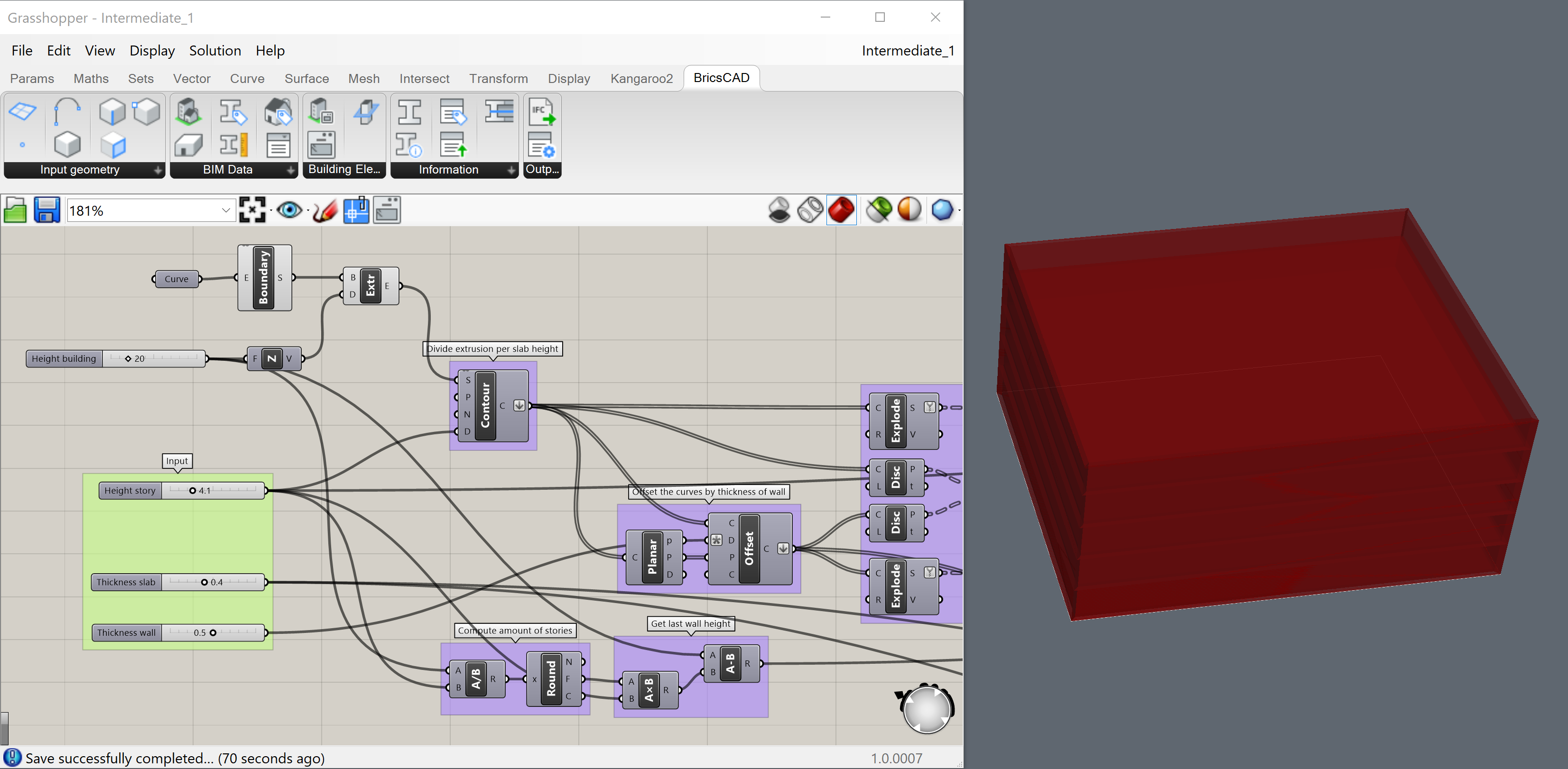

- (Opcjonalnie) W przypadku plików pośrednich, które mają już te zmiany, użyj plików Intermediate_1.ghx i Intermediate_1.dwg. (Znajduje się w pliku zip na dole tej strony).
- Właśnie utworzony skrypt pozwala na:
- Podziel wytłoczenie na wysokość płyty, używając komponentu Kontur.
- Przesunięcie krzywych o grubość ścian.
- Wykonaj dolne powierzchnie ścian (powierzchnie są podzielone na ściany dolnej kondygnacji i ściany dachu).
- Oblicz ostatnią wysokość ściany.
- Wytnij powierzchnie na dach, płyty i ściany.
- Dostosuj wysokość budynku, wysokość pięter oraz grubość płyt i ścian za pomocą suwaków w zielonej grupie wprowadzania.

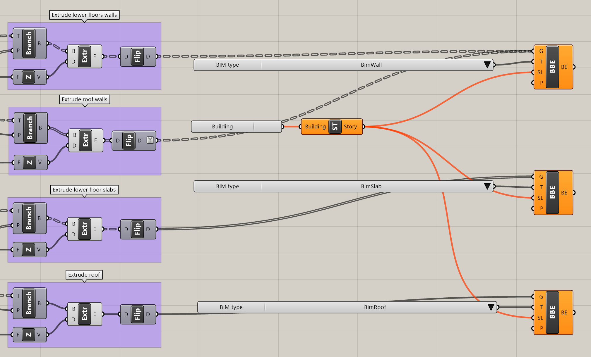

- Dodaj 3 na końcu skryptu Grasshopper.
- Dołącz wytłaczane elementy (komponenty Flip) do węzłów wejściowych Geometry komponentów Bake Building Element:
- Połącz wytłaczane ściany dolnej kondygnacji i wytłaczane ściany dachu w jeden element Bake Building Element. (Przytrzymaj Shift podczas podłączania wielu węzłów do jednego węzła wejściowego).
- Połącz wytłaczane dolne płyty stropowe z innym elementem Bake Building Element.
- Połącz wytłaczany dach z pozostałym elementem Bake Building Element.
- Dodaj następujące komponenty do kanwy z kategorii: 1 Budynki, 1 Historie i 3 komponenty Typów BIM.
- Dołącz Buildings do wejścia Building komponentu Stories i dołącz je do wejścia Spatial Location wszystkich komponentów Bake Building Element.
- Dołącz typy BIM (ustawione odpowiednio na BimWall, BimSlab i BimRoof w menu wyboru) do danych wejściowych Element Type komponentów Bake Building Element odpowiednio wytłaczanych ścian, płyt i dachu.

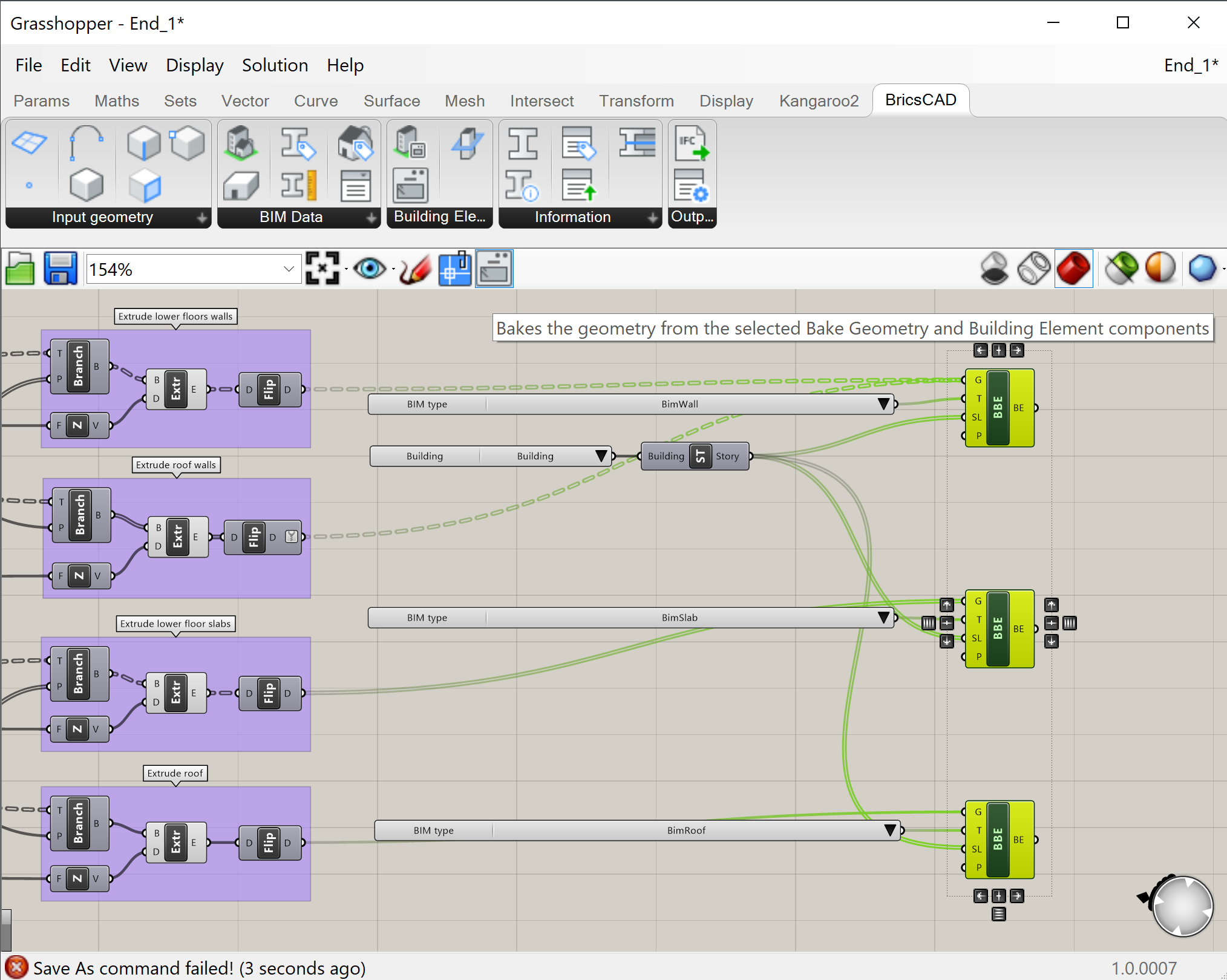

- Wyświetlone zostanie następujące ostrzeżenie: Nie udało się zebrać danych parametru wejściowego Building. Dzieje się tak, ponieważ gdy na rysunku BricsCAD nie są zdefiniowane żadne budynki, Grasshopper nie zbiera danych wejściowych.

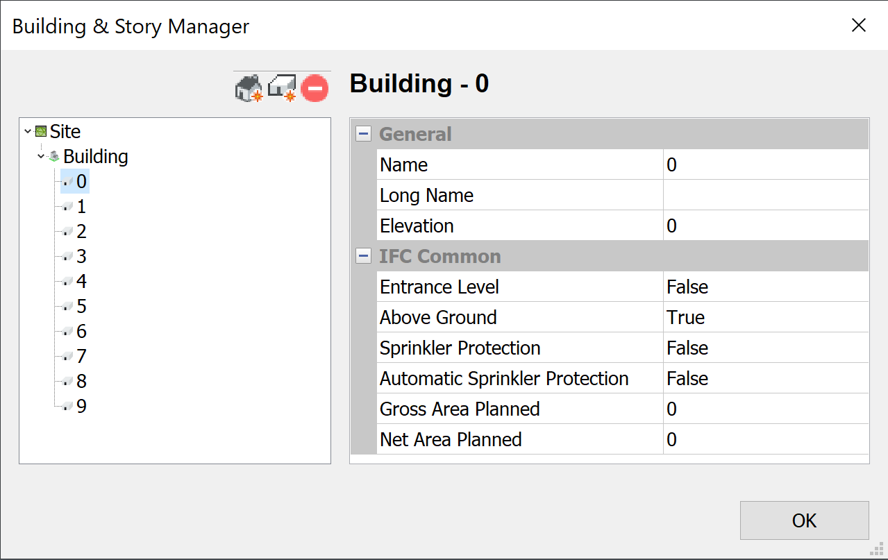

- Aby utworzyć Lokalizacje Przestrzenne dla wykrywanego komponentu, przejdź do BricsCAD i kliknij narzędzie Lokalizacje przestrzenne na wstążce.
- Dodaj budynek i kilka pięter (więcej pięter niż chcesz podzielić na budynki).

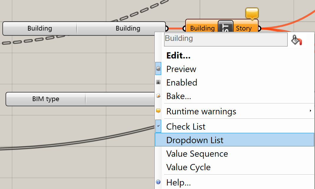

- Przejdź do Grasshoppera i kliknij prawym przyciskiem myszy komponent Budynki i umieść go na liście rozwijanej zamiast na liście wyboru.
- Wybierz nowo utworzony budynek z listy rozwijanej.

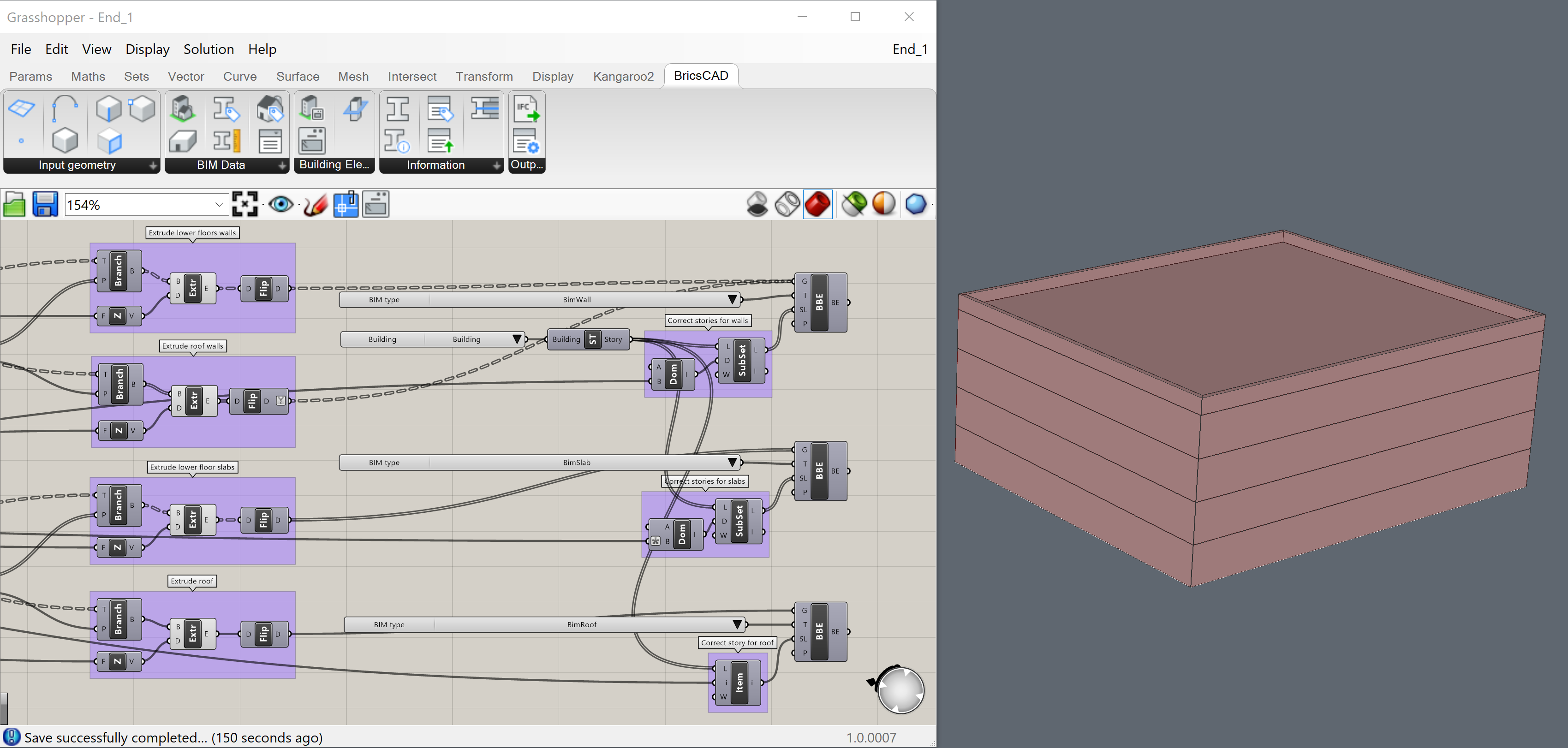

- Zaznacz z wciśniętym klawiszem Shift wszystkie elementy Bake Building Element i wybierz opcję Bake z paska narzędzi Canvas. Kliknij OK, aby zaakceptować warstwę, materiał i kolor.
- Rysunek będzie miał teraz różne piętra.Uwaga: Sprawdź właściwości, aby upewnić się, że geometria jest prawidłowo sklasyfikowana jako Ściana, Płyta lub Dach. Elementy te będą miały również przypisaną lokalizację przestrzenną.
- Ostatnia geometria wejściowa zostanie zapisana na wszystkich pozostałych kondygnacjach, ponieważ jest ich teraz więcej niż geometrii. Aby to naprawić, należy wybrać odpowiedni podzbiór historii do przypisania. Upiecz geometrię w BricsCAD, a historie będą poprawne. Żadna zduplikowana geometria nie zostanie wypalona.
Możesz zobaczyć, jak to zrobić, otwierając End_1 .dwg, a następnie otwierając plik Grasshopper End_1.ghx, który jest połączony z End_1.dwg.
- Budynek został pomyślnie utworzony.Jeśli chcesz zobaczyć wynik upieczonego budynku, sprawdź plik End_1_Baked.dwg lub upiecz go samodzielnie.

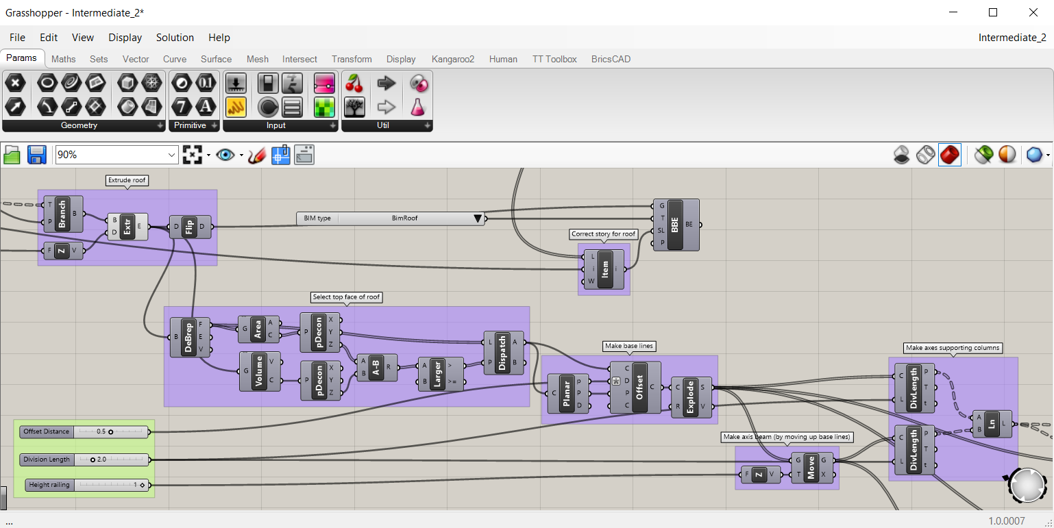

- Połącz komponent końcowy grupy Extrude Roof z wejściem Brep komponentu Deconstruct Brep grupy Select top face of roof.

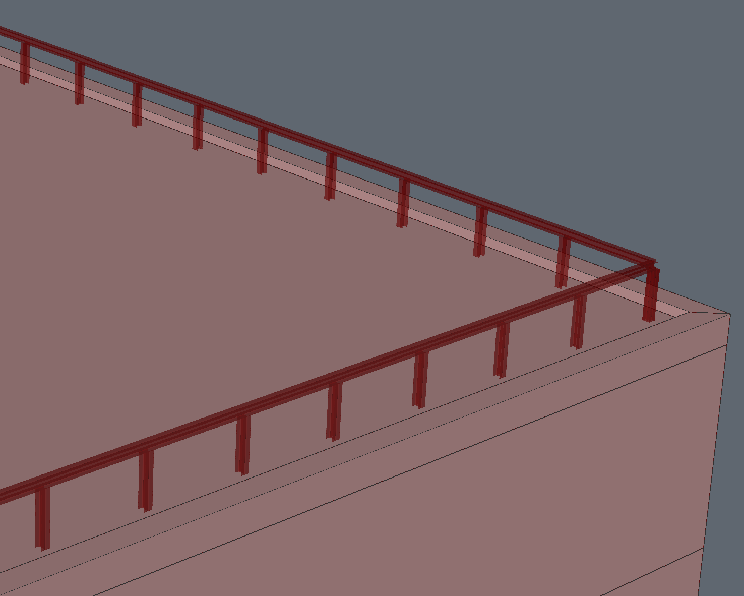

- Skrypt wykonuje następujące czynności:
- Grupa Wybierz górną powierzchnię dachu spowoduje wybranie górnej powierzchni dachu.
- Pozostały skrypt pobierze tę twarz i użyje jej do utworzenia linii bazowych dla balustrady.
- Następnie utworzy osie kolumn i belek nośnych.
- Obliczy również połowę wysokości profilu wiązki.
- Nadal jednak wymagany jest profil, aby ukończyć ten i następny krok. Będziemy zatem tworzyć profil od kroku 6.
- W oparciu o ten profil i osie, belki i kolumny nośne są wykonywane jako wytłoczki.
- Wynik pośredni znajduje się w plikach Intermediate_2 .ghx i Intermediate_2.dwg. (Znajduje się w pliku zip na dole tej strony).
- (Opcjonalnie) Pomiń opcję Wybierz górną powierzchnię grupy dachów i zastąp ją opcją . Ustaw go na górną powierzchnię płyty dachowej w upieczonym budynku BricsCAD. (Zrób to, klikając prawym przyciskiem myszy komponent, kliknij Ustaw jedną ścianę BricsCAD i wybierz ścianę na rysunku BricsCAD). Połącz ten komponent Face z parametrem i podłącz tę powierzchnię do odpowiednich wejść.

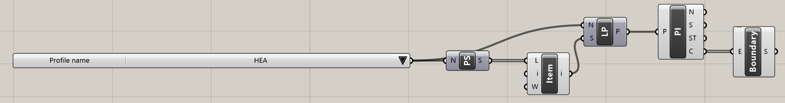

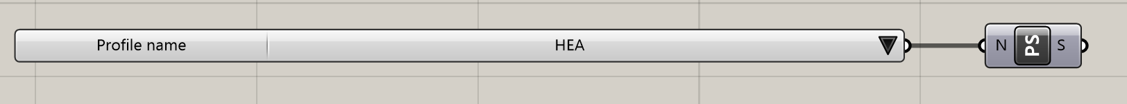

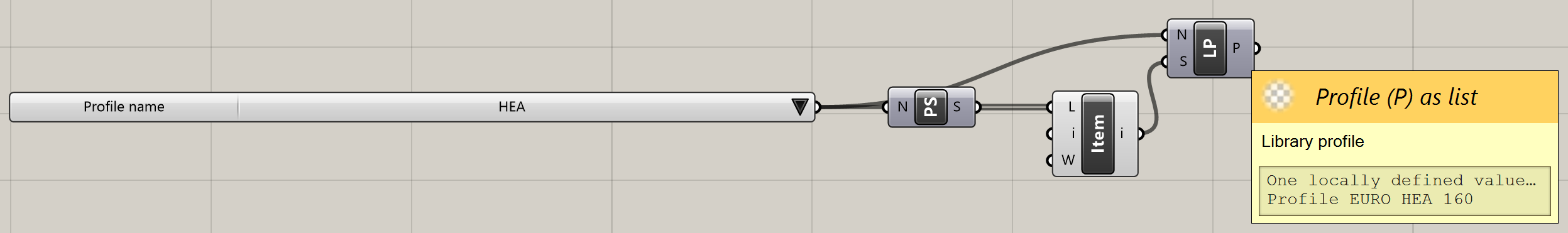

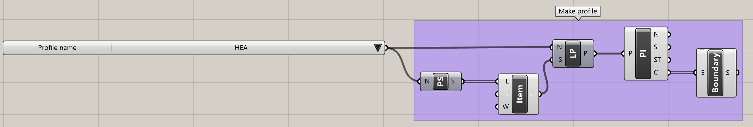

Przeciągnij komponenty Profile Names i Profile Sizes na obszar roboczy.

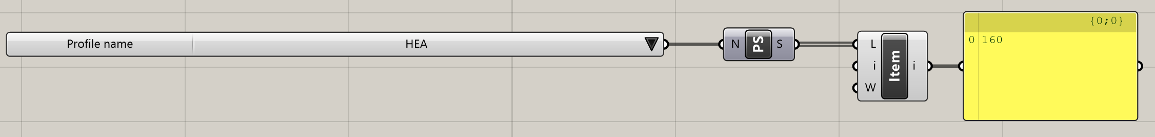

- Wybierz HEA z listy rozwijanej w sekcji Profile Names. Ta rozwijana lista wyświetla wszystkie nazwy profili w bibliotece profili BricsCAD.
- Powiązanie komponentu z wejściem ProfileName komponentu Profile Sizes.
- Powiązanie komponentu Profile Sizes z węzłem wejściowym List w pliku gdzie i jest ustawione na 4 (kliknij prawym przyciskiem myszy na i i Ustaw liczbę całkowitą na 4). Ten element listy umożliwia wybranie jednego rozmiaru z listy zawierającej wszystkie dostępne rozmiary profili dla powiązanej z nim nazwy profilu.Uwaga: Jeśli połączysz do wyjścia Rozmiary Profili, zobaczysz, że indeks 4 oznacza rozmiar 160.
Połącz Profile Names i List Item komponentów z , aby uzyskać profil HEA 160 jako dane wyjściowe.
- Aby uzyskać krzywe składające się na ten profil, należy dołączyć plik do profilu biblioteki. Jednym z utworzonych wyników jest krzywa profilu w postaci drzewa.
- Dołącz do węzła wyjściowego Profile Curves. Ma to na celu późniejsze wyciągnięcie powierzchni jako bryły, zamiast linii jako powierzchni.
- Aby zgrupować utworzone komponenty, zaznacz je (za pomocą pola wyboru) i kliknij prawym przyciskiem myszy na Group.
- (Opcjonalnie ) Aby zmienić nazwę grupy, kliknij prawym przyciskiem myszy fioletowy prostokąt. Zmień nazwę grupy w górnym polu tekstowym, np. na Make profile.
- Komponent Boundary Surfaces powinien być teraz połączony z wejściem Content komponentu Bounding Box w grupie Calculate half of height of beam. Komponent Boundary Surfaces powinien być również połączony z dwoma wejściami Profile komponentów Extrude w grupach Make supporting columns i Make beams. Wyciągnięcia powinny teraz pokazywać balustradę z belkami i słupami HEA 160.

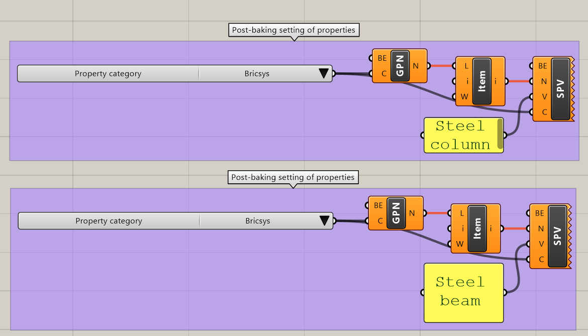

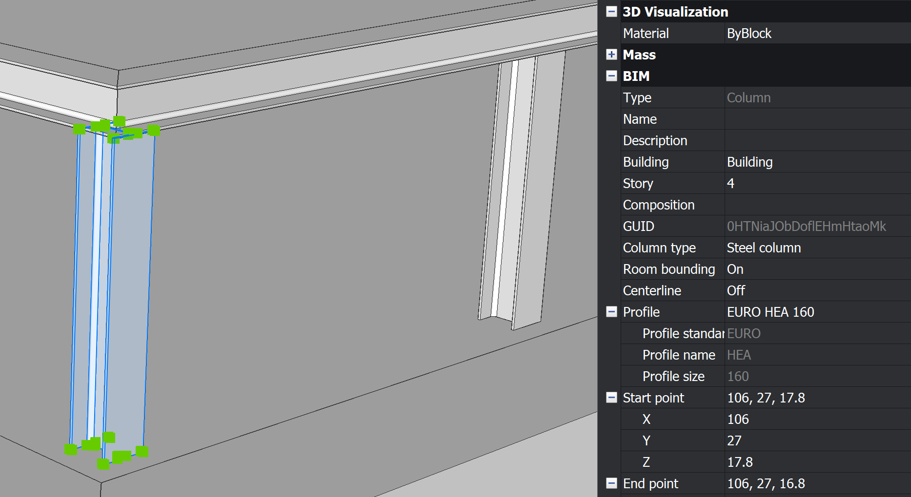

- Aby wypalić te belki i kolumny w BricsCAD, dołącz dwa do kanwy Grasshopper.
- Wykonaj następujące czynności:
- Ustaw wejście Geometria na wytłoczenia.
- Ustaw wejście Typ elementu na który jest ustawiony na BimColumn dla wytłoczeń słupów i na BimBeam dla wytłoczeń belek.
- Ustaw wejście Spatial Location (Lokalizacja przestrzenna ) na takie samo jak dach.
- Ustaw wejście Profile na komponent Profile biblioteki z grupy Utwórz profil.
- Udało ci się utworzyć balustradę na szczycie budynku. (Pełny skrypt do tego celu znajduje się w pliku End_2 .ghx na dole tej strony, który jest połączony z End_2.dwg).
- Pieczenie w programie BricsCAD. Profile są teraz ustawione na te w skrypcie Grasshopper. Nadal można modyfikować połączenia belek w narożnikach za pomocą L-Connect w BricsCAD. (Aby zobaczyć gotowy budynek z balustradą na górze, sprawdź plik End_2_baked.dwg na dole tej strony).

- Ten kod ma pewne ustawienia po wypaleniu sklasyfikowanych i wypalonych belek i kolumn:
- Skrypt wykorzystuje komponent Get Properties Names do wyświetlania właściwości BIM w kategorii Property Bricsys.
- W tych właściwościach wybiera pozycję 1 dla kolumn i pozycję 0 dla belek, odpowiednio ColumnType i BeamType.
- Na koniec ustawia właściwości na wartość określoną w komponentach panelu, używając komponentów Set Property Value.
- Aby skrypt działał, wypal dwa komponenty Bake Building Element, które tworzą balustradę.
- Teraz połącz dane wyjściowe Building Element komponentów Bake Building Element z odpowiednimi danymi wejściowymi Building Element komponentów Get Properties Names.
- Należy również połączyć dane wyjściowe elementu budynku komponentów Bake Building Element z odpowiednimi danymi wejściowymi elementu budynku komponentów Set Property Value.
- Jeśli teraz wybierzesz kolumnę w BricsCAD i otworzysz jej Właściwości, ColumnType zostanie ustawiony na kolumnę stalową. Po zmianie wartości komponentu panelu, właściwości w BricsCAD zmieniają się w czasie rzeczywistym.
