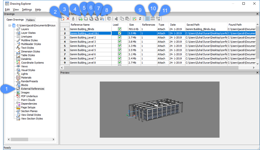

  1. Otwórz okno dialogowe Eksplorator Rysunku i kliknij sekcję Załączniki Zewnętrzne.
    Zostanie wyświetlony panel podglądu XRef, umożliwiający użytkownikowi dołączenie modelu lub zarządzanie istniejącymi XRefami na liście. Poniższa ilustracja przedstawia panel podglądu XRef.
    Załączniki Zewnętrzne (1) Pokazuje sekcję Odnośników Zewnętrznych.
    Dołącz XRef (2) Dołącza model jako odniesienie zewnętrzne.
    Odłącz XRef (3) Całkowicie usuwa wybrany XRef z bieżącego modelu.
    Przeładuj XRef (4) Przeładowuje wybrany XRef. Jest to przydatne, gdy modele źródłowe zostały zmienione i chcesz zobaczyć zaktualizowane wersje w modelu głównym.
    Rozładuj XRef (5) Odłączna wybrany odnośnik xref. Powoduje to ukrycie odnośnika xref.
    Binduje XRef (6) Scala modele źródłowe na stałe z bieżącym rysunkiem. Scalenie XRef z bieżącym rysunkiem powoduje, że XRef staje się częścią rysunku. Odniesienia do XRef znikają z Eksploratora rysunku.
    Wstaw XRef (7) Konwertuje XRefs na bloki.
    Otwórz XRef (8) Otwiera przywołany rysunek.
    Widok szczegółowy (9) Wyświetla szczegóły XRef'ów.
    Widok ikony (10) Wyświetla ikony XRef.
    Widok drzewa (11) Wyświetla relacje między XRefami w widoku przypominającym drzewo.

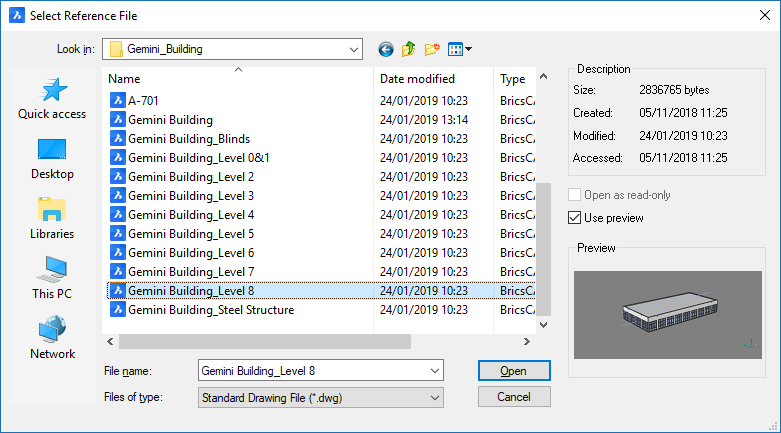

  2. Aby dołączyć modele z odniesieniami zewnętrznymi, kliknij przycisk narzędzia Dołącz XRef w oknie dialogowym Eksploratora rysunków.
    Zostanie wyświetlone okno dialogowe Wybierz plik referencyjny.
    Poniższa ilustracja przedstawia okno dialogowe Wybierz plik referencyjny. W tym oknie dialogowym wybierz plik DWG, który chcesz dołączyć do modelu głównego, a następnie kliknij Otwórz.

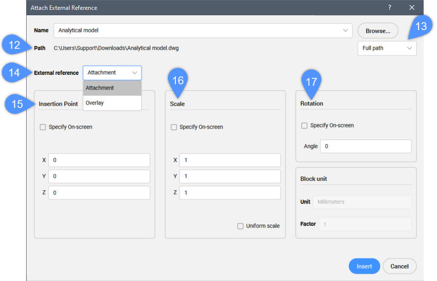

    Następnie wyświetlone zostanie okno dialogowe Dołącz odnośnik zewnętrzny.
    Poniższa ilustracja przedstawia okno dialogowe Dołącz zewnętrzny odnośnik. Poniższa tabela przedstawia poszczególne opcje okna dialogowego Dołącz zewnętrzny odnośnik. W tym oknie dialogowym wybierz opcje, które chcesz zastosować, a następnie kliknij przycisk OK.
    Pole ścieżki (12) Wyświetla pełną ścieżkę wybranego rysunku.
    Typ ścieżki (13) Obejmuje opcje pełnej ścieżki, ścieżki względnej i braku ścieżki.
    Pełna ścieżka: Po przeniesieniu rysunku zawierającego XRef do innej lokalizacji, BricsCAD nadal będzie szukał XRef w poprzedniej lokalizacji i nie znajdzie tego XRef.
    Ścieżka względna: Po przeniesieniu rysunku zawierającego XRef do innej lokalizacji, nowa ścieżka pliku zostanie utworzona w nowej lokalizacji. Folder plików zostanie poprawnie skonfigurowany przy użyciu tej samej struktury folderów, co pierwszy.
    Zewnętrzny Odnośnik typ (14) Obejmuje typy odniesienia Załącznik i Podkład.
    Załącznik: Dołącza wszystkie XRef, w tym zagnieżdżone XRef. Na przykład, masz pierwszy poziom XRef "X", który zawiera zagnieżdżone XRef "Y" i "Z". Po wybraniu opcji dołączania pierwszy poziom XRef i jego zagnieżdżone XRef Y i Z zostaną dołączone do rysunku.
    Podkład: Dołącza tylko pierwszy poziom odnośnika (X), zagnieżdżone odnośniki (Y, Z) nie zostaną załadowane. Może to również służyć do zapobiegania odwołaniom cyklicznym.
    Punkt wstawiania (15) Umożliwia użytkownikowi określenie punktu wstawienia na ekranie lub w polach X, Y, Z.
    Skala (16) Umożliwia użytkownikowi określenie skali na ekranie lub w polach X, Y, Z. Zaznacz opcję Jednolita skala, aby określić skalę w polu X.
    Obrót (17) Umożliwia użytkownikowi określenie kąta obrotu na ekranie lub w polu Kąt.

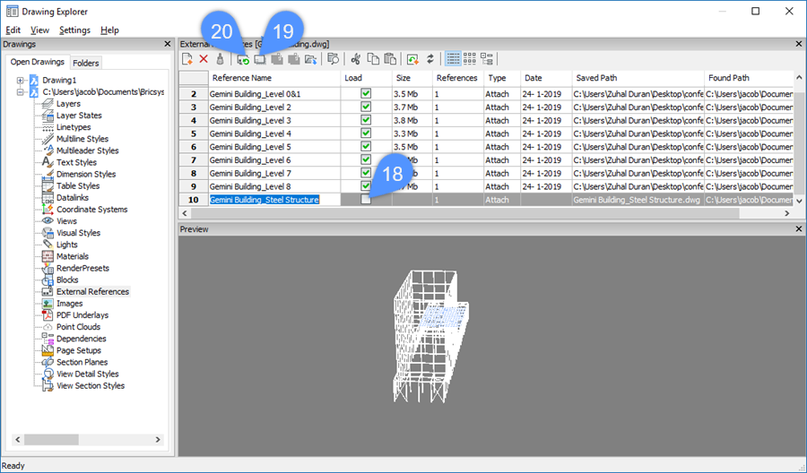

  4. Wykonaj jedną z poniższych czynności, aby rozładować i ponownie załadować istniejący XRef.
    • Kliknij kolumnę Załaduj (18) załadowanego XRef.
      Ten XRef jest rozładowywany w głównym modelu.
      Aby ponownie załadować XRef, zaznacz pole ładowania tego XRef.
    • Wybierz XRef, a następnie kliknij przycisk narzędzia Rozładuj XRef (19) na pasku narzędzi Szczegóły.
      Wybierz odłączony XRef, a następnie kliknij przycisk narzędzia Załaduj Ponownie XRef (20).
      Poniższa ilustracja przedstawia przyciski narzędzi Załaduj kolumnę (18), Rozładuj XRef (19) i Załaduj ponownie XRef (20) w Eksploratorze rysunków.
