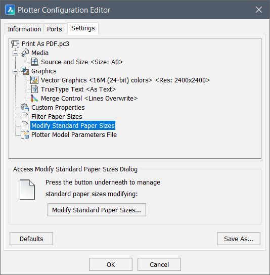

Okno dialogowe Edytor konfiguracji plotera umożliwia tworzenie i edycję niestandardowych plików parametrów PC3 dla drukarek i innych urządzeń wyjściowych.

Zakładki edytora
Informacje
Podaje podstawowe informacje o ploterze.
Porty
Daje opcje dotyczące sposobu drukowania pliku.
Ustawienia
Zapewnia dodatkowe ustawienia umożliwiające modyfikację dostępnych ustawień w oparciu o możliwości wybranej drukarki.

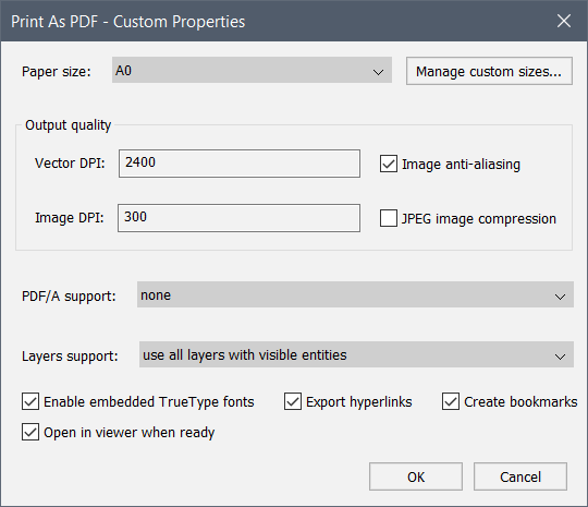

Uwaga: Aby ustawić niestandardowe właściwości drukarki Print as PDF.pc3, kliknij opcję Właściwości niestandardowe na karcie Ustawienia, a następnie kliknij przycisk Właściwości niestandardowe.... Zostanie otwarte okno dialogowe Drukuj jako PDF - Właściwości niestandardowe:
  • Dostępna jest opcja obsługi PDF/A umożliwiająca wybór wersji PDF/A: wersja 1b, wersja 2b, wersja 3b.
  • opcja Utwórz zakładki jest dostępna w celu automatycznego generowania zakładek dla nazwanych widoków w pliku PDF.
  • opcja Otwórz w przeglądarce, gdy będzie gotowa jest dostępna, aby automatycznie wyświetlać w przeglądarce wyniki drukowania do pliku PDF.
