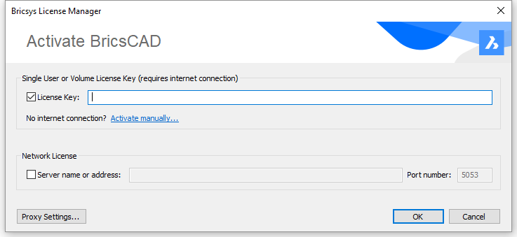

  4. Kliknij przycisk Modyfikuj.
    Menedżer licencji Menedżer licencji > Aktywuj BricsCAD zostanie wyświetlone okno dialogowe.
  5. Pobierz klucz z sekcji Moje licencje na swoim koncie. Zobacz także sekcję Gdzie mogę znaleźć moje licencje? artykuł.
  6. Wklej swój klucz licencyjny w polu Klucz licencyjny.
  7. Kliknij przycisk OK .
