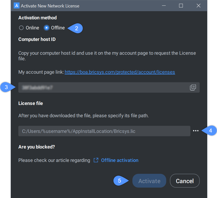

- Kliknij przycisk Dodaj licencję (1), aby otworzyć okno dialogowe Aktywuj nową licencję sieciową.
Wybierz opcję Offline (2) w oknie dialogowym Aktywuj Nową Licencję Sieciową i skopiuj pełną zawartość pola Komputer Hostid: (3).

- W polu Host ID wklej identyfikator hosta komputera, na którym chcesz zainstalować Sieciowy serwer licencji Bricsys.
- Kliknij przycisk Aktywuj .
Plik licencji jest generowany i udostępniany do pobrania.
- Kliknij przycisk Pobierz plik licencji .
Plik licencji BricsCADVxx.lic jest pobierany do domyślnego folderu pobierania.
- Wróć do okna dialogowego Aktywuj Nową Licencję Sieciową i kliknij przycisk przeglądania (4), aby otworzyć okno dialogowe Wybierz licencję BricsCAD. Wybierz wcześniej pobrany plik LIC i kliknij Otwórz.
- Kliknij przycisk Aktywuj (5), aby aktywować licencję w trybie offline.
