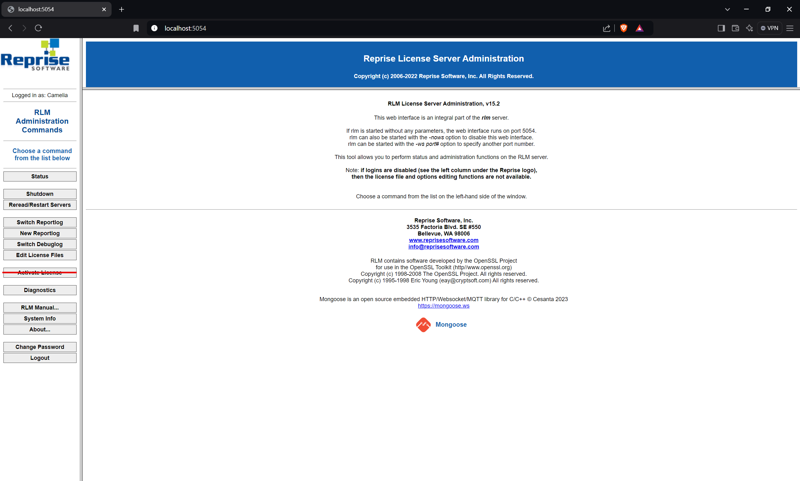

Gdy sieciowy serwer licencji (nazywany również serwerem licencji RLM) jest uruchomiony, można go skonfigurować w interfejsie internetowym Reprise License Server Administration. Zobacz także artykuł Konfiguracja logowania RLM.
Otwarcie interfejsu internetowego
- Jeśli serwer licencji sieciowej nie jest uruchomiony, kliknij skrót na pulpicie serwera licencji sieciowej Bricsys (w systemie Windows 10 lub nowszym: kliknij prawym przyciskiem myszy > Uruchom jako administrator).
Zostanie otwarte okno dialogowe Menedżer Licencji Sieciowej Bricsys®.
- Przejdź do http://localhost:5054 .
Zostanie otwarty interfejs WWW Administracji serwera licencji Reprise.
Uwaga:- Nie używaj przycisku Aktywuj licencję, ponieważ nie jest on związany z licencjami Bricsys.
- Aby uzyskać przegląd wszystkich opcji, kliknij przycisk RLM Manual... po lewej stronie lub przejdź do RLM License Administration Manual.

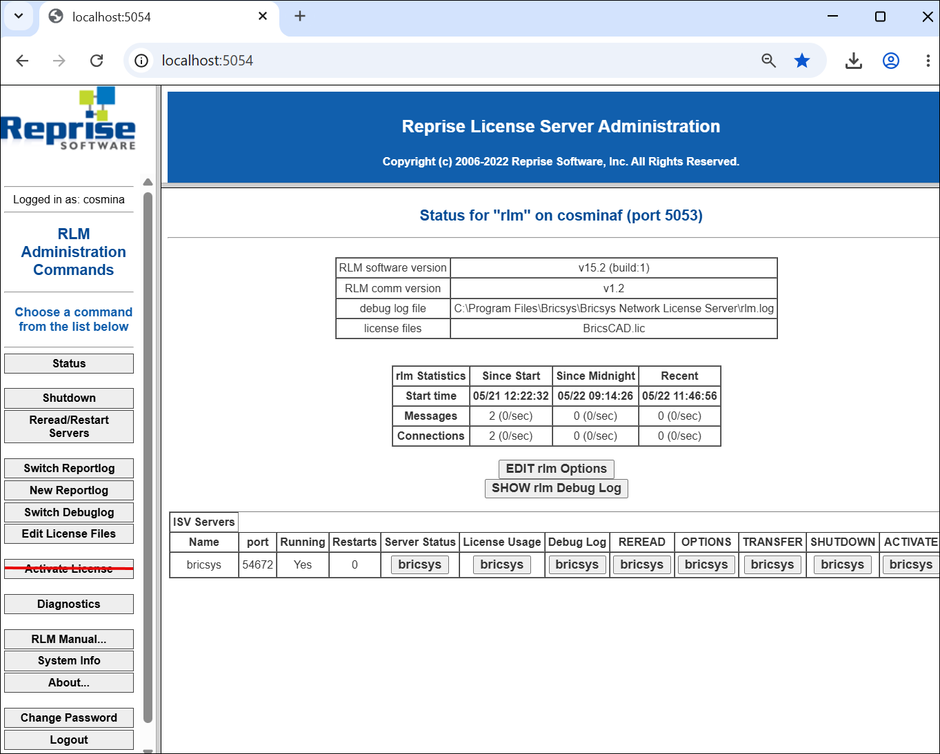

Sprawdzanie licencji i statusu serwera
Możesz sprawdzić stan wszystkich licencji sieciowych na serwerze.
- Kliknij przycisk Stanu (1) po lewej stronie.
Zostanie otwarta strona Status for "rlm" on LicenseServer (port 5053).

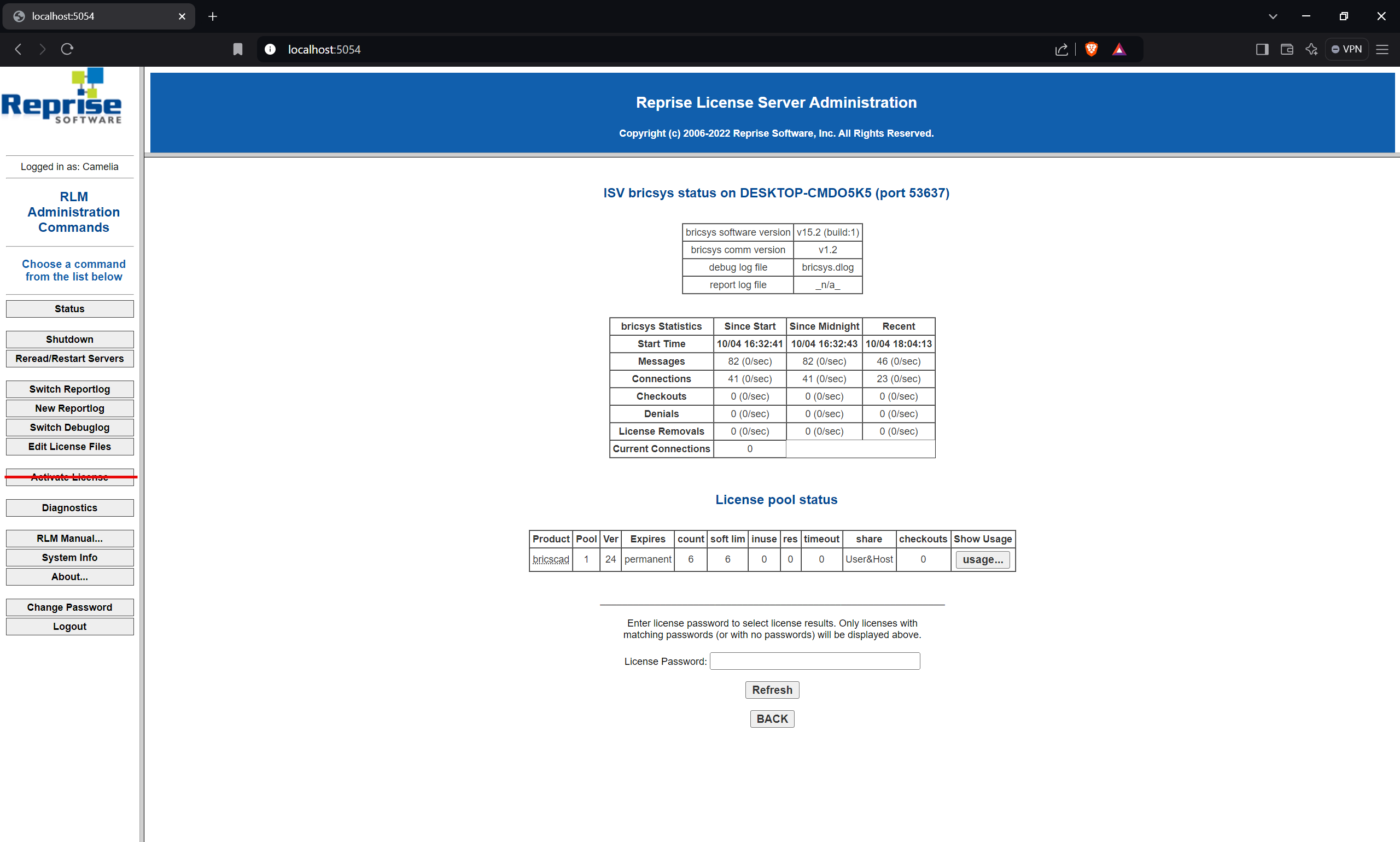

- Kliknij przycisk Bricsys (2) w kolumnie Status Serwera w tabeli ISV Servers, aby wyświetlić status licencji Bricsys Network.

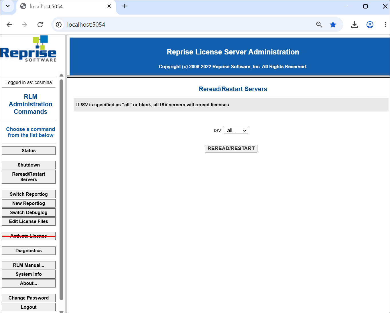

Ponowne wczytanie licencji / Ponowne uruchomienie serwera
Jeśli chcesz ponownie uruchomić serwer, na przykład po zmodyfikowaniu pliku bricsys.opt, wykonaj kolejne kroki:
- Kliknij przycisk Wczytaj ponownie/uruchom ponownie serwery (3) po lewej stronie.
Otworzy się strona Odczytaj ponownie/Uruchom ponownie serwery.
Kliknij przycisk WCZYTAJPONOWNIE/URUCHOMPONOWNIE (4).
Serwer uruchomi się ponownie i ponownie wczyta licencję sieciową.
