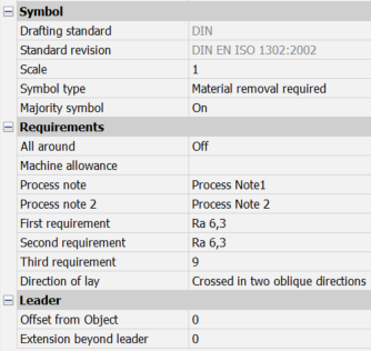

Kliknij dwukrotnie symbol tekstury powierzchni, aby otworzyć okno dialogowe Tekstura powierzchni i zmienić jego parametry.
Właściwości symbolu tekstury powierzchni można również zmienić w panelu Właściwości.
Uwaga: Właściwości symbolu powierzchni zależą od używanego standardu.
