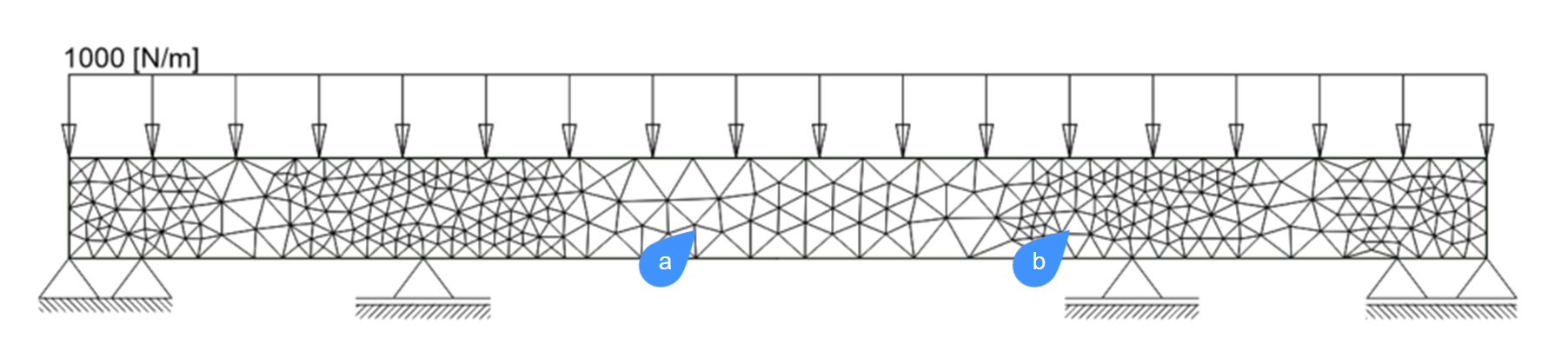

Siatkowanie
Definiuje siatkę dla granicy wejścia.
- Rozmiar siatki
- Określa żądaną długość krawędzi elementów siatki.
- Współczynnik zagęszczenia
- Ustawia współczynnik rafinacji używany dla regionu rafinacji.
- Oblicz siatkę
- Generuje siatkę dla całego regionu zgodnie z rozmiarem siatki, obciążeniami i ograniczeniami.Uwaga: Ten przycisk jest dostępny tylko podczas generowania siatki po raz pierwszy.
- Aktualizuj siatkę
- Aktualizuje siatkę po zmianie rozmiaru siatki, obciążeń lub podpór.
- Zagęszczenie regionu
- Umożliwia dodanie wielu obszarów rafinacji, poprawiając wygenerowaną siatkę w oparciu o określone współczynniki rafinacji.
- Wyczyść lokalne zagęszczenia
- Usuwa wszystkie dopracowane regiony.

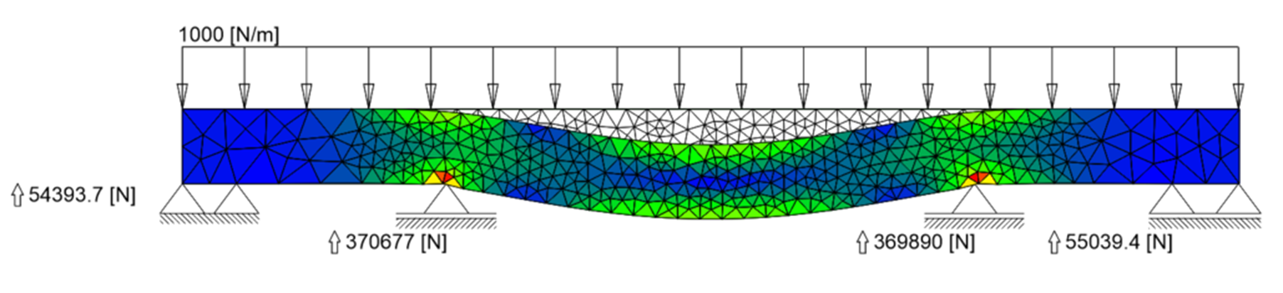

Naciśnięcie przycisku Dalej spowoduje wyświetlenie wyniku analizy:
Wynik analizy
- Wartości wejściowe
- Ilości globalne
- Sprawdź lokalne wielkości fizyczne
- Wizualizacja siatki
- Wyświetla wartości wejściowe zdefiniowane w poprzednim panelu.
- Ilości globalne
- Wyświetla obliczone wartości wyjściowe.
- Wyświetla lokalne wartości wyjściowe w określonym punkcie. Wybierz jedną z opcji z listy rozwijanej, ostatnio kliknięty punkt lub punkt, na który najechano kursorem.
- Pozycja x
- Wyświetla pozycję X punktu.
- Pozycja y
- Wyświetla pozycję Y punktu.
- Naprężenie von Misesa
- Wyświetla naprężenie Von Misesa w punkcie.
- Kontroluje wizualizację wyników na siatce.
