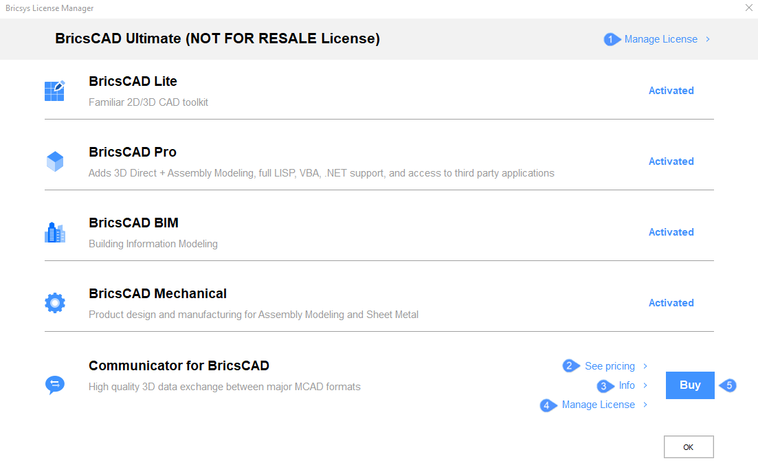

Okno dialogowe Bricsys Menedżer Licencji umożliwia aktywację/dezaktywację licencji na oprogramowanie dla i .
  1. Zarządzaj licencją ()
  2. Zobacz ceny
  3. Informacje
  4. Zarządzaj licencją ()
  5. Kup

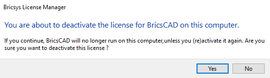

Dezaktywuj...
Otwiera okno dialogowe Bricsys Menedżer Licencji w celu potwierdzenia dezaktywacji.

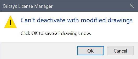

Uwaga: Jeśli masz niezapisane rysunki, zostanie wyświetlony komunikat ostrzegawczy. Przed dezaktywacją licencji należy zapisać wszystkie rysunki.
Ważne: Sesja zostanie zamknięta po dezaktywacji licencji.
