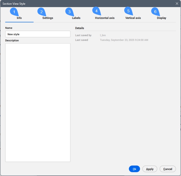

Okno dialogowe Styl widoku Przekroju
Otwiera się przez: Panel Eksplorator Civil > karta Ustawienia > menu kontekstowe Stylu Widoku Przekroju > opcja Utwórz
Okno dialogowe Styl Widoku Przekroju umożliwia zdefiniowanie sposobu wyświetlania widoku przekroju na rysunku.
  1. Zakładka Informacje
  2. Karta Ustawienia
  3. Zakładka Etykiety
  4. Zakładka osi poziomej
  5. Zakładka osi pionowej
  6. Karta wyświetlania
Zakładka Informacje
Wyświetla informacje o stylu widoku przekroju.
Nazwa
Ustawia i wyświetla nazwę stylu widoku przekroju.
Opis
Ustawia i wyświetla opis stylu widoku przekroju.
Detale
Wyświetla ostatnio zapisane przez i datę ostatniego zapisu.

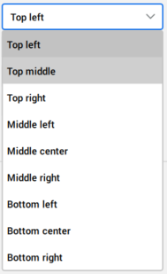

Załącznik
Ustawia pozycję elementów bloku względem wybranego punktu. Załącznik może być ustawiony na Górny Lewy Górny Środkowy, Górny Prawy, Środek Lewy, Środkowy Centrum, Środkowy Prawy, Dolny Lewy, Dolny Środkowy lub Dolny Prawy.
Na przykład, jeśli wybierzesz Górny Lewy, tekst zostanie wyrównany do lewego górnego rogu.
