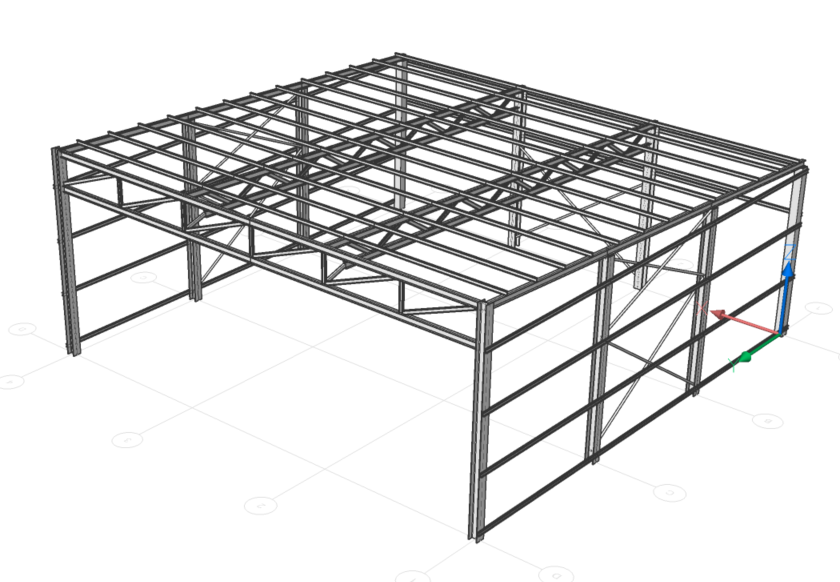

Um Modelo Analítico, um modelo simplificado de estrutura de arame que contém apenas os elementos de construção para suporte de carga. Os elementos lineares de construção, como colunas, vigas e membros, são representados por linhas. Os elementos planares de construção, como paredes e lajes, ainda não são suportados no modelo analítico.
No BricsCAD, o comando BIMANALITICOMODELO permite gerar um modelo analítico a partir de um modelo 3D completo de uma estrutura. O comando inicia com uma proposta gerada automaticamente, mas permite que você adapte ainda mais o modelo. A proposta automática vai tentar minimizar os vínculos rígidos (excentricidades) tanto quanto possível por deslocamento, extensão e até mesmo rotacionando algumas linhas de eixo. A quantidade dessas alterações pode ser controlada pelas configurações de desvio.

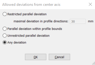

    Esta janela permite que você defina o nível de liberdade usado ao gerar um modelo analítico. Ao passar o mouse sobre uma das opções, uma dica de ferramenta mostra que tipo de restrições são impostas para aquela opção. Neste caso, escolha o Desvio paralelo restrito com o desvio máximo nas direções de perfil em 0 mm. Nenhum eixo é permitido se desviar da sua posição central no perfil.

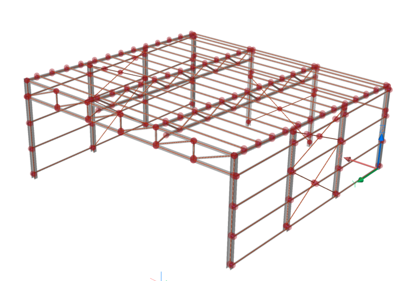

  5. Uma prévia interativa do modelo analítico é construída com base na configuração de desvio global escolhido.

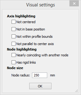

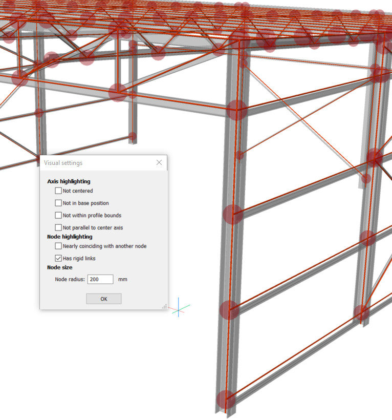

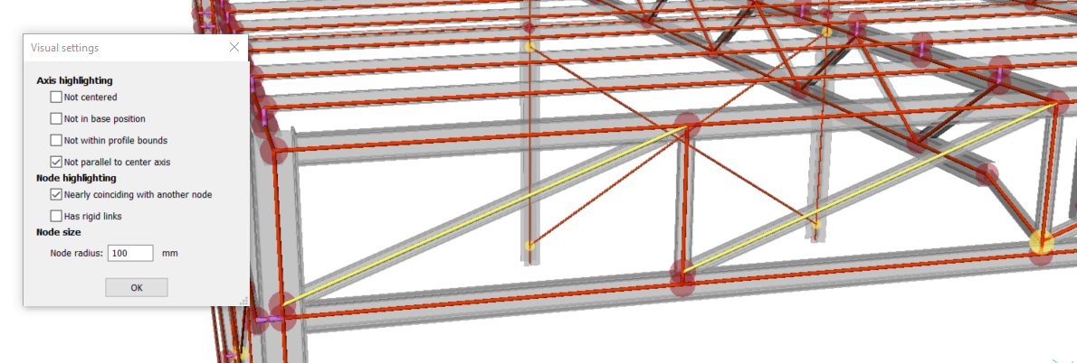

    Além disso, a janela para configurações visuais é exibida. Nesta janela você pode marcar e desmarcar diferentes recursos de eixos e nós para realçar (em amarelo) os eixos e nós que correspondem a aqueles recursos. Isso permite que você explore as propriedades atuais dos eixos e dos nós do modelo analítico. Com base no que você encontrar, você pode determinar se algum ajuste precisa ser feito. Você também pode alterar o tamanho dos discos que representam os nós. Isso é útil em combinação com o realce do nó, que pode ser usado, por exemplo, para encontrar nós quase coincidentes.

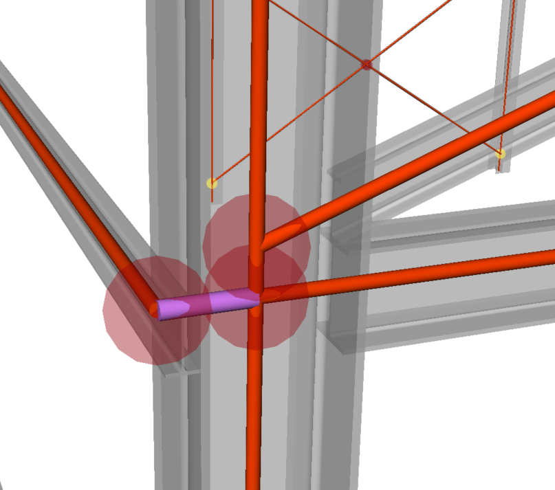

  6. Marque a caixa de seleção Quase coincidindo com outro nó na janela Configurações visuais. Você vai ver que os eixos centrais nesses nós não se alinham perfeitamente. Como resultado, pequenos vínculos rígidos (excentricidades) tiveram de ser introduzidas. Isso ocorre devido à configuração anterior, na etapa 4. Estes pequenos vínculos rígidos são exibidos na cor roxa.

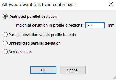

    Para evitar isso, reinicie o comando com uma configuração ligeiramente mais flexível. Na janela Desvios Permitidos do Eixo Central, escolha novamente para Desvio paralelo restrito, mas desta vez com um desvio máximo nas direções do perfil de 30 mm.

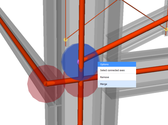

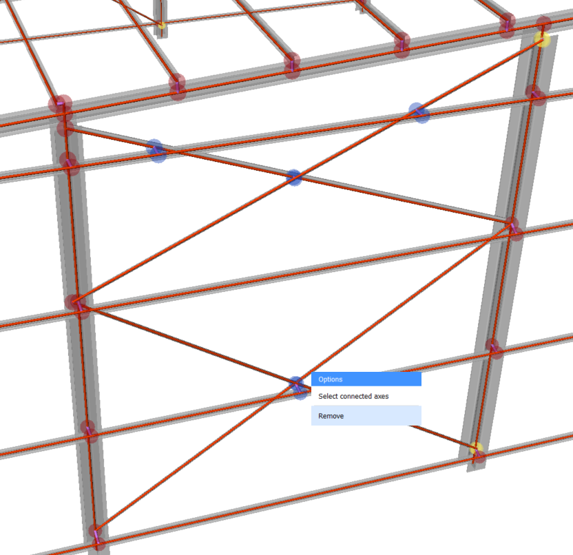

  7. Para a detecção de nós na vista prévia do modelo analítico, é utilizada a proximidade dos elementos estruturais. Portanto, é possível que os nós apareçam no modelo em que as hastes de conexão cruzam. Você pode remover facilmente esses nós clicando no nó e selecionando Remover.
    Nota: Você pode selecionar vários nós de uma só vez usando a seleção por caixa.

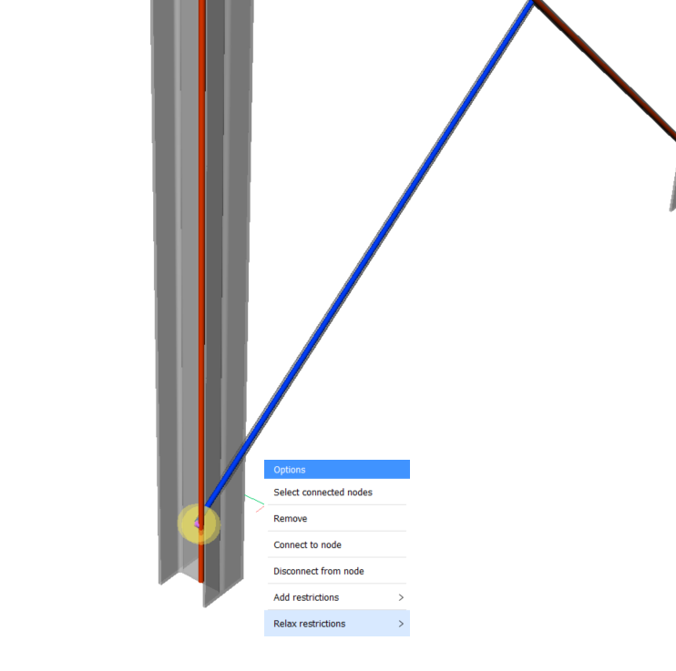

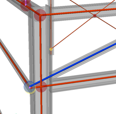

  8. Se você der uma olhada nos nós coincidentes restantes, você vê que as hastes de ligação não estão alinhados perfeitamente com as linhas centrais das colunas e pequenos vínculos rígidos são formados. Você pode remover esses vínculos rígidos relaxando a posição dos eixos das hastes de ligação para uma posição não-paralela. Você pode fazer isso clicando na haste de ligação, clique em Relaxar restrição e clique em Não-paralelo. A liberdade extra será usada para remover os vínculos rígidos, movendo levemente os eixos das hastes de ligação.

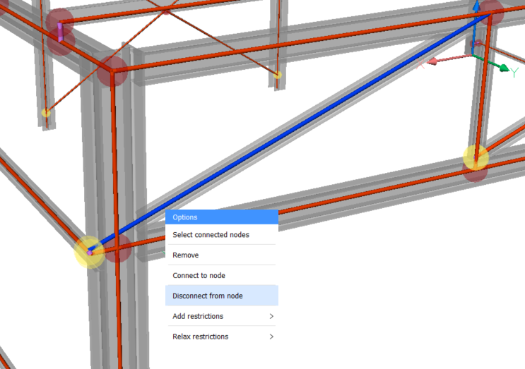

  9. Os únicos nós coincidentes que são deixados estão na treliça frontal da estrutura do hangar. Se você der uma olhada no lado da treliça frontal, você verá que um membro inclinado está conectado à viga horizontal em vez da coluna.
    Você pode desconectar o membro inclinado clicando nele e escolha Desconectar do nó.
    Você é solicitado: Selecione o nó para se desconectar dos eixos [Ok]
    Selecione o nó do qual você deseja se desconectar.
    Digite O para escolher Ok.

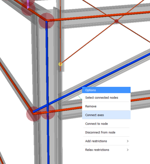

    Agora selecione os dois eixos que você deseja conectar e clique em Conectar eixos.
    Com a configuração de desvio global, você escolheu isso só pode ser feito introduzindo um pequeno link rígido novamente. Você pode remover isso mesclando os dois nós. Selecione ambos os nós e clique em Mesclar.

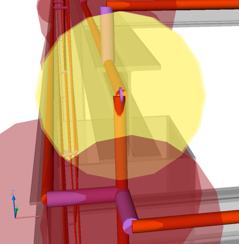

  11. Você pode remover os últimos nós coincidentes no treliça frontal mesclando os nós. Isso vai mudar os eixos dos membros inclinados e introduz vínculos rígidos na outra extremidade.
    Nota: Se você der uma olhada no eixo Não paralelo ao eixo central usando a janela Configurações visuais, você verá que o membro inclinado na treliça frontal foi permitido não ser paralelo ao eixo central. Assim, você também pode remover os pequenos vínculos rígidos relaxando o membro inclinado a uma posição não-paralela, como fizemos para as hastes de ligação.

  2. Escolha Qualquer desvio no Desvios permitidos do eixo central. Isso permite todos os tipos de liberdade, para evitar quaisquer vínculos rígidos. Na prévia do modelo analítico, você verá que alguns eixos foram inclinados. Por exemplo, os membros pequenos nas treliças não estão centralizados e o eixo da coluna é movido em direção aos limites do perfil para lá encontrar conexões com membros laterais menores.

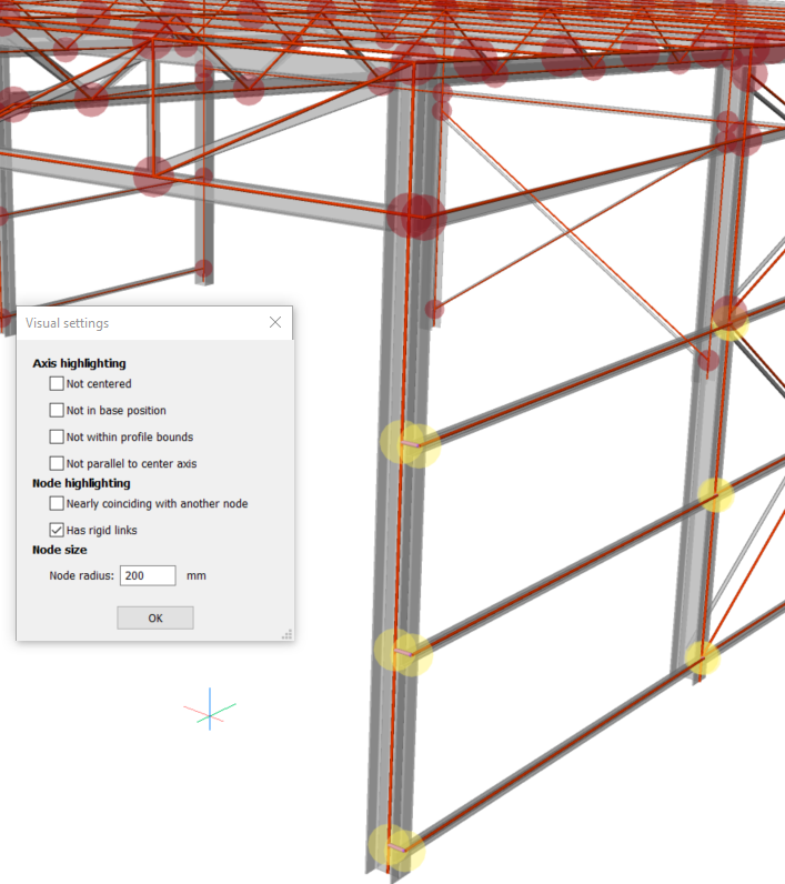

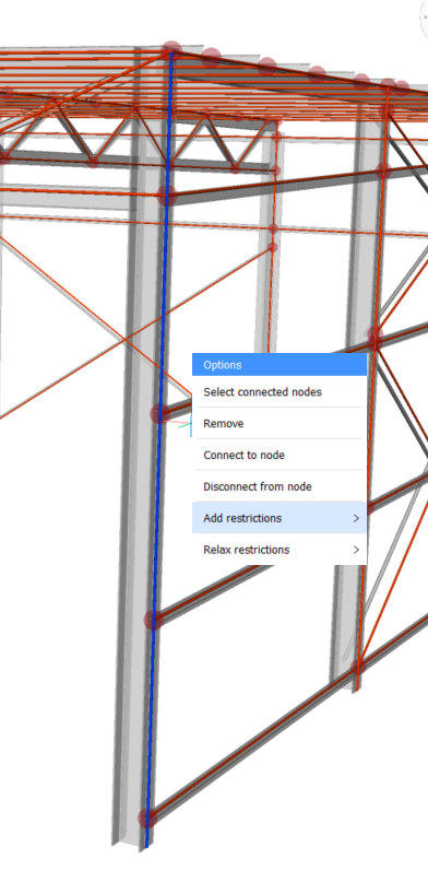

  4. Na prévia interativa do modelo analítico, os eixos das colunas foram movidos em direção aos limites do perfil. Nesta etapa, você vai centralizar o eixo das colunas. Você pode fazer isso clicando no eixo da coluna, clique em Adicionar restrições e clique Para centralizar. Isto introduz vínculos rígidos muito localmente.
  5. Na janela de configurações visuais, marque a caixa de seleção Tem links rígidos.
    Digite R para escolher Recalcular.

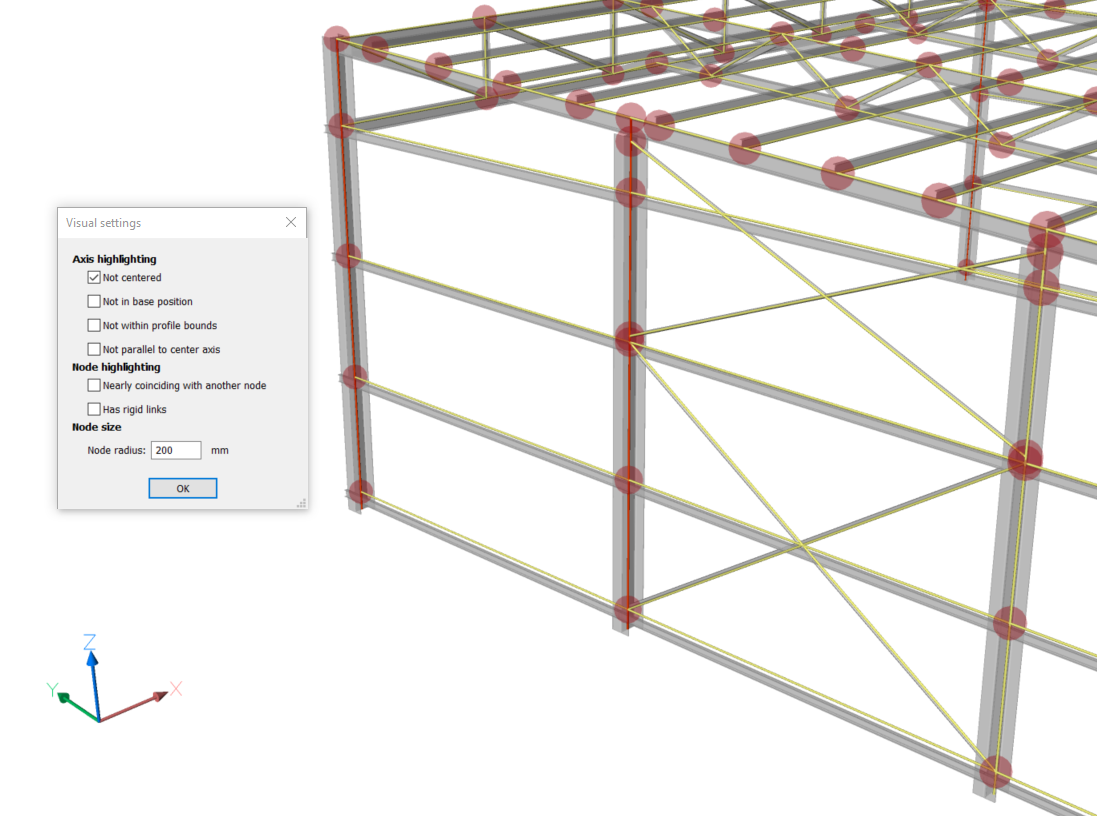

  6. Na janela de configurações visuais, marque a caixa de seleção Não centrada.
    Você vai ver que uma das colunas ainda não está centrada por causa da conexão em sua parte superior que inclui não apenas as vigas maiores, mas também uma das menores. Você altera isso impondo também uma restrição central nesta coluna.
