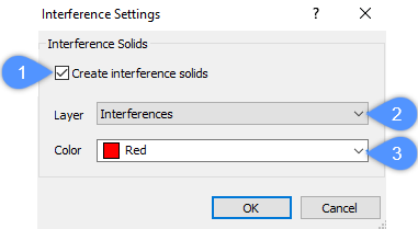

    Nota: Os sólidos do volume de interferência são exibidos em vermelho, assim que são colocados na camada Interference. As configurações padrão na ferramenta Verificar Interferência facilitam a localização dos sólidos que se interceptam no modelo. Essa configuração pode ser alterada usando o menu prompt ou a linha de Comando. Para abri-la, clique na opção Configurações no menu prompt, ou digite o "atalho" enquanto o comando Interfere ainda estiver ativo. Exibe a caixa de diálogo Configurações de Interferência. A caixa de diálogo permite que você defina as configurações de interferência, que são armazenadas em variáveis.
    A ilustração a seguir mostra a caixa de diálogo Configurações de Interferência. A tabela abaixo apresenta cada componente da caixa de diálogo.
    Caixinha Criar sólidos de interferência (1) Determina se um sólido ou região da interferência é criado.
    Marque para criar um sólido do volume da interferência, ou região da área de interferência.
    Camada (2) Mostra a camada atual para interferências.
    Cor (3) Mostra a cor da camada atual.

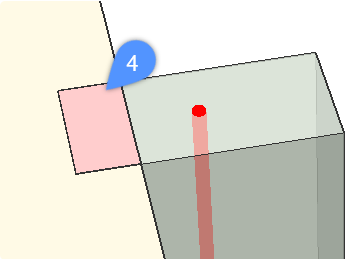

    A ilustração a seguir mostra a colisão detectada (4) entre a laje do piso e a coluna.

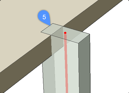

  5. Para remover as interseções não-desejadas, desligue a camada das Interferências, e use uma das ferramentas para modificação de sólidos em 3D, ex., BIM Arrastar ou Subtrair no sólido interferente. Este processo vai permitir que você faça as correções necessárias em seu modelo.
    Na ilustração a seguir, o sólido criado do volume de interferência é mostrado (5). Na segunda imagem, a interseção é corrigida subtraindo a geometria da laje a partir da coluna.
