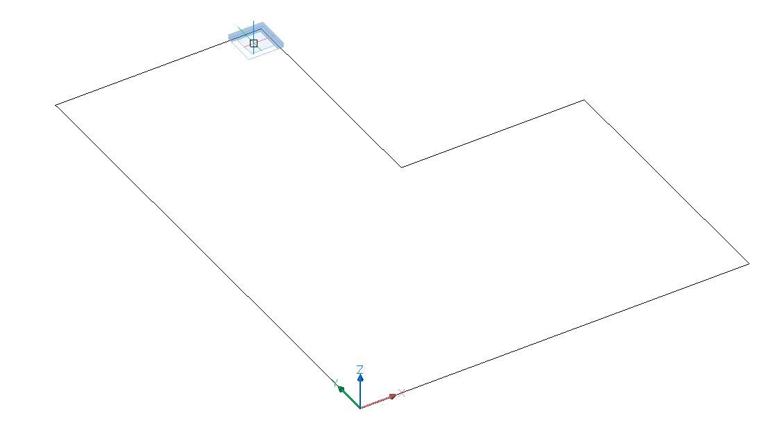

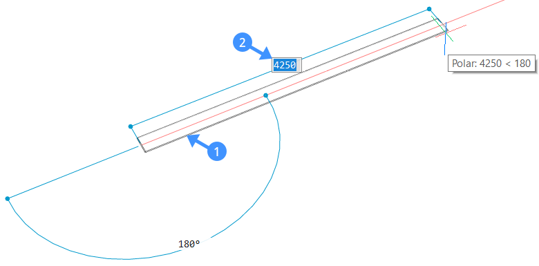

  2. Selecione um ponto inicial, a projeção em planta (1) da parede é exibida automaticamente.
    Mova o cursor na direção desejada, o valor do comprimento atual é exibido no campo de entrada dinâmica de comprimento (2).

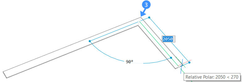

  3. Selecione um ponto de extremidade ou insira um valor no campo de entrada dinâmica, e pressione Enter. A projeção da parede adjacente (3) é exibida. Selecione uma nova extremidade ou entre valores no campo de entrada dinâmica para criar segmentos de parede adicionais interligados.

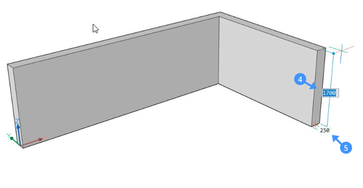

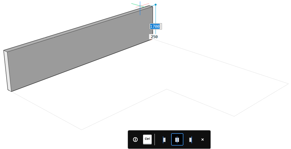

  4. Pressione Enter mais uma vez, ou clique o botão-direito. A altura da parede é exibida dinamicamente no campo de altura (4). Aqui neste campo você pode alterar a altura padrão da parede. Para alterar a largura da parede, use o campo da largura (5). Você pode alternar entre os dois campos de entrada dinâmicos pressionando a tecla Tab.
  5. Para alterar a justificação da parede, pressione a tecla Ctrl enquanto o assistente "Dicas de justificação do Polisolido" aparece na parte inferior da tela.

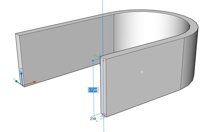

Procedimento: criar uma parede curva
  1. Inicie a ferramenta Polisolido.
  2. Selecione um ponto inicial e mova o cursor para definir o comprimento ou clique para definir o ponto final deste trecho.

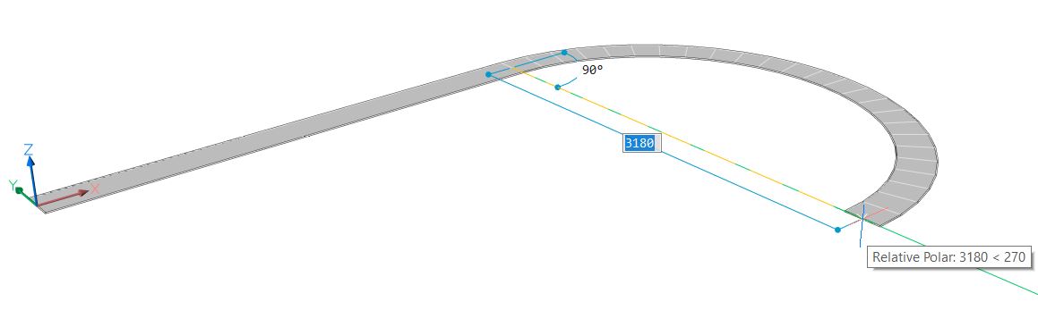

  3. Para criar uma parede curva, digite A e pressione Enter para escolher Desenhar Arcos ou selecione Desenhar arcos no menu de prompt.

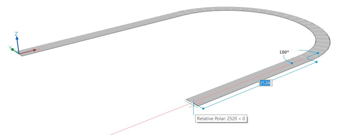

  4. Agora mova o cursor na direção desejada para curvar a parede. Insira um valor no campo de entrada dinâmica para definir a angulação do trecho e comprimento do arco. Pressione Enter.
  5. Você pode continuar criando segmentos de parede adjacentes curvos, clicando ou inserindo valores nos campos de entrada dinâmicos. Para voltar ao desenho de segmentos retos de parede, digite L e pressione Enter ou selecione Desenhar linhas na caixa de diálogo de opções.
  6. Pressione Enter mais uma vez, ou clique o botão-direito. A altura da parede é exibida dinamicamente no campo de altura. Digite um valor para alterar a altura padrão da parede. Para alterar a largura da parede, use o campo de largura. Você pode alternar entre os dois campos de entrada dinâmicos pressionando a tecla Tab.

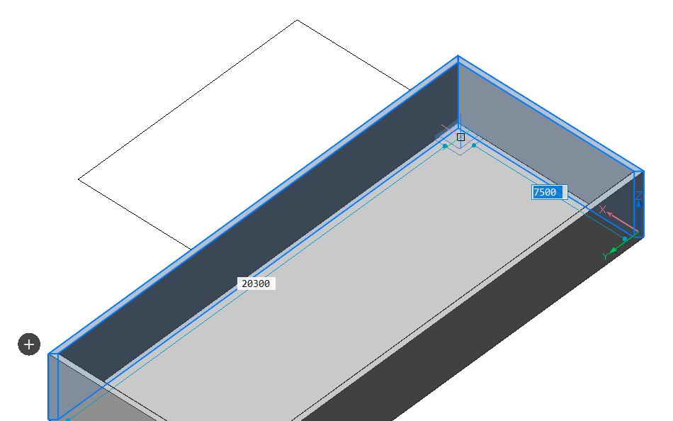

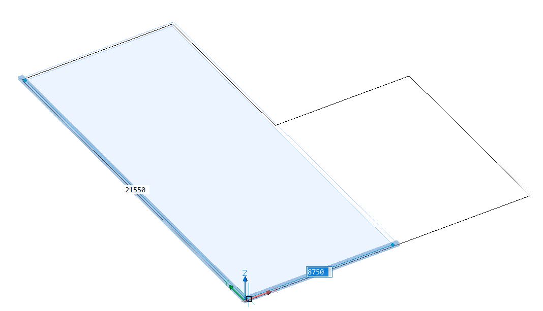

Também é possível usar uma planta 2D existente para criar paredes usando a ferramenta BimQuickDraw:
  1. Abra a ferramenta Quickdraw no Quad ou digite BIMQUICKDRAW na linha de Comando.
  2. O cursor se encaixa automaticamente nas linhas do seu desenho 2D. Coloque o cursor onde você deseja colocar seu primeiro canto e clique com o botão esquerdo.
  3. Passe o mouse sobre o canto oposto e clique novamente no botão esquerdo ou digite os valores dos comprimentos dos lados nos respectivos campos e pressione Enter.
  4. A ferramenta Quickdraw sempre usa as configurações padrão de altura e largura.
    Você pode alterar esses valores no painel de contexto de comando Quick Draw.

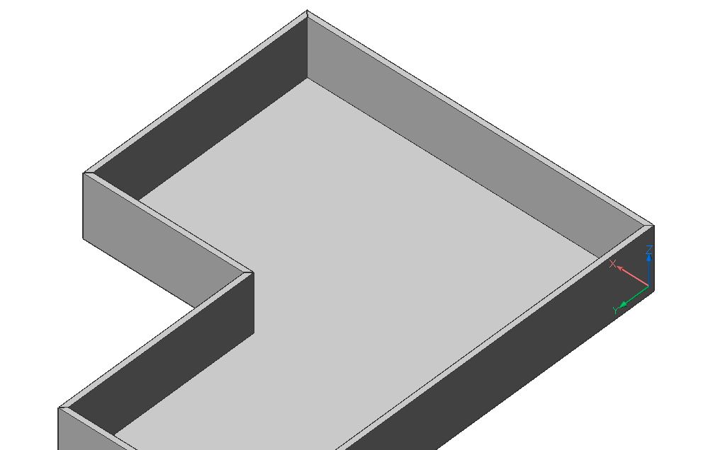

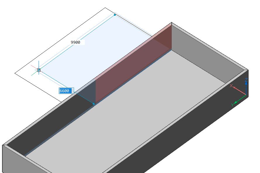

  5. Para terminar a forma em L, você pode desenhar um novo retangular na segunda parte da figura. A parede comum dos dois retângulos será removida automaticamente se você desenhar um segundo retângulo a partir do lado interior do primeiro retângulo, conforme indicado abaixo:
  6. Ao desenhar a segunda forma retangular, você pode ver que a parede que será excluída é exibida em vermelho.

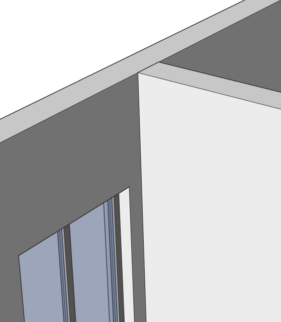

  1. Selecione dois elementos de parede e aplique a ferramenta Conectar L.

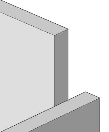

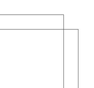

    Quando duas paredes interseccionam, uma conexão mitrada (em meia-esquadria) será criada por padrão.
  2. Altere o layout das conexões de parede usando o 'Assistente Conectar L'.
    O tipo de conexão padrão está destacado por um quadro azul.
    A conexão pode ser (da esquerda para a direita) uma conexão em L bissetriz, L paralelo tipo 1, L paralelo tipo 2 ou uma desconexão.
    Alterne entre as opções pressionando a tecla CTRL.

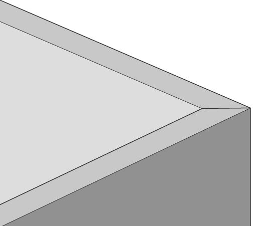

    • Conexão-L bissetriz (meia-esquadria)
      Quando a conexão L da bissetriz é selecionada, as paredes são conectadas em um ângulo de 45°.

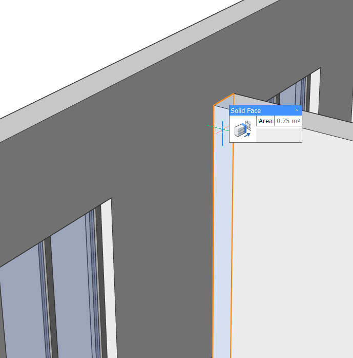

A ferramenta Conectar Mais Próximo permite conectar a face menor de uma parede à face principal de outro elemento, independentemente da orientação das faces. Esta ferramenta pode ser utilizada para conectar a face superior de uma parede a um telhado, a face inferior a uma laje, ou a face lateral de uma laje a uma parede.
Para conectar a face ao objeto mais próximo, selecione a face do objeto que você gostaria de conectar com o objeto mais próximo e escolha a ferramenta Conectar Mais Próximo no Quad.
Nota: Antes de usar a ferramenta Conectar Mais Próximo, certifique-se que a opção Selecionar Faces está ativada nas configurações do modo de seleção.
Para obter mais informação sobre este comando, visite o artigo na Referência de Comandos CONECTART.
Procedimento: criar conexões em T entre duas paredes
  1. Na área de desenho, destaque a face que deseja conectar a outra parede.
  2. Use a ferramenta Conectar Mais Próxima do Quad.
    A ferramenta Conectar Mais Próximo faz automaticamente uma conexão em T entre as duas paredes, extrudando a face da primeira parede até que esta chegue à próxima parede.

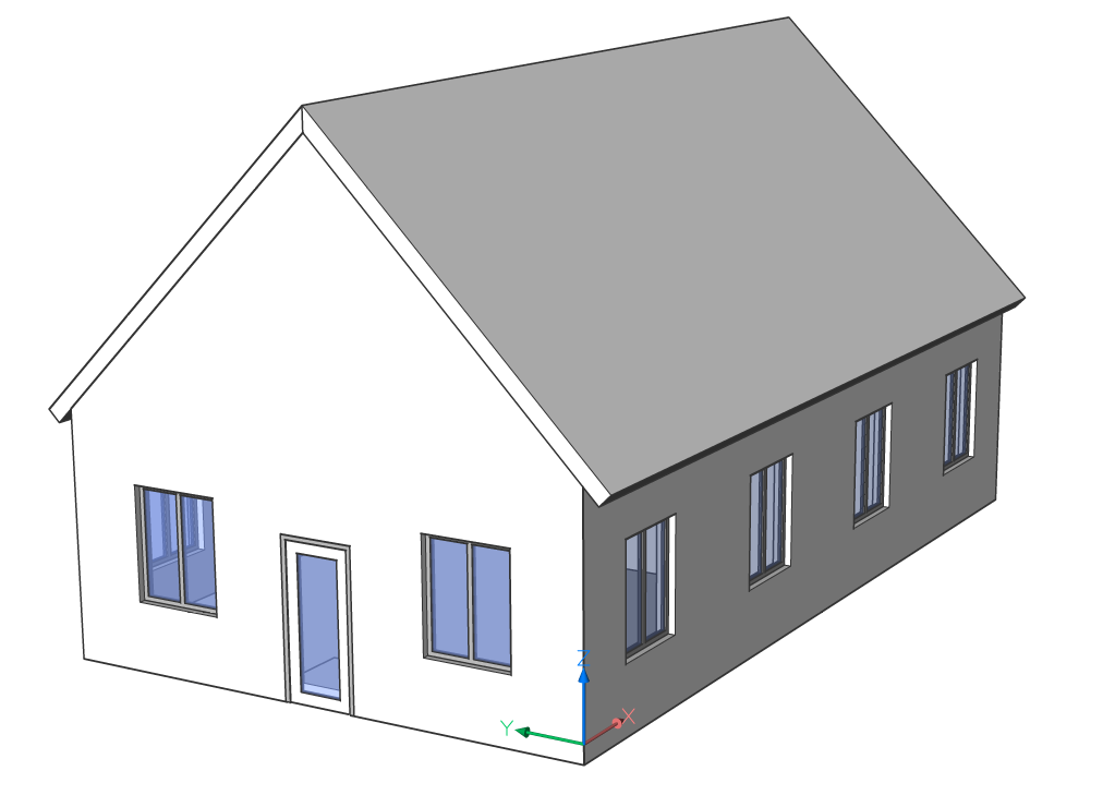

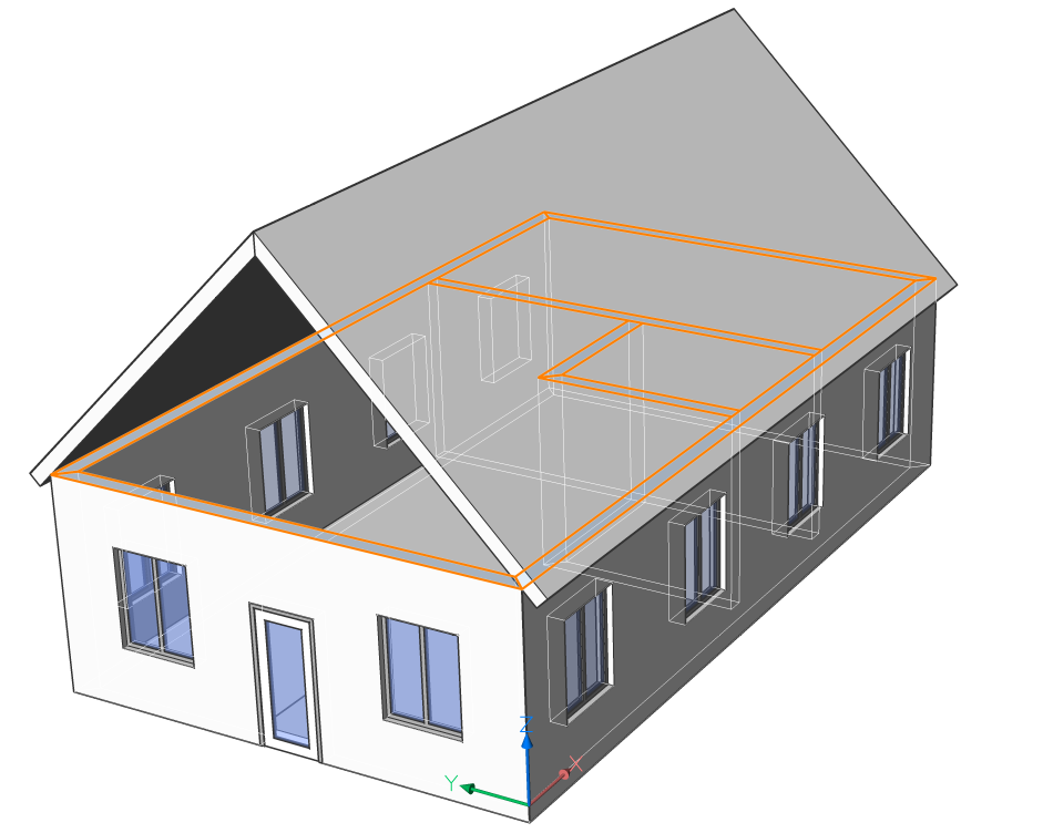

Procedimento: conectar múltiplas faces de parede à laje do telhado
  1. Para selecionar todas as faces alinhadas à seleção atual, realce a face superior de uma das paredes e clique na ferramenta Selecionar faces alinhadas na aba Geral do Quad.
  2. Inicie a ferramenta Conectar Mais Próximo. As faces superiores da parede são conectadas ao telhado.
