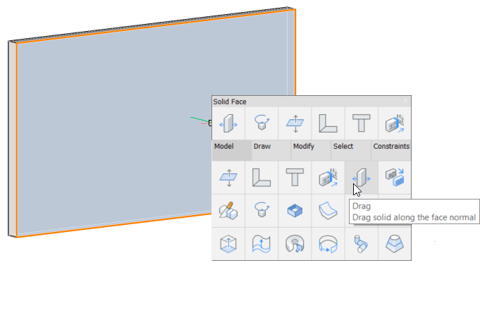

- Destaque/selecione quaisquer faces do sólido e selecione Arrastar na aba .

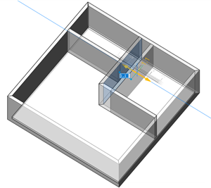

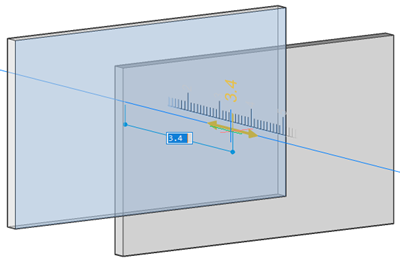

- Mova o cursor para ajustar a posição do sólido em movimento, no campo de dimensão dinâmica, então clique ou insira um valor preciso no campo de dimensão dinâmica, e pressione Enter.
Nota: Uma régua aparece para representar visualmente a distância sobre a qual você vai mover a entidade. - O Assistente de Atalhos aparece na parte inferior da tela, mostrando as opções disponíveis.

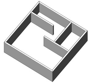

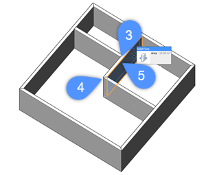

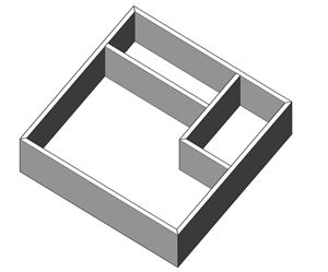

Na ilustração a seguir, o comportamento do sólido é mostrado antes e depois de aplicar o ARRASTAR com Habilitar modo de conectividade. A conectividade entre paredes, ex., As conexões em T- (3) e meia-esquadria (4) são preservadas após arrastar uma superfície de parede interna (5).

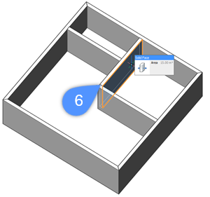

- Selecione a opção "Desabilitar modo de conectividade" (padrão) para mover o sólido, desfazendo as conexões entre os sólidos.Na ilustração a seguir, o comportamento do sólido é mostrado antes e depois de aplicar o ARRASTAR com "Desabilitar modo de conectividade". A conectividade entre paredes, ex., conexões em T- (3) e em L- (6) ficam desarticuladas após arrastar uma superfície de parede interna (5).
