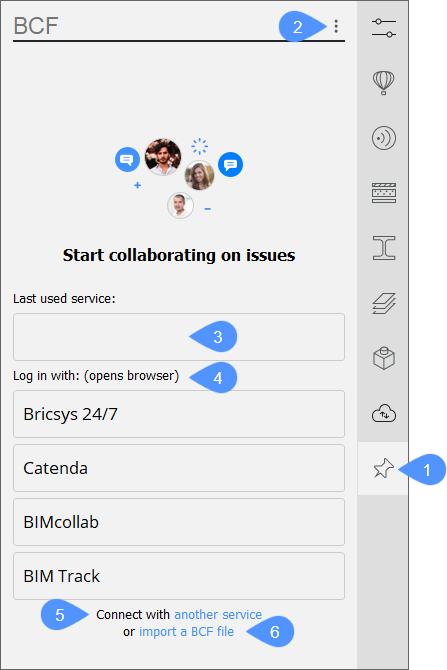

O Painel BCF pode ser aberto clicando no ícone do pino de placa à esquerda da tela (1). Se o ícone não estiver lá, clique o botão-direito em um espaço vazio na Faixa de opções e em Painéis, ative o painel BIM BCF.
O painel exibe os três serviços mais populares de colaboração em nuvem (4), bem como o último que foi usado (3). Você pode se conectar diretamente ao serviço desejado, bastando clicar no botão correspondente. As opções para se conectar a outro serviço (5) ou importar um arquivo BCF (6) também estão disponíveis.
O menu de hambúrguer no topo (2) oferece as mesmas opções, além de atualizar o painel e limpar as origens. Atualizar o painel vai garantir que você veja as atualizações mais recentes, caso esteja trabalhando na Nuvem. A limpeza das origens desconecta você do serviço de Nuvem caso esteja online, ou fecha o arquivo BCF caso esteja trabalhando em um arquivo BCF importado.

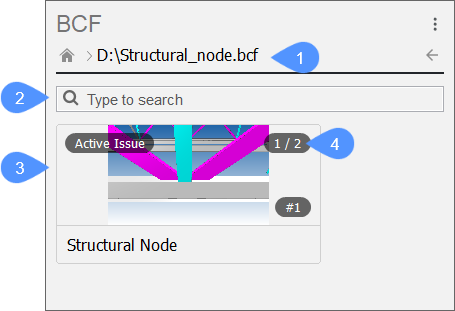

Ao importar um arquivo BCF:
Você verá o caminho do arquivo atualmente aberto (1), uma barra de pesquisa que pode ser usada para filtrar os Issues (2) e uma lista de Issues (3). No caso desse arquivo BCF importado, há apenas um problema (issue) com duas vistas associadas (4).

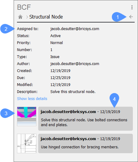

Clique no issue para abri-lo. Ao abrir um issue, você verá um botão para retornar à visão geral do issue (1), algumas informações mais detalhadas sobre o issue, como status, data de criação, etc. (2) e diferentes comentários sobre esse issue (4). Se este comentário tiver uma posição de câmera associada, clicar na imagem em miniatura (3) traz a câmera no desenho atual para esta posição. Se houver entidades vinculadas ao ponto de vista, estas são destacadas ou isoladas. Isso é útil se você quiser saber onde exatamente o problema está, e não quiser pesquisar manualmente pelo modelo.

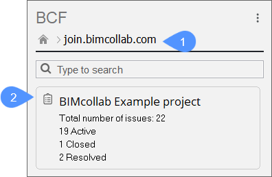

O exemplo a seguir é mostrado em um espaço interno de nuvens, portanto não é possível seguir exatamente estes passos. No entanto, é possível criar uma conta gratuita no BIMcollab, por exemplo. Clicar em Log In leva você a uma página de login do serviço escolhido.
Depois de fazer login, o URL de origem deve ser mostrado (1), junto com uma lista de projetos nos quais você tem envolvimento (2). Neste exemplo, apenas um projeto é mostrado, com 22 issues.

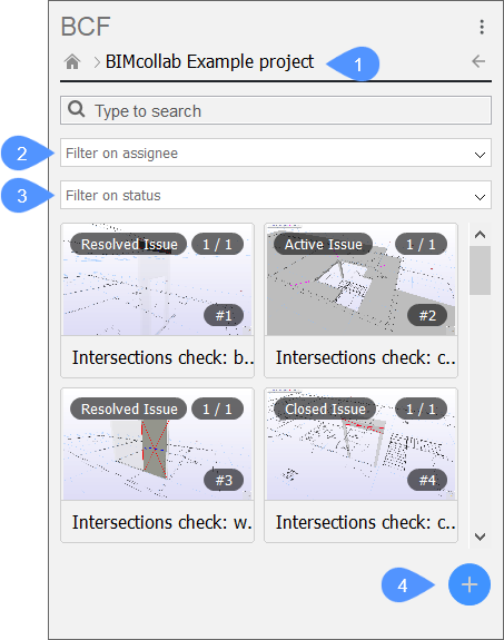

Ao clicar no projeto, este é aberto e mostra uma lista das questões (issues), semelhante ao que aconteceu ao importar o arquivo BCF. Na parte superior do painel, o projeto atual é exibido (1). É possível filtrar os issues por Designado (2) e por Status (3). Isto facilita a busca de problemas relevantes. Também é possível acrescentar um novo issue (4).

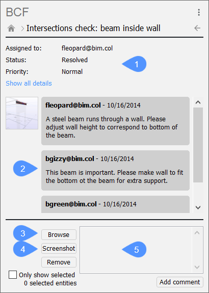

Clicando em uma issue abre esta, e você vê opções similares às anteriores: informação detalhada sobre a issue (1) e comentários sobre esta issue (2). No entanto, observe que na parte inferior do painel também é possível adicionar imagens de bitmap (3) ou uma captura de tela do Model Space (4). Você também pode adicionar alguns comentários em texto (5).
