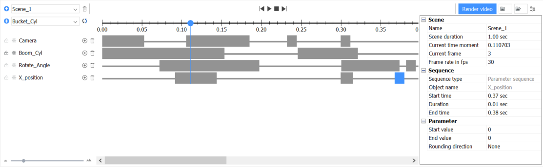

O Editor de Animação é um painel. Possui 3 áreas principais:
  • Barra ferramentas: contém ferramentas para selecionar uma cena, ajustar uma animação, e renderizar um vídeo.
  • Area de Linhas de tempo: adiciona e edita as linhas de tempo e sequências de animação.
  • Configurador: configura os parâmetros da cena atual e a sequência de animação selecionada.

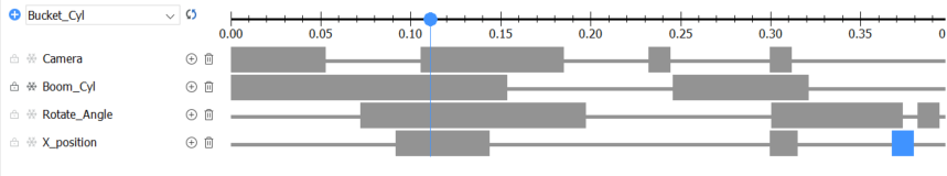

Area das Linhas de tempo
Use a Area de Linhas de tempo para adicionar e remover linhas de tempo e sequências de animação, e para exibir o esquema de animação. Clique em uma sequência de animação para selecioná-la, ou arraste o início ou o fim da barra de tempo para ajustar a duração. A sequência de animação selecionada é exibida em azul, outras sequências são exibidas em cinza. Cada linha de tempo na área de linhas de tempo pode ser temporariamente desativada, para ser excluída da animação.
A Area das Linhas de tempo tem um cursor que representa a posição atual na animação. Quando a animação é reproduzida, o cursor representa a posição de reprodução atual. Você também pode mover manualmente o cursor para uma nova posição a qualquer momento ou editar o parâmetro Tempo atual ou Quadro atual. Quando o cursor é movido, todos os parâmetros se alteram para corresponder ao quadro atual. A posição da câmera também é atualizada.
Para garantir que o estado do modelo corresponda à posição atual da animação, clique .
Nota: Você pode ajustar isso manualmente a qualquer momento, mas isso não afetará a animação.

Linha de tempo
Ferramenta Nome Descrição
Linha de tempo Desbloqueada Indica que a linha de tempo está aberta para alterações. Clique para bloquear a linha de tempo.
Linha de tempo Bloqueada Indica que a linha de tempo está bloqueada para alterações. Clique para desbloquear a linha de tempo.
Linha de tempo Ativada Indica que a linha de tempo está ativada. Clique para desabilitar a linha de tempo.
Linha de tempo Desativada Indica que a linha de tempo está desativada. Clique para habilitar a linha de tempo.
Objeto da Linha de tempo Exibe o nome do objeto associado.
Adic. Sequência Adiciona uma nova sequência de animação, na posição do cursor.
Remover Linha de tempo Remove uma linha de tempo da animação.
Sequência de Animação Representa a duração e a posição de uma sequência de animação. Clique o botão esquerdo para selecionar a sequência.
Sequência de animação selecionada Representa a duração e a posição da sequência de animação selecionada. Você pode ver e alterar as propriedades no Configurador.
Mova o mouse para o final da sequência, até que o cursor mude para uma seta de dupla face. Então clique o botão esquerdo e arraste para alterar a hora de início, hora de término e a duração.
Clique o botão esquerdo do mouse no meio da sequência e arraste para uma nova posição na linha de tempo, sem alterar a duração.

Acesse todas as propriedades da cena de animação e a sequência selecionada através do Configurador. Todas as propriedades estão agrupadas por objeto.
  • Cena: propriedades da cena atual.
    • Nome: exibe o nome da cena.
    • Duração cena: exibe a duração da cena, em segundos.
    • Tempo atual: exibe a posição atual da animação.
    • Quadro atual: exibe o quadro atual da animação.
    • Taxa quadros fps: exibe a taxa de quadros da cena, em quadros por segundo.
  • Sequência: propriedades da sequência selecionada.
    • Tipo de sequência (Somente-leitura): exibe o tipo da sequência.
    • Nome do objeto (Somente-leitura): exibe o nome do objeto controlado por aquela sequência.
    • Tempo inicial: exibe a hora de início da sequência em segundos. A duração será ajustada, o tempo de término permanece inalterado.
    • Duração: exibe a duração da sequência em segundos. Quando alterado, o tempo de término será ajustado em relação ao início e a duração.
    • Tempo final: exibe a hora de término da sequência em segundos. Quando alterado, a duração será ajustada, o tempo de início permanece inalterado.

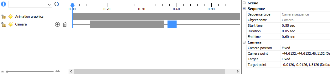

  • Câmera (para sequências de câmera)
    • Posição da câmera: tipo de entidade para o caminho da câmera. Valores:
      • Fixa: a câmera é fixada no ponto determinado.
      • Dinâmico: a câmera se move ao longo do caminho determinado.

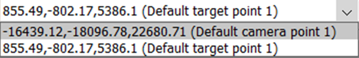

    • Ponto da câmera (quando a Posição câmera é definida como Fixa). Os seguintes controles são exibidos:
      Lista de pontos usados anteriormente. Selecione o ponto na lista suspensa, para usar um deles.
      Clique para selecionar o ponto no modelo. Depois que o ponto está selecionado, uma caixa de diálogo é exibida:
      • Nome: permite que você insira o nome do ponto.
      • OK: aceita a seleção de pontos.
      • Cancelar: cancela a seleção de pontos.
      Remove o ponto da lista.

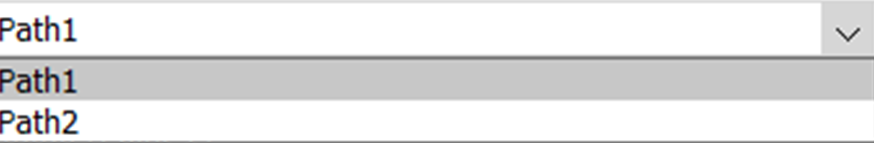

    • Caminho da câmera (quando a Posição câmera é definida como Dinâmica). Os seguintes controles são exibidos:
      Lista os caminhos usados anteriormente. Selecione o ponto na lista suspensa, para usar um deles.
      Clique para selecionar o caminho no modelo. Depois que o caminho está selecionado, uma caixa de diálogo é exibida:
      • Nome: permite inserir o nome do caminho.
      Remove o caminho da lista.
  • Alvo: o alvo define o ponto em que a câmera vai olhar em determinado momento.
    • Valores:
      • Fixo: o alvo é fixo em um determinado ponto.
      • Dinâmico: o alvo se move ao longo de um determinado caminho.
    • Ponto alvo (quando o Alvo é definido como Fixo). Os seguintes controles são exibidos:

    • Caminho de destino (quando o Alvo é definido como Dinâmico). Os seguintes controles são exibidos:

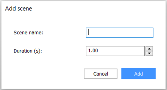

Adicionando uma nova cena
  1. Pressione o botão Adic. cena.
    A caixa de diálogo de Adic. cena é exibida:
    Adicionar cena
  2. Entre o nome da cena.
  3. Entre a duração da cena, em segundos.
  4. Pressione Adic. para adicionar a cena.

Adicionar uma animação de um parâmetro
  1. Adicione o parâmetro desejado à linha de tempo:
    • Selecione o parâmetro com o Seletor de Parâmetros.
    • Use a ferramenta Adicionar Linha de tempo para adicionar uma nova linha do tempo.
  2. Coloque o cursor na posição inicial desejada na Escala de Tempo.
  3. Use a ferramenta Adic. sequência para adicionar uma nova sequência de animação, ou clique-duplo na linha do tempo em que quer adicionar nova sequência.
  4. Arraste para ajustar a duração desejada na sequência, ou use o Configurador para definir o tempo inicial desejado, tempo final ou duração, em segundos.
    Por conveniência, use os três tipos de snap em caso de arrastar:
    • Snapping por escala
    • Snapping por cursor
    • Ajuste por intervalos de sequência de outras linhas de tempo
  5. Use o Configurador para definir os valores inicial e final desejados para o parâmetro.
Adicionar um movimento de câmera
  1. Se for aplicável, adicione uma linha do tempo da câmera selecionando Câmera no Seletor de objetos.
  3. Use a ferramenta Adic. sequência na linha do tempo da câmera para adicionar nova sequencia de câmera, ou clique-duplo na linha de tempo em que quer adicionar nova sequência.
  4. Clique e arraste para ajustar a duração desejada na sequência, ou use o Configurador para definir o tempo inicial, tempo final ou duração, em segundos.
  5. Use o Configurador para definir o caminho da câmera:
    • Escolha Posição câmera:
      • Fixo: a posição da câmera será fixa.
      • Dinâmico: a câmera se move ao longo do caminho.
    • Use a propriedade Ponto da câmera para selecionar o ponto ou o Caminho da câmera para selecionar o caminho.
    • Selecione a propriedade para edição, então clique para selecionar o caminho ou o ponto no modelo, ou selecione um dos pontos ou caminhos anteriores, na lista suspensa.
  6. Use o Configurador para ajustar o caminho da câmera. O Alvo é o ponto em que a câmera vai focar.
    Escolha o Alvo:
    • Fixo: o alvo será fixo.
    • Dinâmico: o alvo se move ao longo do caminho.
    Use a propriedade Ponto de alvo para selecionar o ponto ou Caminho do alvo para selecionar o caminho:
