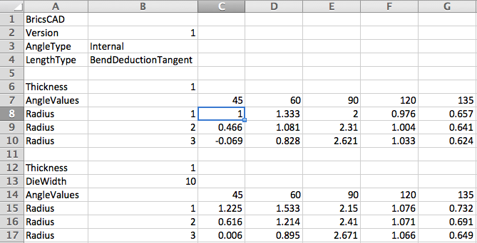

Tabelas de dobras no BricsCAD tem a seguinte estrutura:
Exemplo de uma tabela de dobra
- O conteúdo da primeira célula é BricsCAD.
- Versão: a versão atualmente suportada é 1.
- AngleType (Tipo de Angulo): atualmente, somente os ângulos de dobra internos são suportados:
- LengthType (Tipo de comprimento): a semântica do valor nas células da tabela de dobras correspondente a um ângulo de dobra específico e um raio de dobra. Agora, apenas a dedução de dobra medida a partir do ponto tangente é suportada (BendDeductionTangent). Bend deduction (Dedução de dobra) (BD) é a diferença entre a soma dos comprimentos de 2 flanges medidos até o ponto tangente em um modelo 3D e o comprimento do mesmo fragmento no estado desdobrado:
Em profundidade: métodos para calcular a dedução de dobra tangencial para ângulos agudos e obtusos.
- Dentro desse cabeçalho definido, diversas tabelas podem existir. Para cada tabela, a primeira chave é a Thickness (Espessura) da peça de chapa metálica. A segunda chave, DieWidth (Matriz de dobra), é opcional. Os pares Thickness/DieWidth devem ser únicos. Se DieWidth não estiver definido, apenas uma chave única de valor de Thickness é permitida, mas múltiplos valores de espessura podem ser adicionados. Quando uma tabela de dobras é usada para controlar o processo de desdobramento, a espessura Thickness e a matriz DieWidth, definidas na peça de Sheet Metal, devem existir na tabela de dobras. Se a tabela não for encontrada, a política padrão do Fator-K será usada.
- Uma vez que a tabela de dobra é encontrada no *.CSV, ela é usada para desdobrar a peça de sheet metal. Usando a tabela de dobra de amostra acima, vamos verificar alguns casos:
T = Espessura, R = Raio Interno de Dobra, A = Angulo de Dobra
- T = 1, R = 2, A = 45. Então, após o desdobramento, obterá o BD = 0,466, porque R e A são encontrados na tabela de dobras para a espessura dada.
- T = 1, R = 2.5, A = 45. A = 45 é encontrado, mas R = 2,5 está faltando: a interpolação da BD entre R=2 e R=3 é usada.
- T = 1, R = 2,5, A = 75. Nem R nem A são encontrados na tabela: as seguintes células são usadas para calcular o valor de BD: (R=2, A=60), (R=3, A=60), (R=2, A=90) and (R=3, A=90).
O algoritmo é usado para calcular a interpolação. Por exemplo, a interpolação linear em valores de BD adjacentes renderiza resultados não naturais, que não corresponderão aos resultados reais de dobra. Tenha também em mente que para um determinado T, R e A nem todos os valores de BD fazem sentido: um aleatório pode colocar a superfície neutra fora da peça de sheet metal, ou expressa em Fator-K (que pode ser deduzido do BD), o Fator-K pode ficar fora do intervalo [0, 1]. Nesse caso, o BD para o fator K padrão é usado.

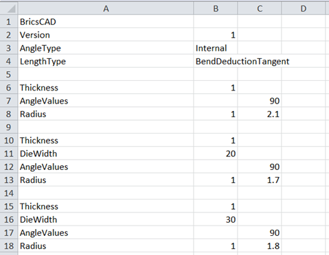

Se a tabela de dobra não está atribuída ao documento, ou não tiver uma chave secundária DieWidth, o parâmetro DieWidth não pode ser atribuído a uma dobra única ou a todas as dobras. Para fazer a atribuição, siga as seguintes etapas:
- Selecione o arquivo *.CSV com as chaves secundárias DieWidth e a espessura que corresponde à peça atual. No exemplo dado supomos que a peça tenha a espessura de 1 mm, e o raio de dobra também é igual a 1. Vamos variar a dedução de dobra (BD) para diferentes ferramentas: a primeira sub-tabela é quando a ferramenta não está especificada, a segunda sub-tabela é para o caso quando a ferramenta DieWidth é igual a 20, e a última é para uma ferramenta com DieWidth igual a 30.
- Atribua a tabela de dobra à peça de sheet metal.
- Verificar que nos novos campos do Navegador de Mecânica aparece:
Nesta configuração global, podemos selecionar qualquer valor predefinido de DieWidth adequado para a espessura da peça. O valor é atribuído por predefinição às dobras na peça, que podem ser verificadas pela propriedade da dobra (clique na dobra no Navegador de Mecânica):
- No entanto, podemos selecionar uma ferramenta específica que será usada para a dobra citada, expandindo a lista drop-down:
- Com a seleção dada, um desdobramento da Bend_1 (Dobra_1) vai usar uma terceira sub-tabela da nossa tabela de dobras para dedução de dobra, e usa o valor 1.8. Para o restante das dobras, a menos que DieWidth seja definido para elas, o valor padrão no-die-width (sem-largura-de-matriz) será usado, o qual vai acionar primeiro a tabela de dobras, e usa o valor 2.1 para 90 graus com um raio de dobra igual a 1.Note: Depois de atribuir o valor de DieWidth às dobras e salvar o documento, o valor é salvo para as dobras. No entanto, na próxima vez que o desenho for aberto, para atribuir o DieWidth para alterar o valor para outra dobra, você precisa recarregar a tabela de dobra pressionando o botão Recarregar arquivo (
). Veja também o procedimento Atualizar tabela de dobra def. anteriormente. Após a recarga, os valores da tabela de dobra estarão disponíveis.
