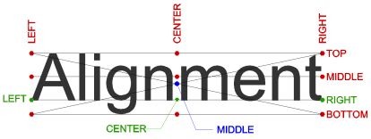

Opções de justificação de texto em linha única:

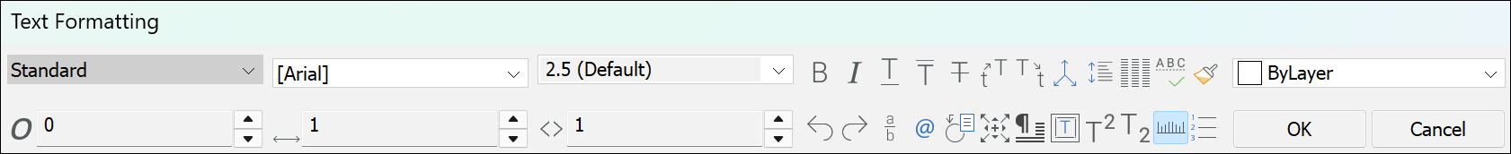

A barra Formatação de texto é aberta logo acima do bloco de texto.

Ferramentas para formatação de texto e configurações
Botão ou configuração | Nome | Descrição |
Estilo de texto | Define o estilo de texto. |
Fonte do Texto | Define a fonte do texto. |
Altura do Texto | Define a altura do texto. |
Negrito | Cria texto em negrito. |
Itálico | Cria texto em itálico. |
Sublinhado | Cria texto sublinhado. |
Overscore | Cria texto com barra na parte superior. |
Tachado | Cria um texto tachado. |
Maiúsculas | Converte o texto selecionado em maiúsculas. |
Minúsculas | Converte o texto selecionado em minúsculas. |
Anotativa | Alterna a propriedade Anotativa. |
Espaçam Linhas | Define o espaçamento de linha. |
Colunas | Organiza o texto em colunas. |
Ligar/desligar corretor ortográfico | Liga/desliga a verificação ortográfica para o editor TextoM. |
Igualar Propriedades | Iguala a formatação de fragmento do TextoM. |
Cor | Define a cor. |
Angulo Oblíquo | Define o ângulo oblíquo. |
Fator de Largura | Define o fator de largura. |
Espaçamento entre Caracteres | Define o espaçamento entre caracteres. |
Desfazer | Desfaz as ações recentes. |
Refazer | Refaz as ações anteriormente desfeitas. |
Texto empilhado | Cria textos empilhados (frações, subscritos e sobrescritos). Nota: Veja a seção Formatar texto empilhado abaixo para mais informações.
Caractere Especial | Insere caracteres especiais. |
Campo | Insere um campo variável. |
Justificar | Define a justificação do texto. |
Alinhamento do parágrafo | Define o alinhamento do parágrafo. |
Máscara de Fundo | Adiciona um fundo colorido. |
Alternar sobrescrito | Cria texto sobrescrito. |
Alternar subscrito | Cria texto subscrito. |
Régua | Alterna a exibição da régua. |
Listas numeradas e com marcadores | Cria listas com números/marcadores. |
OK | Fecha a barra Formatação do Texto e aplica as alterações. |
Cancelar | Fecha a barra Formatação do Texto e deixa a entidade TextoM inalterada. |
Justificação de texto de múltiplas linhas
O ponto vermelho indica o ponto de inserção da entidade texto de Multi-linhas.
Superior esquerdo | Superior centro | Top right |
Médio esquerdo | Médio centro | Médio direito |
Esquerda inferior | Centro inferior | Bottom right |

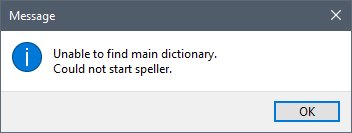

Verificador ortográfico
Quando o botão do corretor ortográfico () está ativado, a verificação ortográfica está disponível no editor TextoM. As palavras mal soletradas são sublinhadas em vermelho em tempo-real. Clique o botão-direito do mouse na frase (string) para exibir sugestões ortográficas.
Uma mensagem de alerta aparece quando um dicionário válido está faltando. Veja o comando ORTOGRAF.

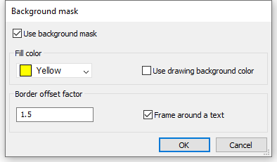

Adicionar uma máscara de fundo
- Ao criar ou editar uma entidade de texto multi-linhas, clique o botão Máscara de Fundo (
) na barra Formatação do Texto.
A caixa de diálogo Máscara de Fundo é exibida:
- Marque a opção Use a máscara de fundo.
- Siga um dos procedimentos:
- Escolher uma cor na lista Cor de preenchimento.
- Escolha Selecionar cor...na lista suspensa Cor de preenchimento e escolha uma cor na caixa de diálogo Cor.
- Marque a opção Use a cor de fundo do desenho.
- Defina o Fator de deslocamento da borda, que define a margem ao redor do texto para o plano de fundo. O valor é baseado na altura do texto e deve estar no intervalo 1-5. Um fator de 1.0 ajusta exatamente à entidade de texto de múltiplas linhas.
- (Opcional) Marque a opção Quadro ao redor do texto para criar um quadro de texto.
- Clique em OK para criar a máscara de fundo.

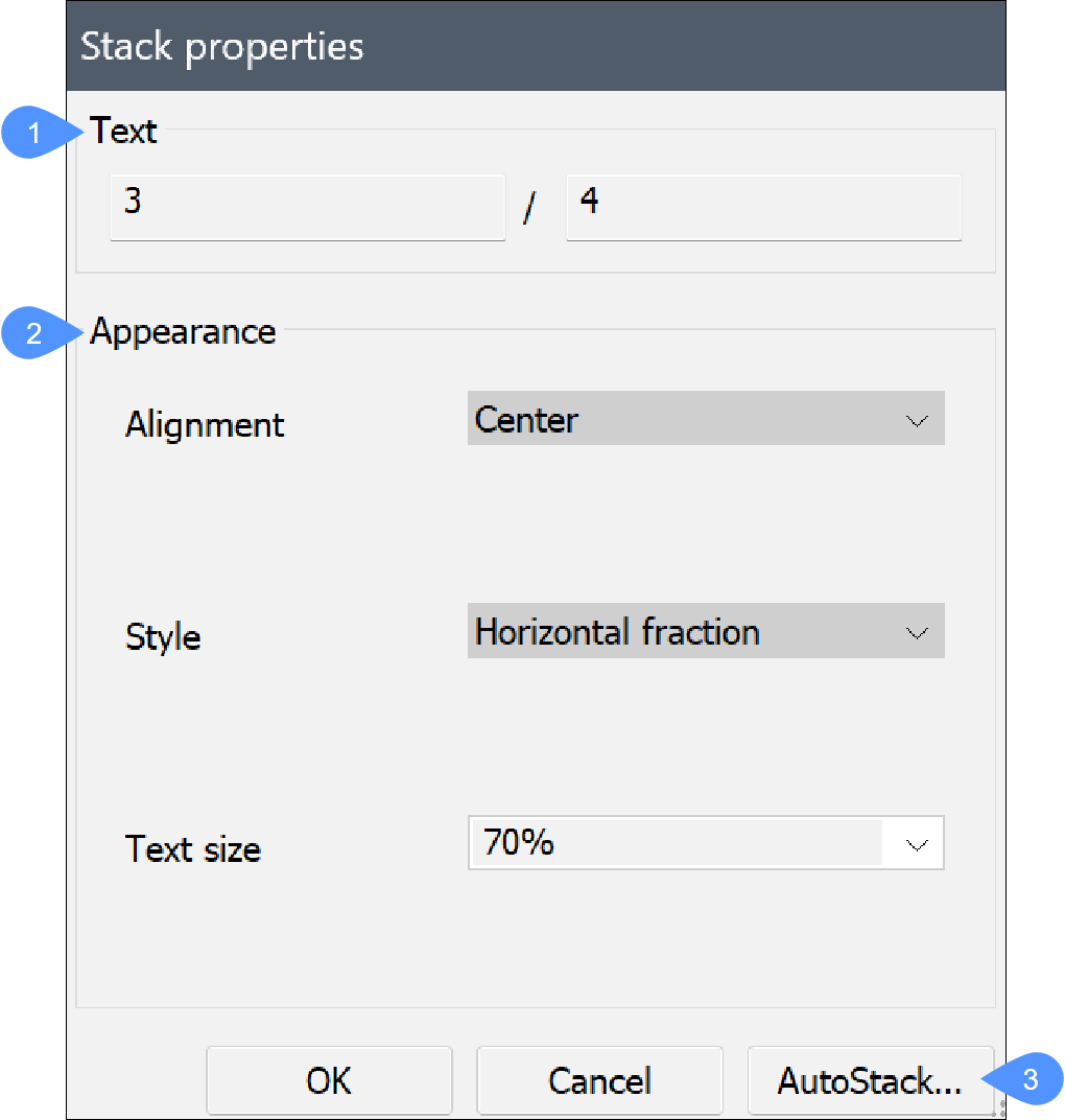

- Selecione o texto e o caractere circunflexo (^), e use a opção Texto Empilhado (
- Clique o botão-direito no texto de fração empilhada, então escolha Propriedades pilha no menu de contexto.
- Clique duas-vezes no texto da fração empilhada.
A caixa de diálogo Propriedades pilha é exibida:
- Texto
- Aparência
- AutoStack...
- Texto
- Permite editar os valores da pilha de texto.
- Aparência
- Permite editar a aparência da pilha de texto.
- Alinhamento
- Define o alinhamento do texto empilhado. Escolha entre os alinhamentos Inferior, Centro e Superior.
- Estilo
- Define o estilo do texto empilhado. Escolha entre Fração diagonal, Fração horizontal e Tolerância
- Tamanho do texto
- Ajusta o tamanho do texto com base em uma porcentagem da altura do texto definida. Insira um valor ou escolha na lista suspensa.

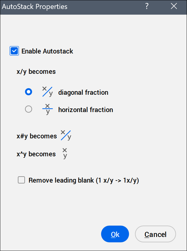

- AutoStack...
- Define as predefinições para empilhamento automático de caracteres numéricos.
- Habilitar AutoStack
- Empilha automaticamente dois caracteres numéricos unidos por uma barra (/), sinal de sustenido (#), ou circunflexo (^) quando marcado.Nota: A configuração é salva na variável de sistema MTEXTAUTOSTACK.
- Fração diagonal
- Converte o caractere de barra em uma fração diagonal.
- Fração horizontal
- Converte o caractere de barra em uma fração horizontal.
- Remover espaço em branco inicial
- Remove o espaço entre uma fração e um número inteiro.Nota: Esta opção só funciona quando o inteiro e a fração estão separados por um único espaço.
