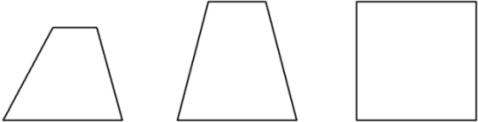

Transformação refere-se ao cálculo dos pontos na tela que correspondem aos pontos que você digitaliza na mesa.
- Ortogonal (esq): para ser usada com desenhos de papel precisos. A transformação ortogonal mantém todos os ângulos e preserva as distâncias relativas. Se apenas dois pontos de calibração forem especificados, a transformação ortogonal é gerada automaticamente.
- Afinado (meio): Mantém linhas paralelas, mas não necessariamente os ângulos entre linhas que se interceptam.
- Projetiva (direita): Não mantém linhas paralelas, nem ângulos.
