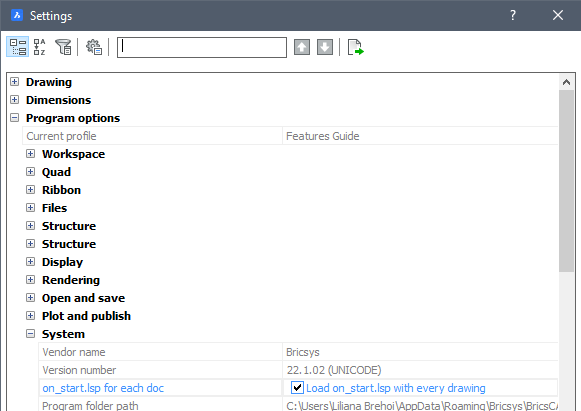

Para ativar o lançamento automático do seu conjunto de programas, defina a variável de sistema ACADLSPASDOC como 1, ou simplesmente alterne a opção em Configurações / Opções do Programa / Sistema:
Recomenda-se também que você dedique algum tempo para se familiarizar com a caixa de diálogo Configurações em BricsCAD, pois existem configurações e opções específicas para o ambiente BricsCAD.

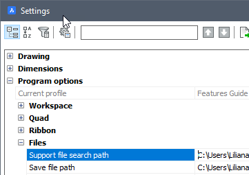

A próxima etapa na caixa de diálogo de configurações seria adicionar as pastas de suporte ao caminho de pesquisa dos Arquivos, localizado em Configurações/Opções do Programa/Arquivos:
Recomenda-se usar os caminhos de suporte adicionados da maneira acima e/ou localizados um nível abaixo da pasta atual do projeto. É uma boa prática usar uma função findfile para validar se o arquivo existe antes de prosseguir com seus comandos, como no método abaixo:
