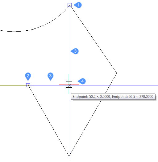

Usar o Rastreio de Snap a Entidade
Inicie um comando de desenho, por exemplo LINHA.
Solicita a você: Início da linha ou [Seguir] <Último ponto>:
Passe o cursor sobre o primeiro ponto de rastreamento (1).
Um pequeno sinal de mais (+) é exibido para indicar que o ponto de rastreio está ativo.
Passe o cursor sobre o segundo ponto de rastreio (2).
- Mova o cursor para perto da posição 4.
- Linhas de rastreio aparecem a partir de ambos pontos de controle (3).
- Um marcador em cruz (X) indica a intersecção entre as linhas de rastreio.
- Marcadores de snap são exibidos nos pontos de controle.
- Uma dica Controle de Snap a Entidade na intersecção das linhas de rastreamento mostra os ângulos e distâncias a partir dos pontos de controle.
- Clique para aceitar o ponto de Rastreio de Snap a Entidades.
