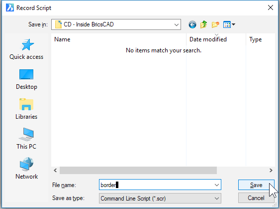

- Em um novo desenho, inicie o comando RECSCRIPT ou, no menu Ferramentas, selecione Gravar Script....
A caixa de diálogo Gravar Script é aberta.
- Insira um nome de arquivo para o script. Para este tutorial, insira a margem e clique em Salvar. O arquivo de script border.scr é criado.
- Observe que a caixa de diálogo Gravar Script está fechada e o aviso da linha de Comando está disponível, e você pode entrar os comandos que desejar.

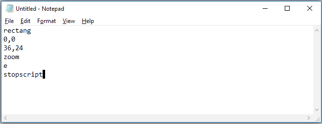

Embora BricsCAD® possua comandos para criar e executar scripts, este não possui comandos para editá-los. Se quiser alterar as coordenadas usadas pelo comando RETANGULO, você deve editar o arquivo de script com um editor de texto, como o Bloco de notas no Windows, o Text Edit no Linux ou o TextEdit no macOS.
- Abra o arquivo border.scr em um editor de texto.
Observe os comandos e opções que você inseriu durante a sessão de gravação do script:

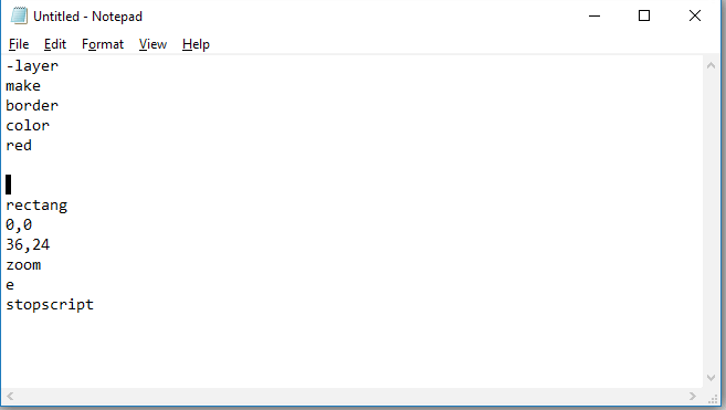

Altere os comandos conforme abaixo:
- Altere o tamanho da borda para 18×24. Edite o texto “36,24”, substituindo-o por “18,24”.
- Adicione o comando para inserir o retângulo em uma camada chamada "Border" e colorida em vermelho:
- Coloque o cursor na frente do “retângulo” e pressione Enter para criar uma linha vazia.
- Digite o seguinte texto:
-camada
fazer
border
cor
vermelho
▄ <-- Uma linha em branco
▄ <-- Uma segunda linha em branco
- Certifique-se de incluir duas linhas em branco. Esses agem como pressionar Enter durante os comandos. O arquivo agora deve ficar assim:
- Salve o arquivo.
- Volte para BricsCAD® e inicie um novo desenho.
- Use o comando SCRIPT para testar se o arquivo border.scr está funcionando corretamente. Você deverá ver um retângulo vermelho.
