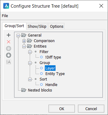

- Na Arvore da Estrutura, expanda o nó Entidades. Todas as entidades no desenho são listadas agrupadas primeiro pela propriedade Camada.

Você pode decidir como as entidades são exibidas na estrutura em árvore, selecionando uma Configuração da Estrutura em Arvore ou criando uma nova, por meio da caixa de diálogo Configurar Estrutura em Arvore. Essa caixa de diálogo permite que você adicione regras definidas por filtros com resultados organizados por critérios de agrupamento e classificação. Você pode escolher qualquer propriedade de tipo de entidade que o BricsCAD® reconheça (CAD, BIM, Mechanical, etc.) e propriedades personalizadas como filtragem, agrupamento, ou critérios de classificação.

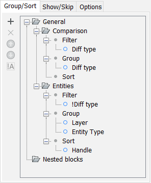

Todas as entidades no desenho tentam se encaixar nas regras existentes na ordem top-down, do geral para o particular, verificando os filtros de cada regra. Entidades que não se enquadram nos filtros de uma regra específica passam para a regra seguinte na estrutura para serem analisadas por seus filtros.
Quando pelo menos uma entidade se enquadra em uma regra, o painel Estrutura mostra um nó correspondente na Arvore da Estrutura, que contém as entidades filtradas pela regra. A Arvore da Estrutura exibe essas entidades no nó, na ordem ditada pelos critérios da regra, por agrupamento e classificação.

- Há duas regras predefinidas na configuração [default] CST do painel Estrutura, Comparação e Entidades.

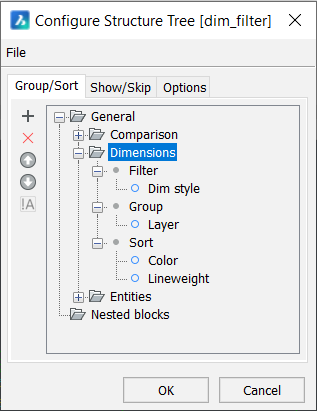

- Clique o botão-direito no nome do seu desenho no painel Estrutura e selecione Configurar no menu de contexto para abrir a caixa de diálogo Configurar Estrutura em Arvore.
- Vá para Arquivo e escolha a opção Salvar Como.... Dê um nome ao novo arquivo de configuração (por exemplo, 'dim_filter') e salve-o. A pasta predefinida para os arquivos CST é a pasta Support: C:\Users\%username%\AppData\Roaming\Bricsys\BricsCAD\V26x64\en_US\Support
- Vá para a aba Agrupar/Ordenar e clique o botão Adic. regra ou propriedade. Uma nova Regra é adicionada no final da estrutura.
- Clique no nome da nova regra e renomeie-a como 'Dimensões'.Nota: Renomear a nova regra com um nome distinto é essencial para ter um efeito de filtragem real no painel da Estrutura em árvore.

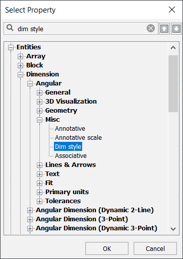

- Clique no nó Filtro da regra Dimensões e clique no botão Adic. regra ou propriedade para exibir a caixa de diálogo Selecionar Propriedade.
- No campo de pesquisa da caixa de diálogo Selecionar propriedade, digite 'estilo dim'. Use o botão Localizar próx (
) ou pressione Enter para ir até a propriedade de Estilo Dim da dimensão Angular.
- Pressione OK para adicionar a propriedade de dimensão Estilo Dim à regra.
- Na caixa de diálogo Configurar Estrutura em Arvore, selecione a regra Dimensões. Clique no botão Mover propriedade acima até que a regra Dimensões seja colocada acima da regra Entidades.
O nó Dimensões da Arvore da Estrutura no painel Estrutura agora exibe todas as entidades de dimensão no desenho.
