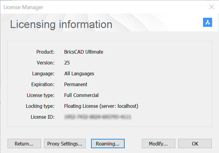

Quando uma licença de Rede é usada em um computador cliente, o botão Roaming... é exibido na caixa de diálogo .
- Se seu computador se conecta ao servidor de licenças, através de um servidor proxy, clique no botão Configurações de Proxy... para definir as configurações de proxy para uma licença de Rede.
- Clique o botão Roaming....

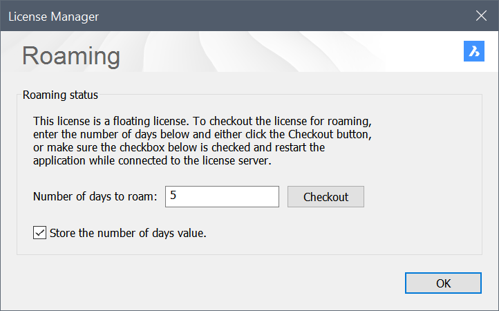

A caixa de diálogo é aberta.
- Entre o número de dias que você deseja autorizar a licença para ficar fora da rede, e clique no botão Check-out.
- (Opcional) Marque a caixinha se você quer atualizar automaticamente o período de roaming, cada vez que seu computador é conectado ao servidor.
- Reinicie BricsCAD para aplicar as alterações.
