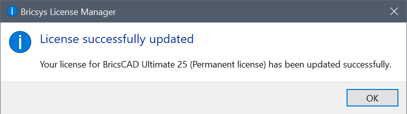

Quando uma nova versão principal de BricsCAD® é lançada, todas as licenças cobertas por um contrato de Manutenção ativo são atualizadas para executar a versão recém-lançada.
Após a instalação de BricsCAD® V26, após o lançamento, você verá um pop-up informando que sua licença foi atualizada para V26.
Isso é exibido após o lançamento de BricsCAD®, antes que apareça a caixa de diálogo Lançador BricsCAD.
