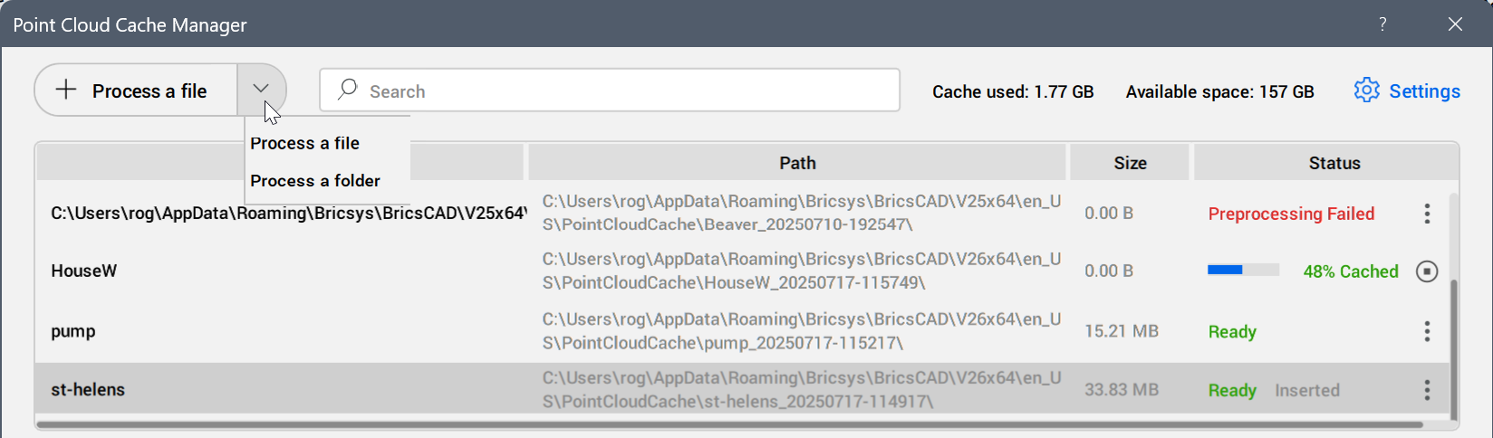

Para pré-processar uma Nuvem de pontos, use o comando NUVEMPONTOSREFERENCIA para abrir a caixa de diálogo Gerenciador Cache Nuvem de pontos e selecione Processar um arquivo ou Processar uma pasta. Você também pode usar o comando ANEXARNUVEMPONTOS.
Você pode começar a pré-processar uma nuvem de pontos a partir de um arquivo DWG salvo ou não salvo. É solicitada a nuvem de pontos de entrada (sem unidades ou ponto de inserção).
Todos os dados são lidos, processados e gravados em disco, e um arquivo LOG é criado. A progressão é monitorada e mostrada na caixa de diálogo Gerenciador Cache Nuvem de pontos.

Para gerenciar nuvens de pontos pré-processadas, use a caixa de diálogo Gerenciador Cache Nuvem de pontos:
  • Pesquise um arquivo ou filtre a lista de Nuvens de pontos em cache com a barra de pesquisa na parte superior.
  • Na seção Detalhes, veja todos os metadados disponíveis para a Nuvem de pontos selecionada.
  • Você pode editar o nome dos dados, a unidade e o sistema de coordenadas GIS.
Nota:
  • Qualquer subpasta com dados de cache de Nuvem de pontos previamente pré-processados (de outra pasta de cache de Nuvem de pontos do BricsCAD ou pré-processada com o executável em shell, preprocessor.exe) podem ser copiados para a pasta especificada pela variável de sistema POINTCLOUDCACHEFOLDER (valor padrão: C:\Users\%username%\AppData\Roaming\Bricsys\BricsCAD\V27x64\pt_BR\PointCloudCache). Os arquivos de cache estarão disponíveis na próxima vez que você abrir a caixa de diálogo Gerenciador Cache Nuvem de pontos. Para cada subpasta na pasta de cache da Nuvem de pontos, há um item na caixa de diálogo Gerenciador Cache Nuvem de pontos.
  • Se um cache de Nuvem de pontos de um arquivo processado no formato HSPC não for encontrado no local especificado, uma notificação na bandeja do sistema redireciona você para o painel Anexos. A partir daqui, você pode selecionar um novo caminho para a pasta de cache.

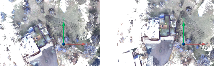

Alinhamento
O comando NUVEMPONTOSALINHAR faz rotacionar automaticamente uma nuvem de pontos, para alinhá-la de forma ideal com os eixos X e Y, levando em conta as superfícies planas verticais na nuvem de pontos (ex., paredes). Para determinar o melhor alinhamento, você é solicitado a especificar a área mais relevante da Nuvem de pontos que contém paredes.

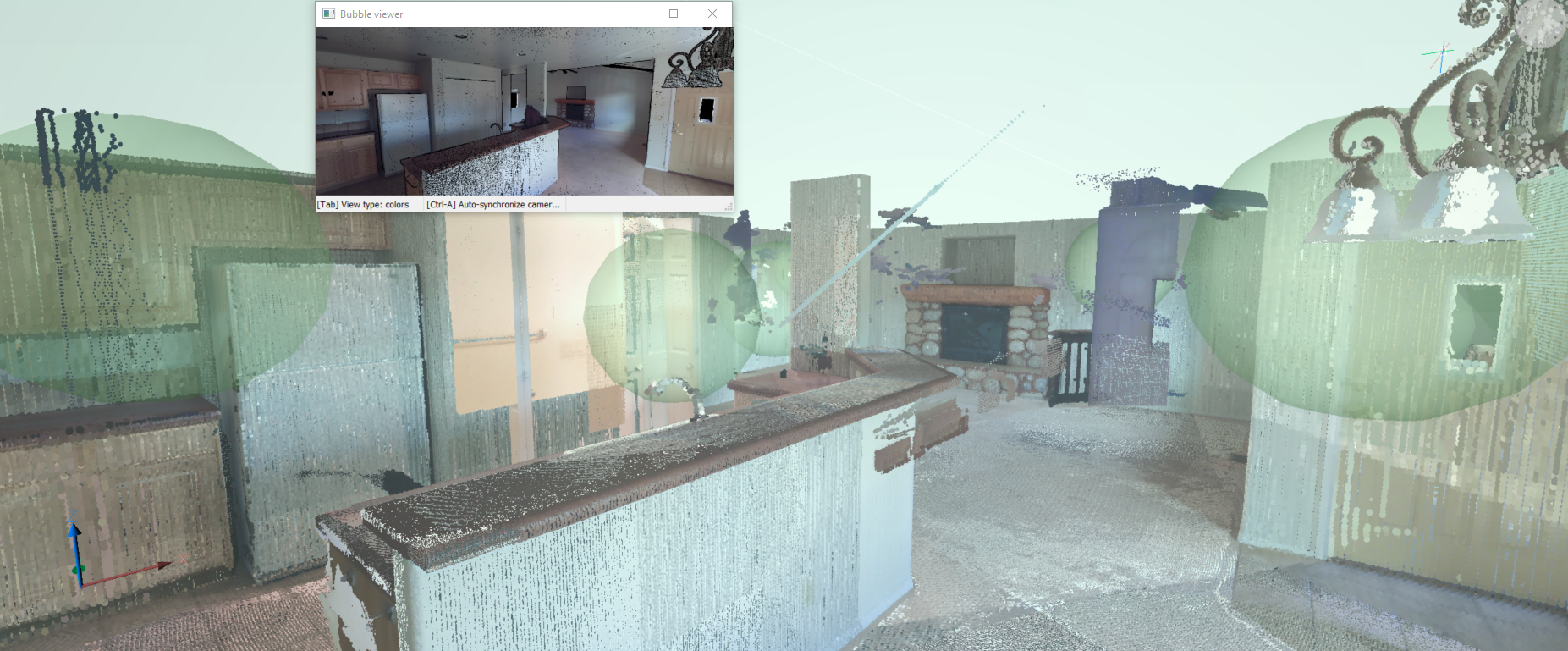

Visualizador de Bolha
Dependendo do formato de arquivo original da Nuvem de pontos e do tipo de scanner usado durante a varredura (estática ou cinemática), as bolhas (esferas verdes) ou waypoints (esferas azuis) podem ser mostrados em todos os locais da digitalização. Nesses locais, você vai experimentar as representações visuais mais realistas, abrindo o Visualizador de Bolha.
Para abrir o visualizador de bolhas:
  • Execute o comando NUVEMPONTOSVISUALIZADORBOLHA.
  • Selecione a opção Abrir escaneamento no visualizador de bolhas no menu de contexto do escaneamento ou waypoint listado nas listas de escaneamentos ou waypoints do painel Point Cloud Manager.
Nota: Arquivos de formatos *.LAS e *.PTS não contêm informações do scanner, portanto, não podem produzir bolhas de nuvem de pontos.

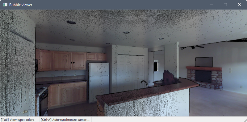

Dados estruturados são capturados usando um scanner estático. Nesse caso, o local do scanner é conhecido, para cada ponto. Bolhas verdes são criadas nos locais do scanner estático a partir dos pontos digitalizados.
Nota: As bolhas têm informações de profundidade e podem ser usadas para algoritmos como ajuste plano e cilindro de ajuste (consulte as seções Ajuste plano e ajuste de cilindro em bolhas deste artigo).
Dados não-estruturados são capturados usando um scanner cinemático. Nesse caso, não há um local exato de onde os pontos foram escaneados (varridos). Alguns dos scanners cinemáticos criam imagens panorâmicas em intervalos de tempo. Para essas imagens, a localização é conhecida e os pontos de referência (esferas azuis) são criados.
Nota: Os waypoints são criados exclusivamente a partir das imagens capturadas que não têm informações com profundidade. Esses têm uma funcionalidade de visualização pura e não podem ser usados para outros algoritmos.
Nota: Altere o tamanho das bolhas exibidas na aba Configurar Renderização do Gerenciador de Nuvem de Pontos. A partir daqui, você também pode desativar a exibição das Bolhas de Nuvem de pontos no Model Space e no Visualizador de Bolha. Para Nuvens de pontos recortadas, você pode optar por exibir somente as bolhas não-recortadas (consulte o artigo do painel Gerenciador de Nuvem de Pontos).

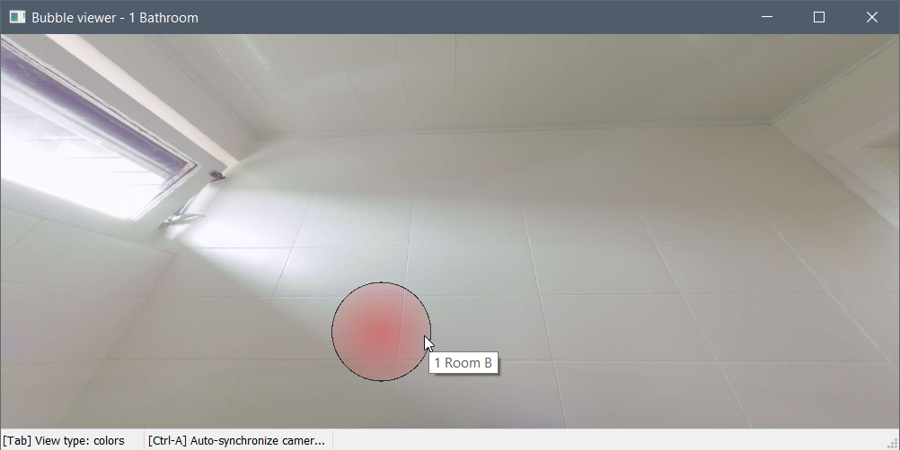

Indique um índice de bolhas no comando NUVEMPONTOSVISUALIZADORBOLHA ou clique duas vezes em uma das bolhas no Model Space para abrir o Visualizador de Bolha.
Você pode pressionar o botão médio e mover o mouse para ver a Nuvem de pontos em qualquer direção, a partir daquele local de digitalização.
Aumente e diminua o Zoom, usando a rodinha do mouse.
As escanerizações próximas são indicadas no Visualizador de Bolha por bolhas vermelhas. Passe o cursor sobre uma bolha para exibir o nome da varredura. Clique duas vezes em uma bolha para abrir a varredura no visualizador.

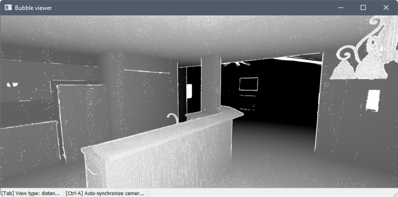

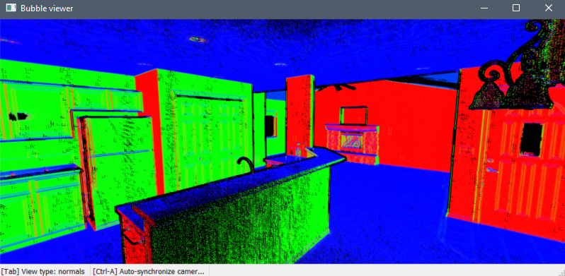

Pressione a tecla Tab para percorrer três modos visuais diferentes (tipos de vistas).
  • Os modos de cores e cores (profundidade) exibem os pontos como suas cores reais ou em escala de cinza, dependendo de como os dados foram digitalizados.
  • O modo das normais exibe os pontos em vermelho, verde ou azul de acordo com seus vetores normais. As cores correspondem aos eixos do UCS.
  • O modo de distâncias exibe os pontos do claro ao escuro à medida que a distância do local da varredura aumenta.

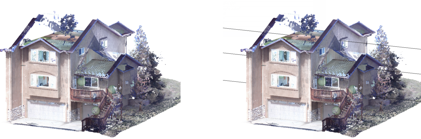

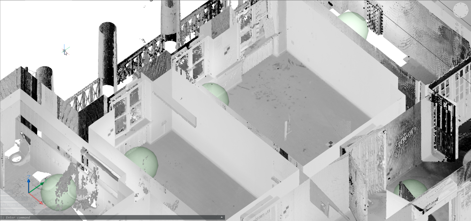

Detecção de Piso
O comando NUVEMPONTOSDETECTARPISOS detecta pavimentos em uma Nuvem de pontos de um edifício. A detecção é baseada em regiões de pontos com coordenadas-Z semelhantes. Os pisos detectados podem ajudar na navegação em Nuvens de pontos de edifícios.

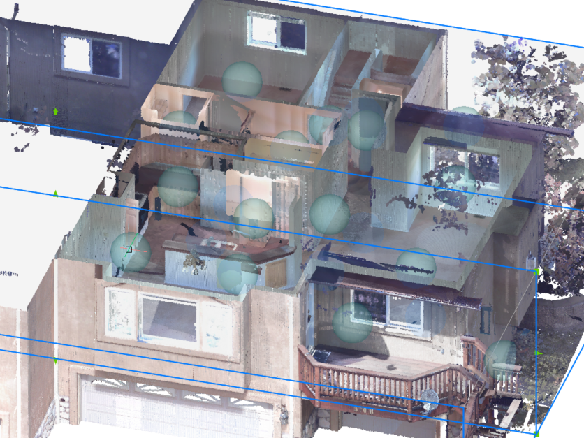

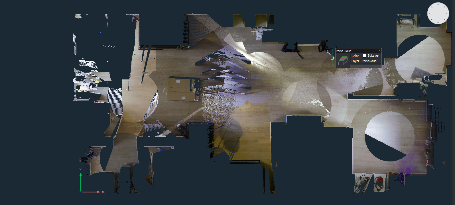

O novo comando NUVEMPONTOSPROJETARCORTE permite detectar paredes a partir do Corte de Volume de uma Nuvem de pontos, com base em uma variedade de Opções de detecção de parede. Você pode criar Cortes de Volume com o comando BIMCORTE. Você pode usar esses cortes para gerar linhas 2D, para criar uma planta 2D ou um corte vertical. Este é um processo em Segundo plano e múltiplos cortes podem ser processados em uma fila de trabalhos. Desta forma, é possível executar este comando em resolução completa, em todos os cortes.
Ao mesmo tempo, uma imagem raster é gerada para dar ao usuário algum contexto. Em alguns casos, não é necessário recriar com sólidos o edifício existente. Imagens de fundo podem fornecer muito mais contexto para os documentos do projeto. Essas podem ser usadas para verificar a geometria 2D criada, mas em escanerizações de alta qualidade, essas imagens também podem ser usadas como material gráfico. Por exemplo, como uma imagem de fundo para um modelo BIM em projetos de renovação em edifícios históricos, onde uma intervenção moderna está sendo feita.

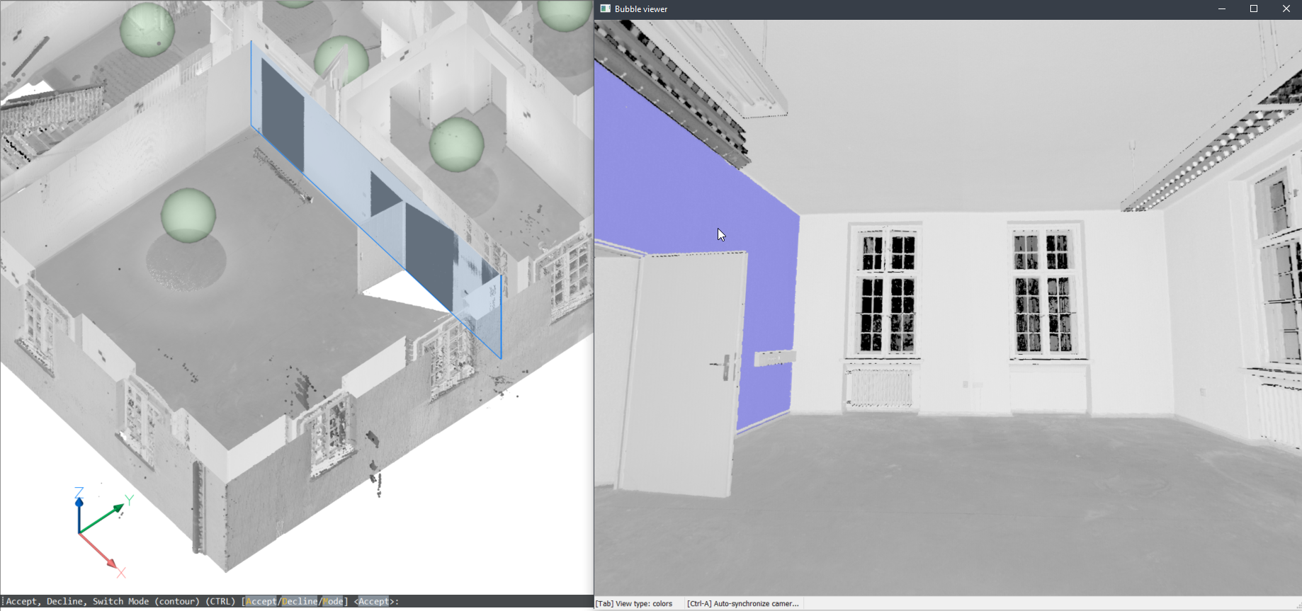

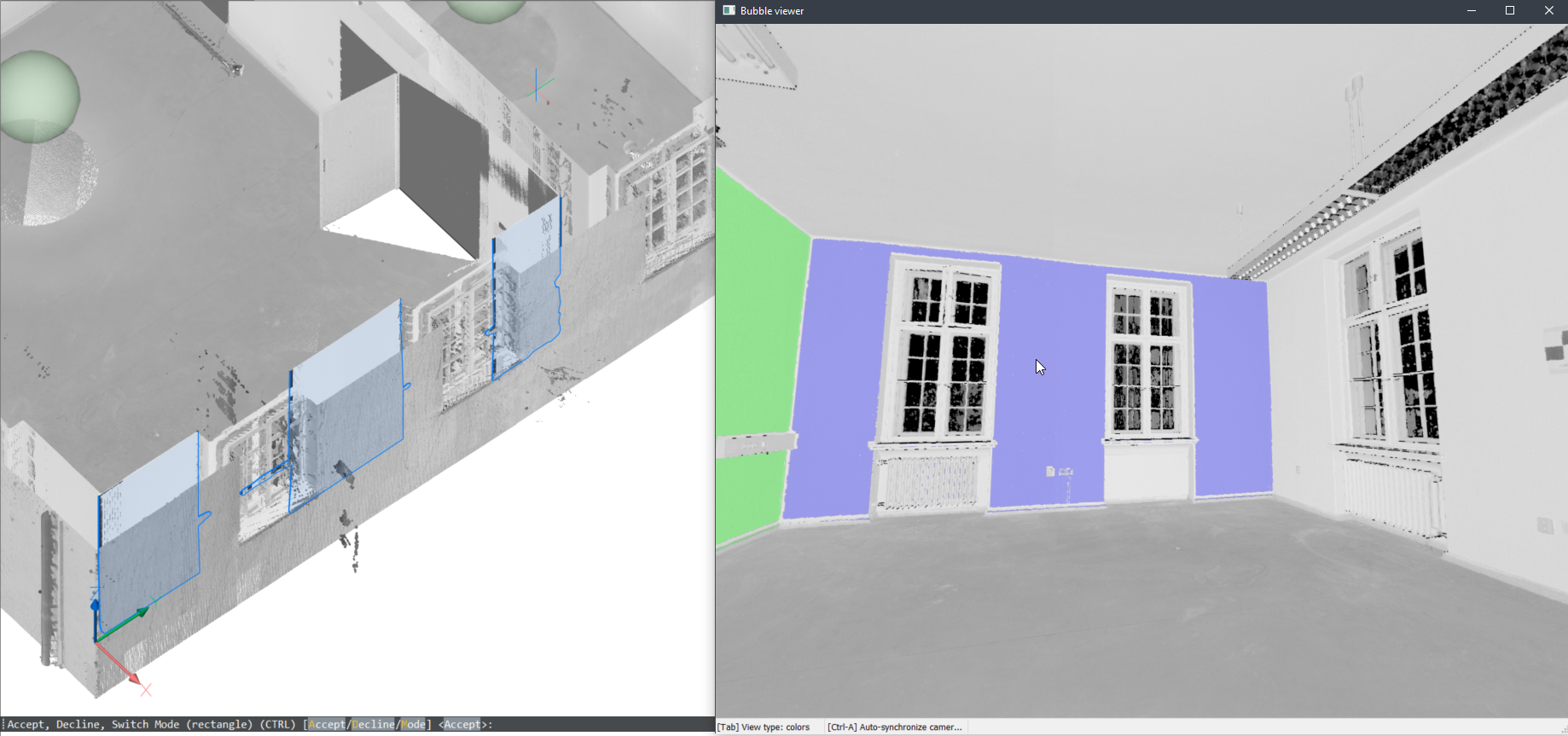

Ajustar plano

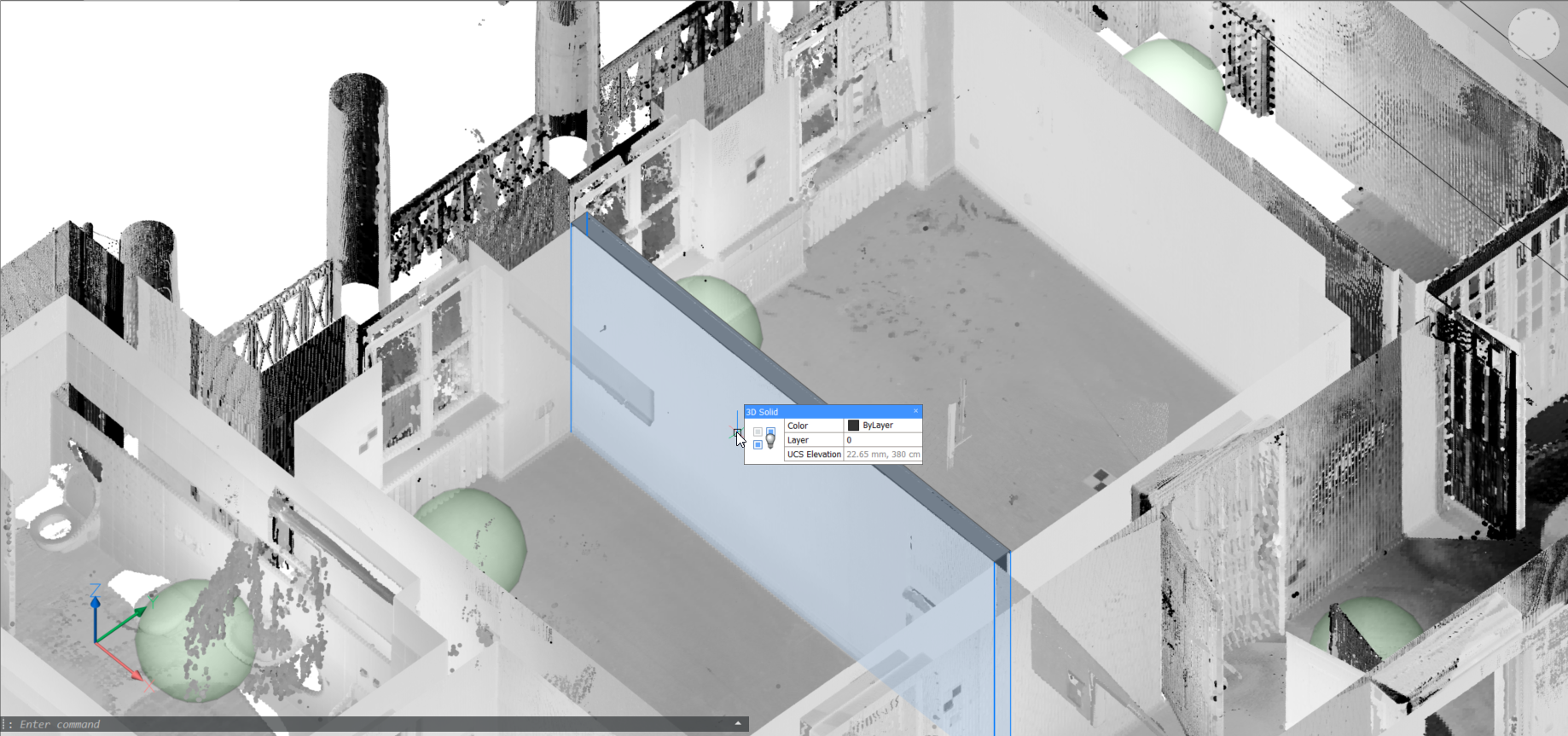

O novo comando NUVEMPONTOSAJUSTARPLANO permite a você criar geometria 3D com base na Nuvem de pontos. Esta vai criar uma superfície planar ou sólida, após selecionar um ponto de origem (seed point) em uma Nuvem de pontos. Para detectar os pontos que se encontram no mesmo plano que o ponto de origem (seed point), é utilizado um valor de limiar que pode ser definido como uma propriedade da entidade Nuvem de pontos. Mantendo pressionado o botão Shift e selecionando as paredes adjacentes de uma sala, os planos ajustados serão estendidos/aparados para formar uma superfície fechada.
Nota:
  • A seleção de aberturas permite levar em conta as aberturas de portas e janelas (somente no Visualizador de Bolha).
  • Ajustar Margens permite ajustar o contorno da borda planar.
  • Costurar Superfícies fornece um resultado de vedação entre os vários planos ajustados, por exemplo, em um sólido, que posteriormente pode ser usado com o comando BIMINVERTERESPACOS.
Na vista da bolha
Se o Visualizador de Bolha estiver aberto quando o comando for iniciado, BricsCAD espera que você selecione os pontos iniciais (seed points) do plano dentro do Visualizador de Bolha. O cursor fornece uma vista prévia da direção normal do plano. A seguir, você obtém uma prévia em ambos, o Visualizador de Bolha e a vista do modelo. Você pode alternar entre as duas representações de forma (shape) usando a tecla Ctrl.
Nota: Enquanto ainda está no modo de seleção, os pontos correspondentes na bolha são mostrados em roxo. Esses pontos são mostrados em verde quando o usuário aceita o resultado gerado.
No Model Space
Você também pode usar esse comando no Model Space quando o Visualizador de Bolha não está aberto. BricsCAD solicita que você selecione um ponto da Nuvem de pontos no Model Space. Dependendo do tamanho das partes visíveis da Nuvem de pontos, isto pode levar mais tempo em comparação com a execução do comando dentro do Visualizador de Bolha. No entanto, tem duas vantagens ao pesquisar em múltiplas posições de varredura:
  • Este pode criar superfícies maiores combinando partes de diferentes varreduras.
  • E pode detectar a espessura das paredes e da laje.

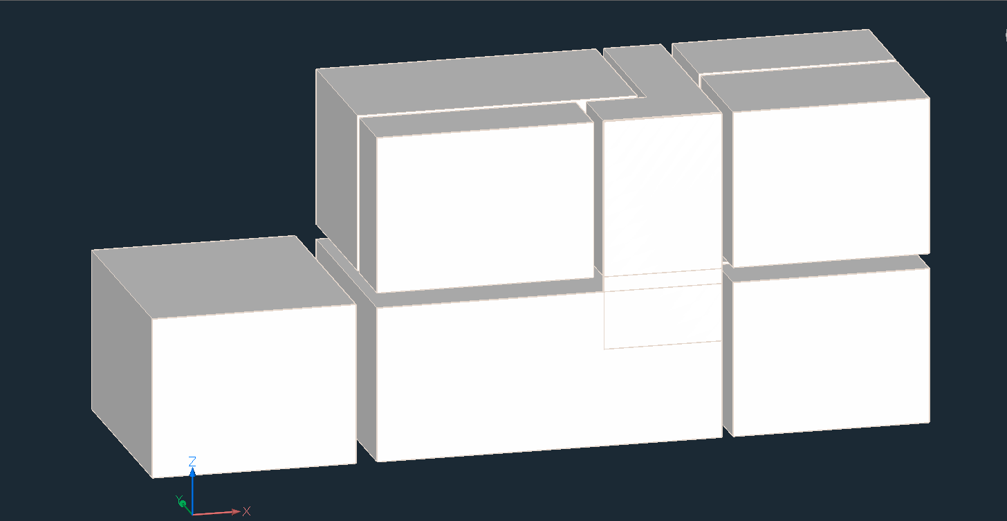

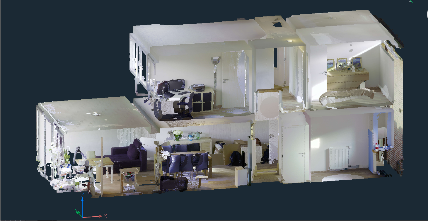

Nota: Aqui, é fornecido um fluxo de trabalho de conversão de um modelo de scan varredura em modelo de construção. A nuvem de pontos (imagem superior) é primeiramente convertida em um conjunto de sólidos, um por espaço, usando os resultados do POINTCLOUDFITPLANAR costurado (imagem do meio). O comando BIMINVERTERESPACOS converte esses sólidos temporários de espaço em um modelo de construção com paredes e lajes a partir da inversão desses sólidos.

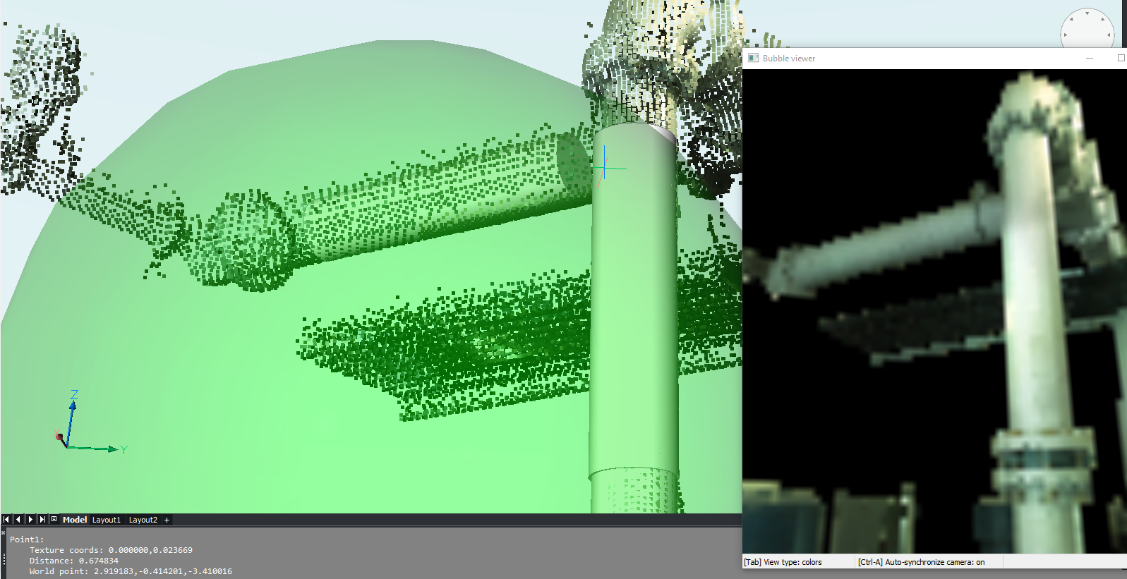

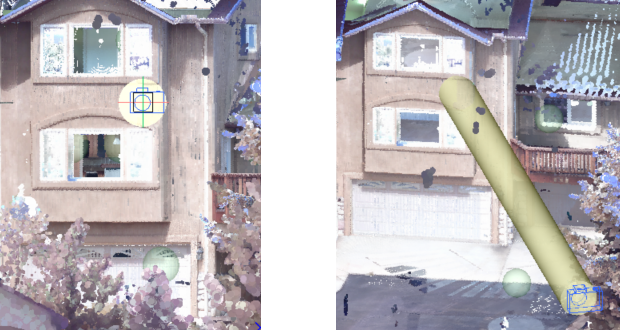

Ajustar cilindro em bolhas
Usando o comando NUVEMPONTOSAJUSTACILINDRO dentro do Visualizador de Bolha, você pode encaixar um cilindro nas partes cilíndricas de uma Nuvem de pontos (ex., tubos). Dois cliques ao longo do eixo do cilindro no Visualizador de Bolha são necessários para extrair um cilindro (um sólido é criado na vista do Modelo).

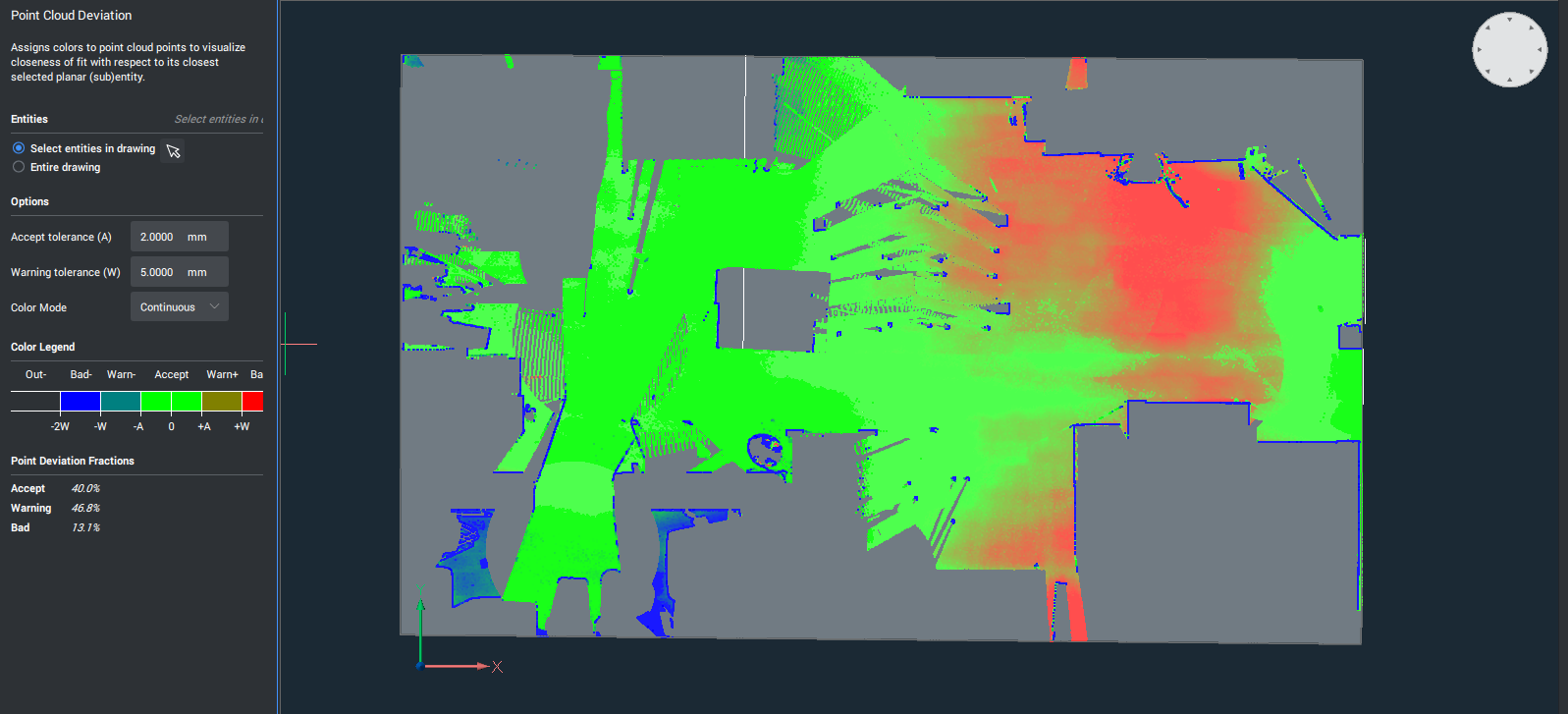

NUVEMPONTOSDESVIO
  • O comando NUVEMPONTOSDESVIO permite avaliar visualmente o ajuste entre estruturas planares e pontos da Nuvem de pontos.
  • Corte de Nuvem de pontos do piso de uma casa e um plano ajustado:
    As distâncias dos pontos do chão até o plano ajustado são visualizadas usando um mapa de cores. No painel à esquerda, uma explicação das cores é fornecida (aqui o verde é o plano, o gradiente de verde para azul está acima do plano, e o gradiente de verde para vermelho está abaixo do plano). Além disso, um resumo das percentagens de pontos em que a categoria é apresentada (OK, nível de aviso,...)
