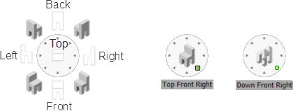

Clique nos pequenos triângulos no LookFrom para exibir a vista a partir de pontos de vista padrão. Por padrão, isto inclui Superior, Esquerda, Direita, Frente, Trás, Sup. Traseiro Esq., Sup. Traseiro Dir., Sup. Frontal Esq. e Sup. Frontal Dir..
Nota:
  • Ao passar o cursor sobre o controle LookFrom, um pequeno quadrado verde aparece. O ícone relevante aparece no centro e uma dica exibe o nome da vista abaixo.
  • Para acessar os pontos de vista Abaixo, pressione a tecla Ctrl enquanto clica nos pequenos triângulos.

Definir o modo LookFrom
Para definir o modo LookFrom, clique o botão-direito no controle LookFrom e selecione o modo Isométrico (para trabalhar em modelos 3D) ou modo Torção (para desenho 2D).
Usar o controle LookFrom em modo Isométrico:
  1. Mova o cursor para o controle LookFrom.
    O controle LookFrom se torna ativo.
  2. Passe o cursor sobre uma orientação de vista.
    A cadeira no centro do controle LookFrom rotaciona de acordo com a orientação da vista.
  3. (Opcional) Mantenha pressionada a tecla Ctrl para olhar de baixo-para-cima.
  4. Clique para confirmar.
    A visualização é rotacionada.
