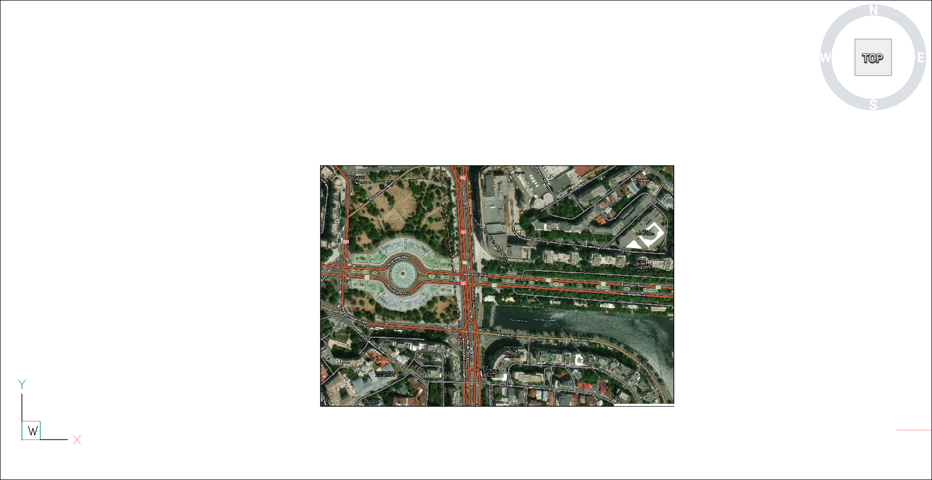

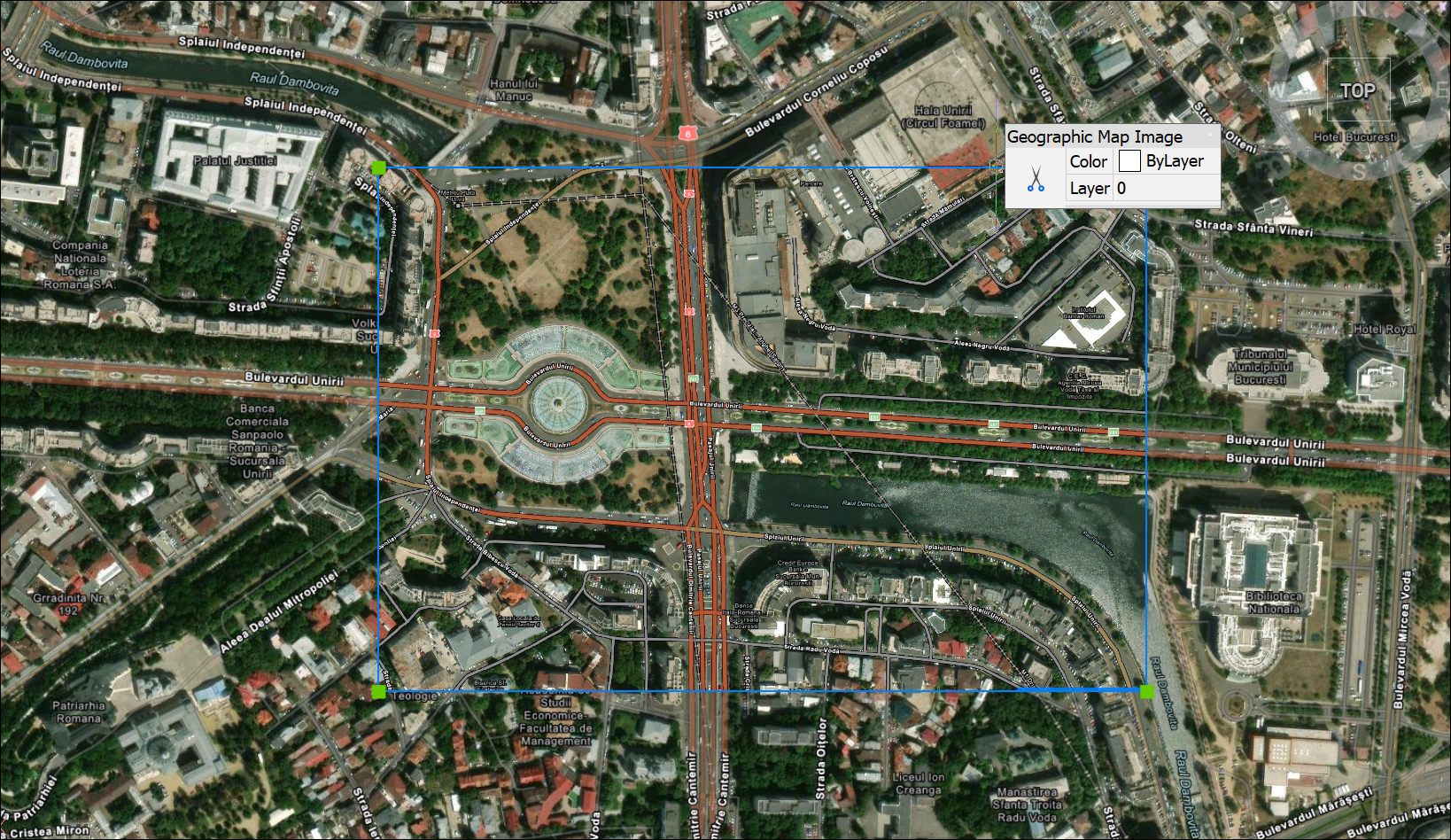

Selecione no mapa a área que deseja capturar (que será um bloco de imagem) ou selecione a opção Viewport. Uma imagem embutida dos mapas online é então criada, e um quadro é exibido no mapa indicando a captura da imagem criada.
Nota: Antes de criar uma captura de imagem de mapa, você primeiro tem que executar o comando LOCALIZGEOGRAFICA para definir e armazenar uma localização geográfica para o desenho atual e executar o comando MAPAGEO para configurar um estilo de mapas online.
O tamanho e/ou a posição da moldura da imagem do mapa pode então ser ajustada e a imagem do mapa é atualizada de acordo.
Nota: Para manter visível apenas a captura da imagem do mapa, execute novamente o comando MAPAGEO e selecione a opção Desl.
Nota: Os direitos autorais e marca d'água são adicionados no canto inferior direito da imagem do mapa.
