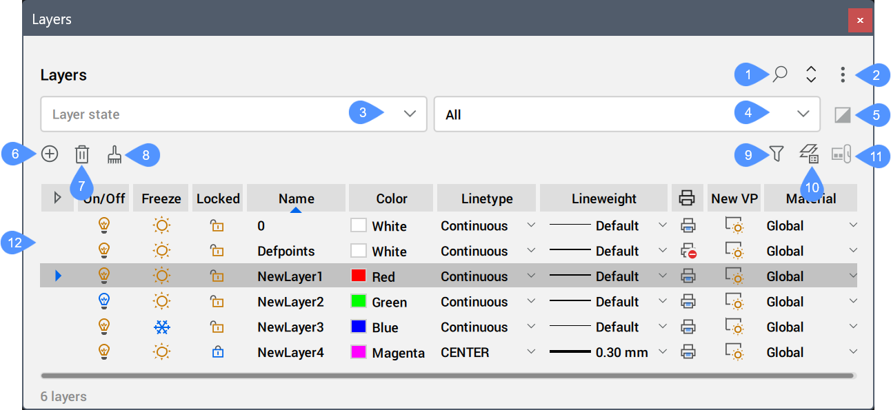

Abre o link do painel Camadas para exibi-lo na área de trabalho atual. O painel Camadas aparece no mesmo tamanho e local que ele tinha antes de ser fechado ou recolhido. Como qualquer outro painel encaixável, o painel Camadas pode ser flutuante, encaixado ou empilhado.
O painel Camadas permite editar nomes de camadas e propriedades no desenho atual, bem como criar, excluir, editar, e trocar camadas, estados das camadas, e filtros de camada.
  1. Pesquisar
  2. Menu
  3. Controle do Estado das Camadas
  4. Filtro usado
  5. Inverter
  6. Adicionar camada
  7. Excluir camada
  8. Depurar camada
  9. Explorer de Camadas
  10. Estados das Camadas
  11. Ocultar símbolos RefEx Liga/Desl
  12. Lista de camadas
Pesquisar
Permite a você pesquisar por nomes específicos de camadas. A lista é encurtada para exibir somente as camadas que contêm a sequência de caracteres inserida, independentemente de onde estejam localizadas no nome da camada.
Nota: Para remover o filtro ativo, pressione o botão Fechar no lado direito da caixa de pesquisa.
Menu
Ocultar camadas de refex
Quando Ligado, oculta as camadas que vieram de desenhos externamente referenciados.
Aplicar filtro de camadas à barra de camadas
Quando Ligado, encurta a lista de camadas exibidas, de acordo com as condições do filtro.
Quando Desligado, exibe todos os nomes das camadas.
Indica camadas em uso
Quando Ligado, exibe ícones na coluna Atual que indicam se a camada tem entidades atribuídas a esta. Camadas não utilizadas podem ser eliminadas (purge).
Altere a altura da linha da tabela alternando entre Vista Compacta, Vista Predefinida e Vista Confortável.
Exibe o Estado da Camada atual se houver algum definido no desenho. Clique no botão de seta para baixo para escolher um estado de camada diferente.
Filtro usado
Exibe o filtro atual de Camada se houver algum definido no desenho. Clique no botão de seta 'abaixo' para escolher um filtro de camada diferente. Alguns filtros são criados automaticamente por BricsCAD: Todas, Todas as Camadas Usadas.
Inverter
Inverte o conteúdo do filtro atual, para que a caixa de diálogo exiba todas as camadas não incluídas no filtro.
Adicionar camada
Cria uma nova camada com o nome genérico NovaCamada1. A nova camada que foi criada copia as propriedades da camada atualmente selecionada.
Excluir camada
Exclui camadas, exceto a camada com o nome 0 e qualquer camada com entidades, as quais não podem ser excluídas.
Depurar camada
Limpa as camadas do desenho atual, exceto as camadas seguintes, que não podem ser expurgadas:
  • A camada 0.
  • A camada atual.
  • Qualquer camada com entidades.
Explorer de Camadas
Exibe a caixa de diálogo Explorer do Desenho com a categoria Camadas selecionada.
Estados das Camadas
Exibe a caixa de diálogo Explorer do Desenho com a categoria Estados das Camadas selecionada.
Permite Ativar ou Desativar a exibição de camadas RefEx.
Lista de camadas
Exibe uma lista de camadas e suas propriedades. A lista pode incluir todas as camadas no desenho atual ou um subconjunto dessas camadas com base nos estados ou filtros de camada selecionados. Os cabeçalhos da coluna descrevem as propriedades de cada camada.
Nota:
  • Para ordenar a lista em ordem crescente, decrescente ou de criação, clique no título do cabeçalho da coluna.
  • Para reordenar as colunas, arraste o cabeçalho da coluna desejada, para uma nova posição.
  • Clique o botão-direito no cabeçalho de uma coluna para exibir as opções do menu de contexto em tabela.
    • Lista de colunas: mostra ou oculta as colunas de uma tabela clicando em seu nome na lista.
    • Mostrar todas as colunas: Mostra todas as colunas da tabela.
    • Restaurar posições de coluna: Restaura a posição predefinida de todas as colunas da tabela.
