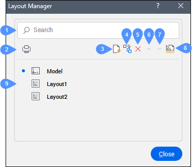

GERENCIARLAYOUT comando [LAYOUTMANAGER]
Gerencia as abas de layout no desenho atual.
Descrição
Abre a caixa de diálogo Gerenciador de Layout e permite gerenciar todos os layouts no desenho atual. Você pode criar novos layouts, duplicar os existentes, renomear ou excluí-los, reordenar suas posições, ajustar as configurações da página, ou publicar layouts selecionados.
  1. Pesquisar
  2. Publicar
  3. Adicionar novo layout
  4. Copiar layout(s) selecionado
  5. Excluir um ou vários layouts
  6. Move acima
  7. Mover abaixo
  8. Config. Página
  9. Lista de Modelo e layouts
Pesquisar
Pesquisa um nome de layout e exibe somente o layout pesquisado. Isso é útil quando um desenho contém muitos layouts.
Publicar
Abre a caixa de diálogo Publicar para publicar layouts. Consulte o artigo sobre a caixa de diálogo Publicar para mais informação.
Adiciona um novo layout à lista.
Copia o(s) layout selecionado para a lista.
Nota: Se o nome de um layout terminar com um número sequencial entre parênteses, o layout copiado vai usar automaticamente o próximo número disponível na sequência. Por exemplo:
  • Copiando o layout (4) cria (5).
  • Copiando o layout abc(2) cria abc(3).
Exclui um ou vários layouts da lista.
Move acima
Mover os layouts selecionados para cima na lista.
Mover abaixo
Mover os layouts selecionados para baixo na lista.
Config. Página
Abre a caixa de diálogo Configurar Página para editar a configuração da página do layout atual ou do Model Space. Consulte a caixa de diálogo Configurar Página para mais informação.
Exibe os layouts disponíveis e permite que você defina o Layout Atual.
Nota:
  • Ao clicar o botão-direito no nome do layout, um menu de contexto abre com as opções: Renomear layout, Copiar layout, Publicar, e Excluir.
  • Clique na frente do nome da camada e do ícone, para defini-la como a camada Atual. O layout atual é marcado na lista com um ponto azul.
  • Clique duas vezes no nome do layout para renomeá-lo.
