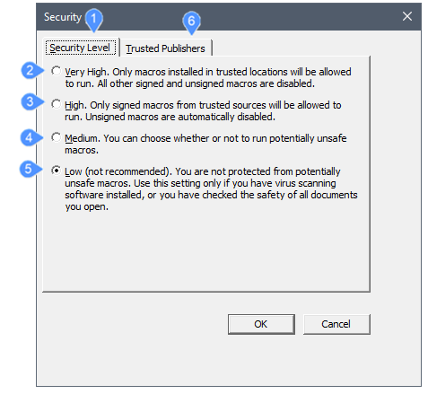

Abre a caixa de diálogo Segurança para especificar se as macros VBA podem ser executadas automaticamente, ao selecionar um nível de segurança.
  1. Nível de Segurança
  2. Muito Alto
  3. Alta
  4. Médio
  5. Baixo
  6. Editores Confiáveis
Muito Alto
Somente macros VBA instaladas em locais confiáveis poderão ser executadas. Todas as outras macros assinadas ou não assinadas estão desativadas.
Alta
Somente macros assinadas de fontes confiáveis poderão ser executadas. Macros não assinadas são desativadas automaticamente.
Médio
BricsCAD® exibe uma caixa de diálogo quando uma macro VBA é executada.
A caixa de diálogo permite que você escolha se deseja ou não executar a macro.
Baixo
Todas as macros VBA são executadas.

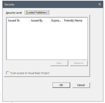

Editores Confiáveis
Lista os nomes das macros VBA que podem ser confiáveis. Essas são as únicas macros que serão executadas quando a segurança estiver definida como Alta.
Remover
Remove a macro VBA selecionada da lista.
Confia o acesso ao Projeto Visual Basic
Permite acesso ao Projeto VBA.
