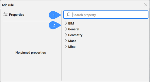

A caixa de diálogo Adic. regra permite adicionar propriedades para filtrar um conjunto de seleção.
- Barra de pesquisa
- Lista de propriedades
- Barra de pesquisa
- Permite pesquisar pelo nome de uma propriedade, ou por cadeia de caracteres.
- Lista todas as propriedades das entidades, agrupadas em categorias.

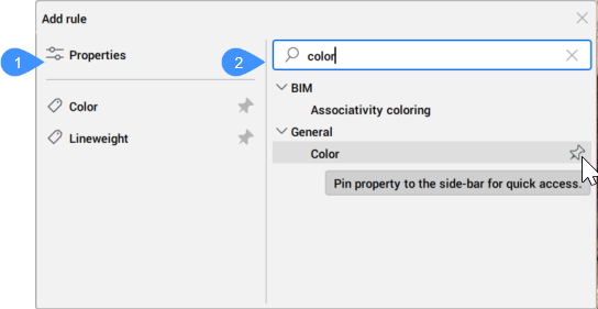

- Lista de propriedades filtrada
- Propriedades fixadas
- Lista somente as propriedades que correspondem aos caracteres na barra de pesquisa.
Clique no nome da propriedade para definir as condições do filtro, que dependem do tipo de propriedade.
Nota: Uma propriedade pode ser fixada para posterior acesso rápido.
- Lista todas as propriedades fixadas.
