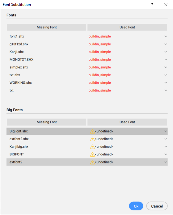

Substituição de Fonte caixa de diálogo
Ao abrir um arquivo contendo uma Big font substituída, a mensagem de aviso de Fonte(s) ausente aparece no canto inferior direito do desenho. Pressionar o botão Especificar substituição de fonte abre a caixa de diálogo Substituição de Fonte.
Nota: A mensagem de aviso é exibida quando o botão Itens do Icone da Bandeja está ativo na barra Status (as variáveis de sistema TRAYNOTIFY e TRAYICONS estão Ativas).
A caixa de diálogo Substituição de Fonte permite que você substitua automaticamente fontes desconhecidas ou fontes por substituições no arquivo de mapeamento de fontes (default.fmp). Este atua como um mapeamento estendido de fontes do arquivo default.fmp. Veja a variável de sistema FONTMAP.

Fontes
Lista as fontes que não são reconhecidas ou têm substituições no arquivo de mapeamento de fontes (arquivos default.fmp ou fontalt.fmp).
Big Fonts
Lista as Big Fonts (arquivos SHX bigfont) que não são reconhecidas.
Fonte Ausente
Fonte Usada
Exibe o nome da fonte usada para substituição de acordo com o mapeamento, que é de fato usado no desenho. Isso pode ser diferente da fonte à qual o estilo de Texto se refere.
