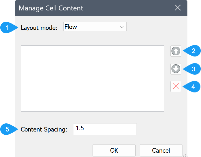

A caixa de diálogo Gerenciar Conteúdo da Célula permite gerenciar o conteúdo das células selecionadas da tabela.
Para abrir a caixa de diálogo Gerenciar Conteúdo da Célula, execute o comando TABLEMOD e clique no botão Gerenciar conteúdo da célula (

- Modo de Layout (1)
- Quando uma célula contém mais de um elemento, esta opção determina como estes se relacionam entre si. Clique na lista suspensa e escolha uma opção.
- Fluxo: organiza os elementos para se ajustar à célula
- Horizontal empilhado: força os elementos a ser dispostos horizontalmente.
- Vertical empilhado: força os elementos a ser organizados verticalmente
- Mover para cima (2)
- Move o elemento selecionado para Cima, na lista, para que fique acima de outros elementos na célula.
- Mover para baixo (3)
- Move o elemento selecionado para Baixo, na lista, para que fique abaixo de outros elementos na célula.
- Excluir (4)
- Exclui o elemento selecionado da célula
- Espaçamento do conteúdo (5)
- Especifica a distância entre os elementos na célula. Digite um número em unidades do desenho.
Nota: Depois de clicar no botão OK, clique fora da célula selecionada para tornar as alterações visíveis na tabela.
