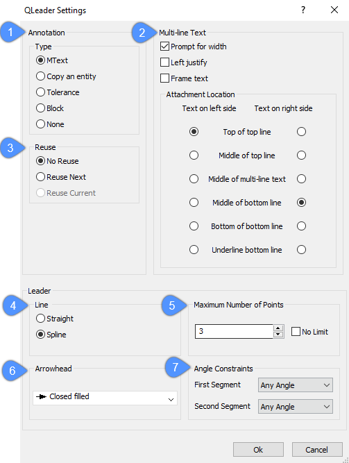

Configurações de LinhaChamR caixa de diálogo
Abre via: comando LINHACHAMR
A caixa de diálogo Configurações de LinhaChamR permite que você especifique as propriedades das linhas de Chamada.
  1. Anotação
  2. Texto Multi-linha
  3. Reutilizar
  4. Linha Chamada
  5. Número Máximo de Pontos
  6. Ponta da seta
  7. Restrições Angulares
Anotação
Especifica o tipo da anotação:
  • TextoM: o texto é colocado como a anotação da linha de Chamada; uma chamada pode ter uma ou mais linhas de texto.
    Nota: Embora o editor TextoM não apareça ao inserir texto (como no comando mLeader), o editor TextoM aparece ao editar a anotação (edite o texto clicando duas vezes nele).
  • Cópia de uma entidade: usa qualquer outra entidade (além da própria chamada) no desenho, como a anotação.
  • Tolerância: usa a notação de tolerância para a anotação; exibe a caixa de diálogo Tolerância Geométrica. Veja o comando TOLERANCIA.
  • Bloco: usa um bloco do desenho, ou bloco externo, como anotação. O prompt exibido é idêntico ao do comando -INSERIR.
  • Nenhum: nenhuma anotação é usada.
Texto Multi-linha
Nota: Essa opção só está disponível quando o tipo de anotação for TextoM.
Especifica algumas opções de texto com várias linhas.
  • Solicita largura: liga o uso do prompt 'Especificar largura do texto':
    • Liga: Exibe o prompt 'Especificar largura do texto' e assim ajusta o texto até a largura especificada.
    • Desl: Desativa o aviso.
  • Justificar à esquerda: determina a justificação do texto:
    • Liga: Força o texto a ser sempre justificado à esquerda.
    • Desl: O texto é justificado à esquerda ou à direita, dependendo da orientação da linha do pouso.
  • Texto do quadro: alterna o uso de um quadro:
    • Liga: Coloca um retângulo ao redor do texto.
    • Desl: Sem moldura.
  • Local de acoplamento: determina a localização relativa de onde o TextoM é anexado à linha de aterrissagem.
Reutilizar
Especifica como reutilizar a anotação:
  • Não reutilizar: não reutiliza o texto da anotação anterior; você será solicitado a inserir um novo texto sempre que usar este comando.
  • Reutilizar próximo: você será solicitado a inserir um novo texto, que será reutilizado para a(s) chamada subsequente.
  • Reutilizar atual: o texto atual é reutilizado para cada nova chamada, e você não será solicitado a inserir um novo texto.
Linha Chamada
Especifica o estilo da linha de chamada:
  • Reta: desenha a linha de chamada com segmentos de reta.
  • Spline: desenha a linha de chamada como uma Spline contínua e suave.
Especifica o número máximo de vértices para a chamada, antes de parar de desenhá-los automaticamente:
  • Digite um número; o número mínimo é 2
  • Sem limite: mantém o desenho dos segmentos da Chamada até você pressionar Enter no prompt 'Para ponto'.
Ponta da seta
Especifica o tipo de seta no início da chamada; escolha a opção da lista:
  • Escolha um tipo de ponta de seta
  • Nenhuma: nenhuma seta é desenhada.
  • Selecionar seta: Escolha um bloco dentre os do desenho atual; exibe a caixa de diálogo Selecionar Bloco de Seta Personalizado. Consulte o artigo relacionado Selecionar Bloco de Seta Personalizado caixa de diálogo.
Para criar uma seta personalizada, desenhe-a ao seu gosto, e use o comando BLOCO para transformar esta em um bloco.
Defina um ângulo para restringir o primeiro e o segundo segmentos da chamada. Os ângulos são incrementos; por exemplo, escolher 15 permite que você desenhe o líder em 0, 15, 30, 45 graus, e assim por diante.
Clique na lista suspensa, então escolha uma opção:
  • Qualquer Angulo: sem restrições; mantenha pressionada a tecla Shift para desenhar a chamada a 90 graus.
  • Horizontal: força a linha de chamada a ser desenhada somente na horizontal.
  • 90°: desenha linhas de chamada em incrementos de 90 graus.
  • 45°: desenha linhas de chamada em incrementos de 45 graus.
  • 30°: desenha linhas de chamada em incrementos de 30 graus.
  • 15°: desenha linhas de chamada em incrementos de 15 graus.
