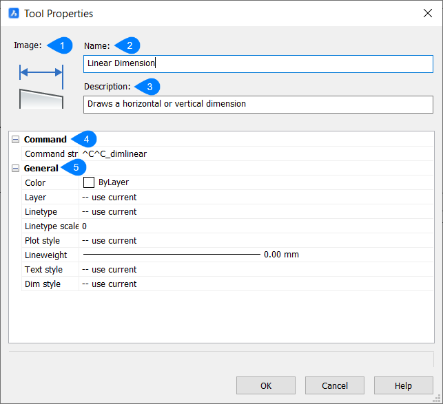

A caixa de diálogo Propriedades da Ferramenta permite modificar as propriedades de uma ferramenta.
- Imagem
- Nome
- Descrição
- Cadeia de Comando
- Geral
Imagem
Exibe uma imagem da ferramenta selecionada.
Nome
Especifica o nome da ferramenta selecionada.
Descrição
Especifica a descrição da ferramenta selecionada.
Cadeia de Comando
Especifica a macro a ser executada quando você clica nesse ícone; você pode usar qualquer caractere de macro usado para menus e botões da barra de ferramentas
Geral
Especifica as propriedades da entidade; as propriedades variam, dependendo da ferramenta
