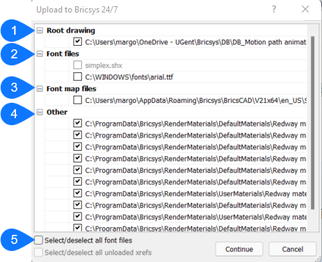

A caixa de diálogo Upload ao Bricsys 24/7 permite que você faça envio para a nuvem, no Bricsys 24/7, de pacotes de arquivos de desenho e suas dependências.
Um arquivo report.txt é criado e também enviado ao servidor Bricsys 24/7. O relatório contém uma lista completa de todos os arquivos incluídos e notas para distribuição.
- Desenho raiz
- Arq. de fontes
- Arq. mapa de fontes
- Outra
- Selec/Deselec todos arquivos de fonte
Desenho raiz
Exibe uma lista dos atuais arquivos de desenho.
Arq. de fontes
Exibe uma lista dos arquivos de fontes usados atualmente.
Arq. mapa de fontes
Exibe uma lista dos arquivos de mapa de fonte atualmente utilizados.
Outra
Exibe uma lista de outros arquivos usados, como imagens de material de renderização.
Quando marcado, todos os arquivos de fontes e arquivos de mapa de fontes são verificados se esse não era o caso antes. Quando desmarcado, todos os arquivos de fonte são desmarcados se houver algum marcado antes. Pressionar o botão Continuar vai solicitar que você faça login no Bricsys 24/7, para concluir o processo de upload.
