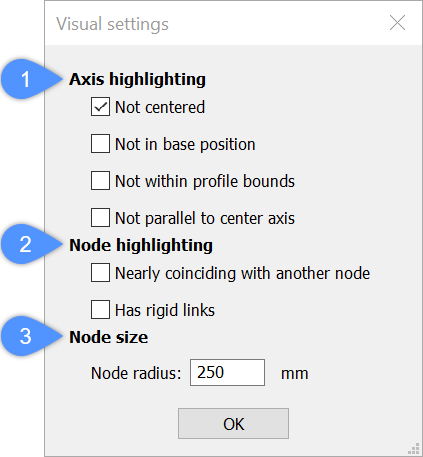

A caixa de diálogo Configurações visuais permite que você marque e desmarque diferentes recursos de eixos e nós para destacar (em amarelo) os eixos e nós que correspondem a esses recursos. Você também pode alterar o tamanho dos discos que representam os nós.
- Destacar eixo
- Destacar nó
- Tamanho do nó
Destacar eixo
Especifica quando/como o eixo é destacado.

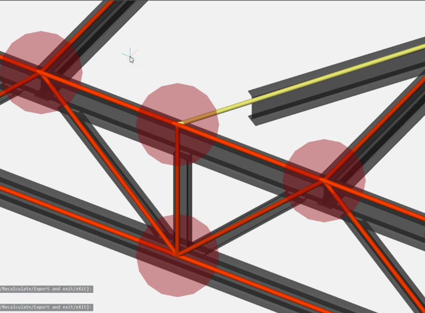

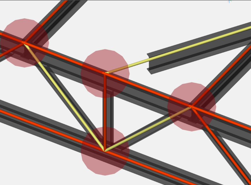

- Não centrado
- Destaca qualquer eixo que não esteja no centro do sólido linear.
- O ponto vermelho representa o centro do perfil:
- Os eixos das vigas são destacados em amarelo porque os eixos das vigas superiores não estão no centro da viga, mas no topo.

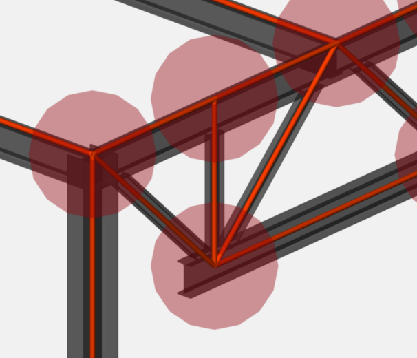

- Não na posição de base
- Destaca qualquer eixo que não esteja em uma das posições de base do sólido linear.
- Os pontos vermelhos representam as posições básicas do perfil:

Destacar nó
Especifica quando/como os nós são destacados.

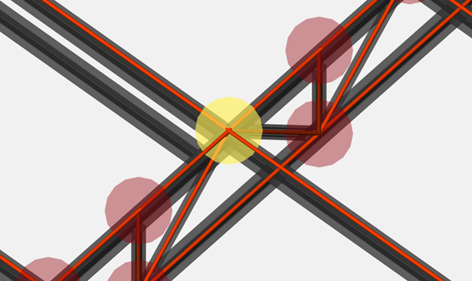

- Quase coincidindo com outro nó
- Destaca qualquer nó que esteja próximo de coincidir com outro nó.

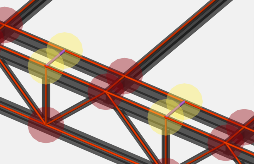

- Tem vínculos rígidos
- Destaca qualquer nó que tenha vínculos rígidos. Veja os links roxos na imagem:

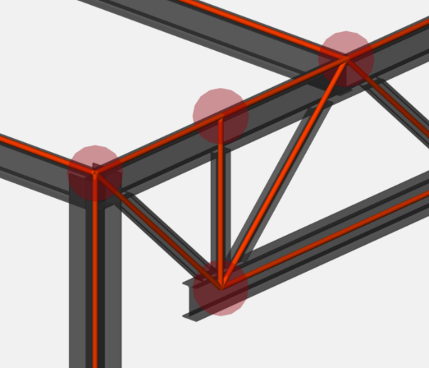

Tamanho do nó
Especifica as características de tamanho do nó.
- Raio do nó
- Os nós no modelo analítico são destacados usando um círculo preenchido. Especifique o tamanho dos nós inserindo o raio do nó.
- Raio do nó: 150mm
- Raio do nó: 350mm
- Raio do nó: 150mm
